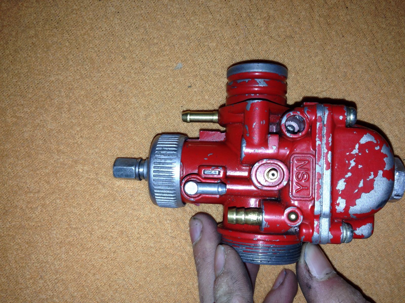

Booster mbk Posté(e) le 20 mars 2016 Signaler Posté(e) le 20 mars 2016 Bonjour voilà mon booster j'ai beau baisser ma vis de richesse la bougie reste noir changer gicleur ? Je suis en 90 avc kit 70 pot scr carburateur de 21 combien de tant mais la bougie a se colorer Et des que j'ai fait une roue mon scooter broute du coup je suis obliger de lâcher l'accélérateur pour kil broute plus merci pour vos réponses les gars
XFarior Posté(e) le 20 mars 2016 Signaler Posté(e) le 20 mars 2016 Salut Booster mbk ! Déja pour être sure d'avoir un bon réglage carburateur je te conseillerais d'aller cher un garagiste Mais tu me dit que c'est que quand tu le lève qu'il broute ? ça peut être une prise d'air qui se manifeste seulement en Y Peut tu m'envoyer une photo de ton carburateur stp ? Car moi j'avais un petit truc de merde au milieu de mon carburateur (une sorte de goupille) qui defois se déplaçais et laissait rentrer l'air et defois non. Je n'arrivais même pas à faire 5 mettre...
Booster mbk Posté(e) le 20 mars 2016 Auteur Signaler Posté(e) le 20 mars 2016 il y a 8 minutes, XFarior a dit : Salut Booster mbk ! Déja pour être sure d'avoir un bon réglage carburateur je te conseillerais d'aller cher un garagiste Mais tu me dit que c'est que quand tu le lève qu'il broute ? ça peut être une prise d'air qui se manifeste seulement en Y Peut tu m'envoyer une photo de ton carburateur stp ? Car moi j'avais un petit truc de merde au milieu de mon carburateur (une sorte de goupille) qui defois se déplaçais et laissait rentrer l'air et defois non. Je n'arrivais même pas à faire 5 mettre... Et je dois redecendre de gicleur est-ce que ses bon gicleur de 90 il faut ke je baisse 88 enplus il veulent 80 pour réglage carburateur

XFarior Posté(e) le 21 mars 2016 Signaler Posté(e) le 21 mars 2016 Déjà un scooter c'est pas comme une moto c'est pas trop fait pour le lever . Mais moi j'avais un problème de carburateur pas parce que il était mal régler ou ... Mais parce que le tuyau du filtre à air était pincé. (Enfin collé au carénage )
