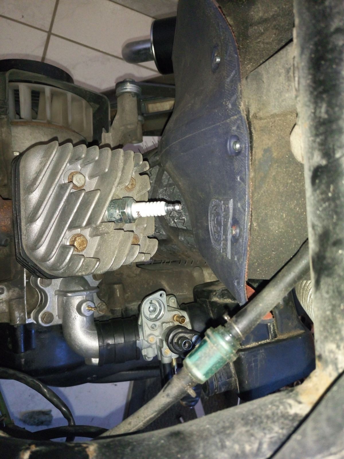

0 Jacques1974 Posté(e) le 30 mars 2016 Signaler Partager Posté(e) le 30 mars 2016 ou tu mets sa comme pipe direct 1 Lien vers le commentaire Partager sur d’autres sites More sharing options...
0 Pasternak Posté(e) le 30 mars 2016 Signaler Partager Posté(e) le 30 mars 2016 Cette pipe ? C'est une de TKR 100 ça, enfin c'est foutu pareil. Perso je l'ai jetée à la poubelle, on ne peut pas mettre de durite autour de ce minuscule branchement (enfin, ça glissait tout le temps à force de serrer comme un âne des durites autour). La big valve est certes, plus chère, mais bourrée d'avantages à côté... Lien vers le commentaire Partager sur d’autres sites More sharing options...
0 Jacques1974 Posté(e) le 30 mars 2016 Signaler Partager Posté(e) le 30 mars 2016 j'ai un diamètre plus petit sur 20mm de long rentrer dans l'autre ....mais une origine de 100 cc Peugeot aucune modif c'est le même diamètre que pour les 50 cc . Lien vers le commentaire Partager sur d’autres sites More sharing options...
0 Pasternak Posté(e) le 30 mars 2016 Signaler Partager Posté(e) le 30 mars 2016 Je suis pas sûr d'avoir compris ce que tu as dit au début. Je voulais parler du diamètre de l'embout pour fixer la durite de dépression, il est beaucoup plus faible que le diamètre interne d'une durite de 50 du coup j'ai jamais réussi à le faire tenir. Sachant que c'est vendu sois-disant compatible 50cc... Je trouve un peu abusé. Lien vers le commentaire Partager sur d’autres sites More sharing options...
0 Jacques1974 Posté(e) le 30 mars 2016 Signaler Partager Posté(e) le 30 mars 2016 Tu prend un bout de tuyau de pompe à huile de 3 centimètrès que tu enfile dans celle de la dépression et un réducteur de fait Lien vers le commentaire Partager sur d’autres sites More sharing options...
