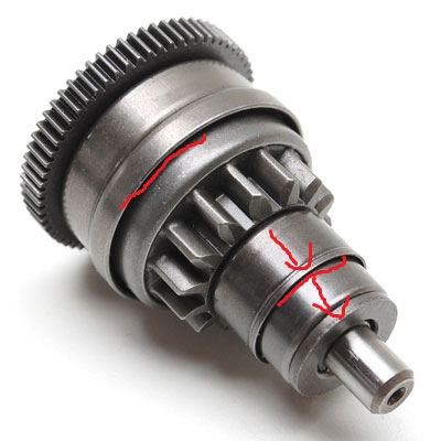

Posté(e) (modifié)
Le démarreur tourne, mais n'entraîne pas le moteur, c'est bien ça?
En général, c'est le pignon qui est encrassé et qui fait des siennes, un bon coup de produit du genre wd40 et c'est reparti.
Photo du pignon en question:
http://www.alliance2roues.com/media/catalog/product/1/5/15471_1.jpg
Modifié par Alain
il y a 12 minutes, Alain a dit :
La photo n'est pas passée, essaie de la joindre en pièce jointe tu seras sûr que ça passe ;)
il y a 2 heures, Eroan a dit :
Moi le lien marche je la met en pièce jointe pour ce que sa ne marche pas ;)

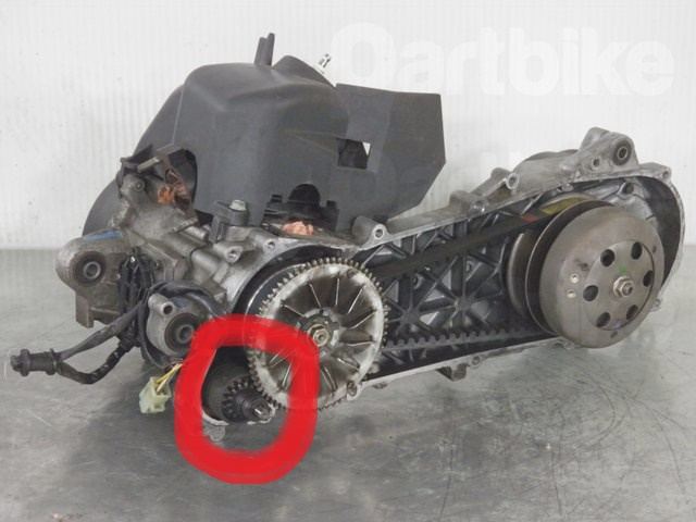

Le 30 mars 2016 at 10:32, Alain a dit :
Merci beau vu mais je peux trouver le pignon ou ? ^^'
