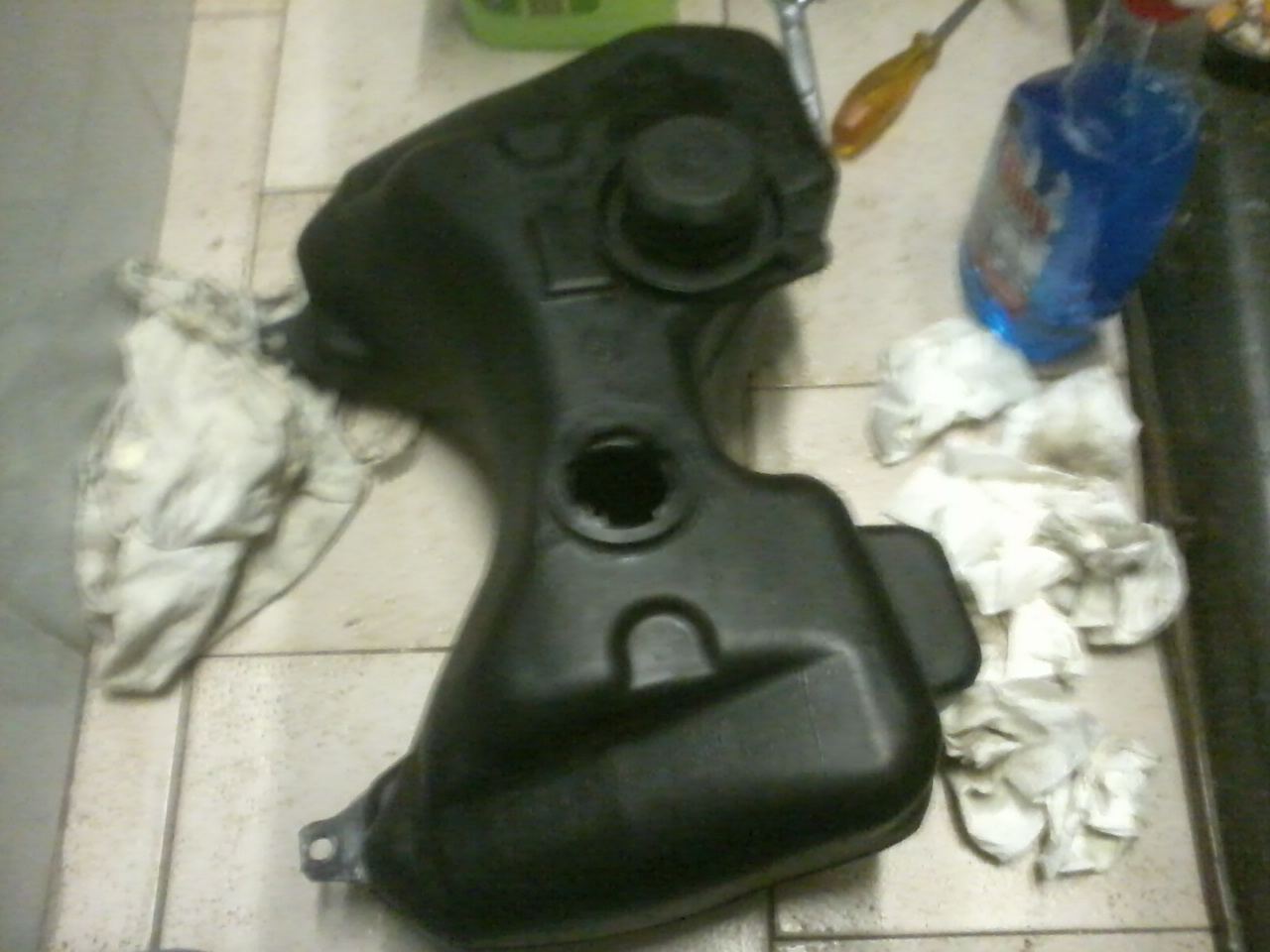

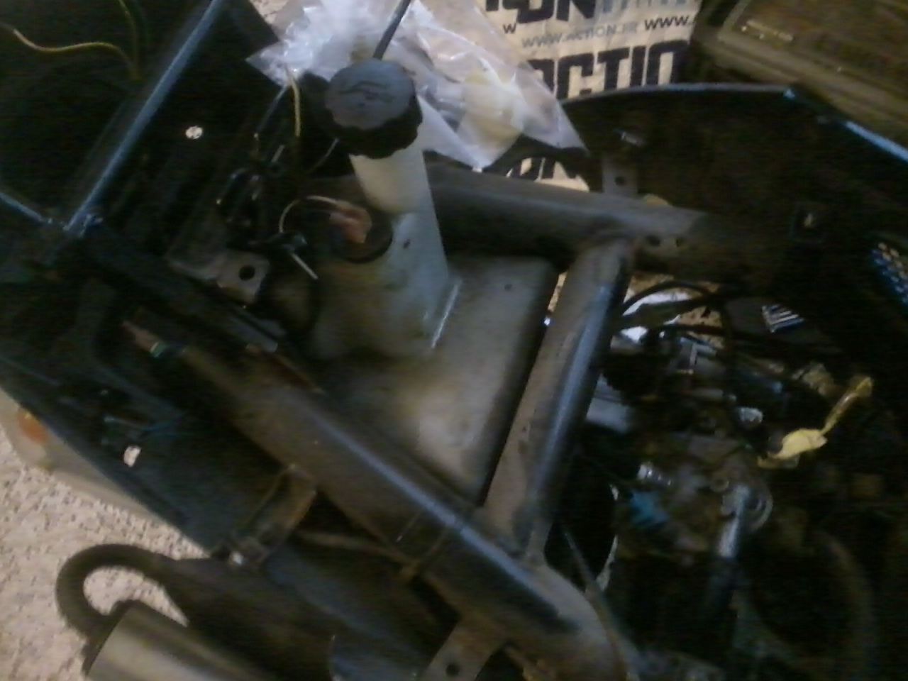

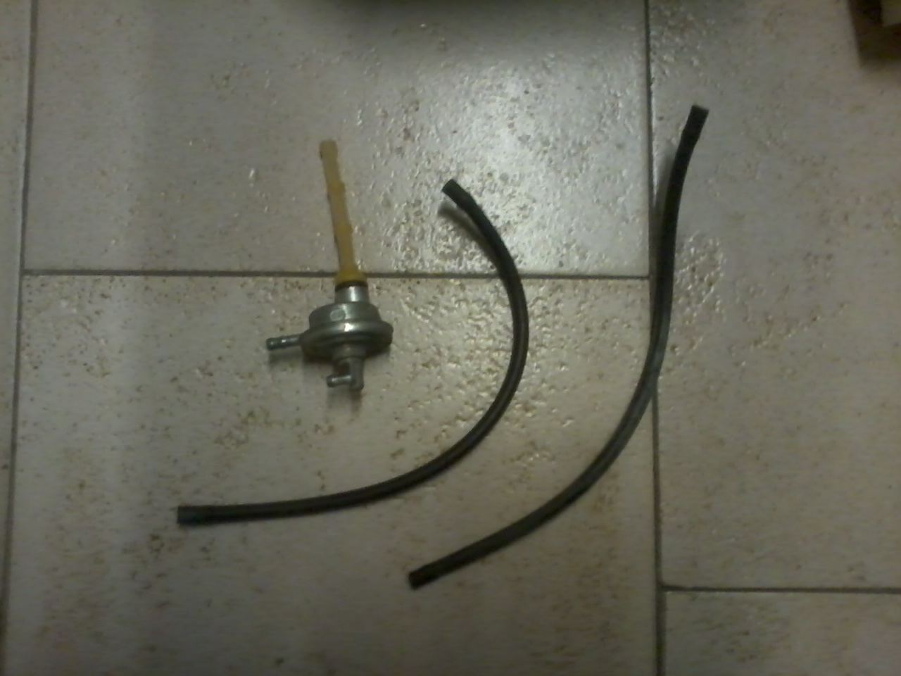

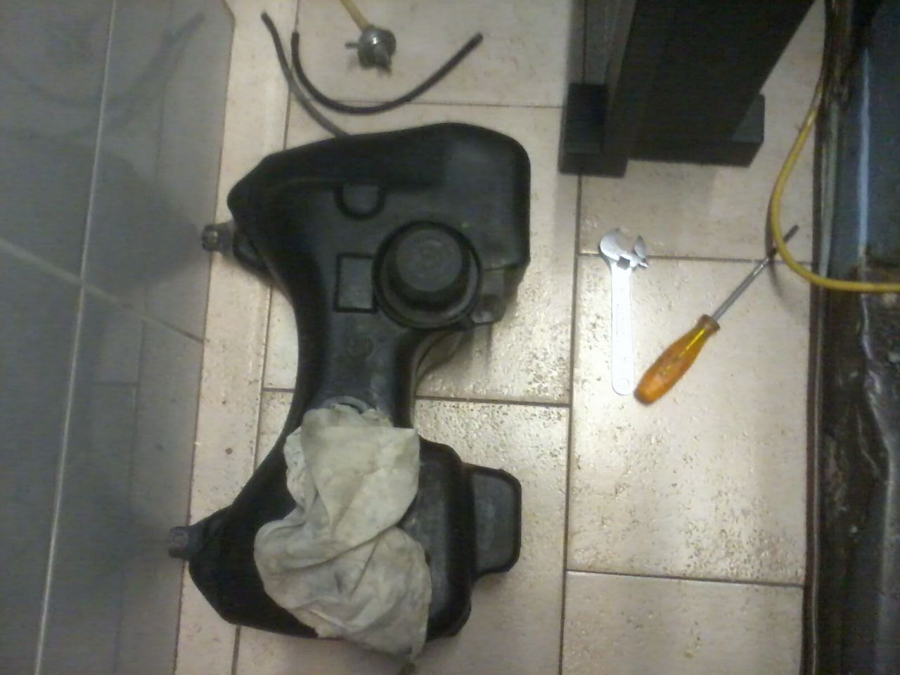

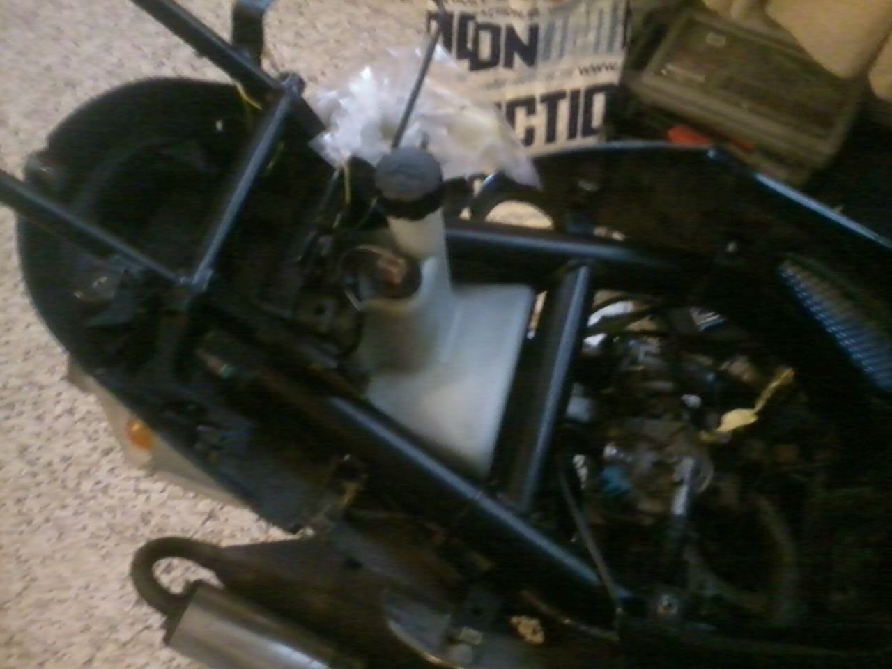

kyo2000 Posté(e) le 4 novembre 2016 Auteur Signaler Posté(e) le 4 novembre 2016 Bon aujourd hui j'ai démonter le réservoir, vidé,nettoyé soufflé la dépression et les tuyaux . Car cette après midi j'ai été faire un tour test avec et il tournais pas bien comme si il étouffais ou si l'essence arrive mal . J'ai remarqué que le filtre à essence sert de filtre à huile !! oui pas de filtre à essence sur l'arrivée mais il y en a un à l'arrivée du réservoir d'huile J'en ai profiter pour nettoyé un peu et je pense sérieusement a viré le réservoir d'huile ainsi que la pompe (la pompe peut être enlever sans soucis ??) gain de poids et plus de sécurité comme pas mal me l'ont conseillé . bref photos : Avant Après Avant (bien que ça ne se vois pas trop sur les photos) Après Tuyaux et dépression nettoyé/soufflé 1
Gueko Posté(e) le 4 novembre 2016 Signaler Posté(e) le 4 novembre 2016 Hm je ne pense pas que le problème vienne de ta pompe n'y du réservoir et pour le gain de poids, ce sera pas fou non plus Augmenté peut être le gicleur principale encore ? Si en augmentant il va quand même mieux, c'est que ce soit possible qu'un plus gros arrangé tout Regarde quelque chose, si là dépression coule parfaitement à chaque coup de kick par exemple, possible qu'elle déconne un peu. Courage ! 1
kyo2000 Posté(e) le 4 novembre 2016 Auteur Signaler Posté(e) le 4 novembre 2016 Ben augmenter le gicleur ok mais j'ai mis le plus gros que j'avais et avant je tournais avec un 58 et il roulais au top ! Ici , franchement ça me gave sévère 1 mois à pied quasi Non pour le gain de poids je me doute mais par sûreté , en faisant le mélange moi même ,aucun risque que la pompe ai un dysfonctionnement , pour la pompe il suffit de la démonter rien à faire d'autre???parce que je ne sais pas comment elle est fixée au bloc ni rien pour ça que je pose la question . Pour la dépression , j'ai souffler a la bouche au tuyaux et l'essence coulais Bah si ça continue à m'enmerder je vais changer ça sera radical
Gueko Posté(e) le 4 novembre 2016 Signaler Posté(e) le 4 novembre 2016 Justement pour la dépression, test la en faisant des coups de kicks, pour voir si tout va bien après beh prend en compte que tu as changé de carburateur, tout est propre et nettoyé, nouveau joints etc.. donc sûrement un gicleur plus gros J'suis pas sur après mais j'imagine bien sa moi
