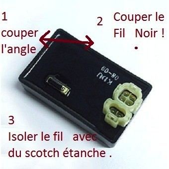

Alex7850cc Posté(e) le 28 mars 2016 Signaler Posté(e) le 28 mars 2016 Bonjour je voudrais débrider le scooter au niveau du cdi mais je sais pas quoi couper . J'ai vu des vidéos sur youtube et il y en a qui coupe la boîte noir et d'autre qui enlève un fil . Est ce que vous pouvez m'aider ? Merci d'avance

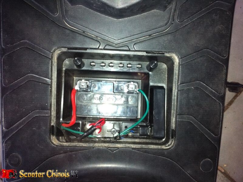

0 Lodgic Posté(e) le 29 mars 2016 Signaler Posté(e) le 29 mars 2016 Mais sa c'est la batterie pas le cdi ?
0 Eroan Posté(e) le 30 mars 2016 Signaler Posté(e) le 30 mars 2016 il y a 13 heures, Lodgic a dit : Mais sa c'est la batterie pas le cdi ? Je pense que le CDI est le petit boîtier noir à droite de la batterie 1
0 Lfou Posté(e) le 30 mars 2016 Signaler Posté(e) le 30 mars 2016 il y a 3 heures, Eroan a dit : Je pense que le CDI est le petit boîtier noir à droite de la batterie Exact . Alex7850cc: Débride le pas , achete un cdi déjà débridé (trop compliqué pour le débridé faut scier dans la boîte , et si tu loupe bah tu serra bon en racheté un 1
0 Lodgic Posté(e) le 30 mars 2016 Signaler Posté(e) le 30 mars 2016 il y a 6 heures, Eroan a dit : Je pense que le CDI est le petit boîtier noir à droite de la batterie A oui j'avais pas vu x) il y a 3 heures, Lfou a dit : Exact . Alex7850cc: Débride le pas , achete un cdi déjà débridé (trop compliqué pour le débridé faut scier dans la boîte , et si tu loupe bah tu serra bon en racheté un T'es sur faut ouvrir la boîte ? C'est juste un fil a couper
0 Lfou Posté(e) le 30 mars 2016 Signaler Posté(e) le 30 mars 2016 il y a 30 minutes, Lodgic a dit : A oui j'avais pas vu x) T'es sur faut ouvrir la boîte ? C'est juste un fil a couper Sur et certain , la bride se trouve a l interrieur du cdi
0 Lodgic Posté(e) le 30 mars 2016 Signaler Posté(e) le 30 mars 2016 il y a 1 heure, Lfou a dit : Sur et certain , la bride se trouve a l interrieur du cdi A bon C'est bien a savoir
0 ninodu10150 Posté(e) le 30 mars 2016 Signaler Posté(e) le 30 mars 2016 ou parfois t' as un fil qui fait une boucle au cdi c'est celui là qu il faut couper. Mais je te conseil fortement d' acheter directement un cdi racing sur boosty.com
