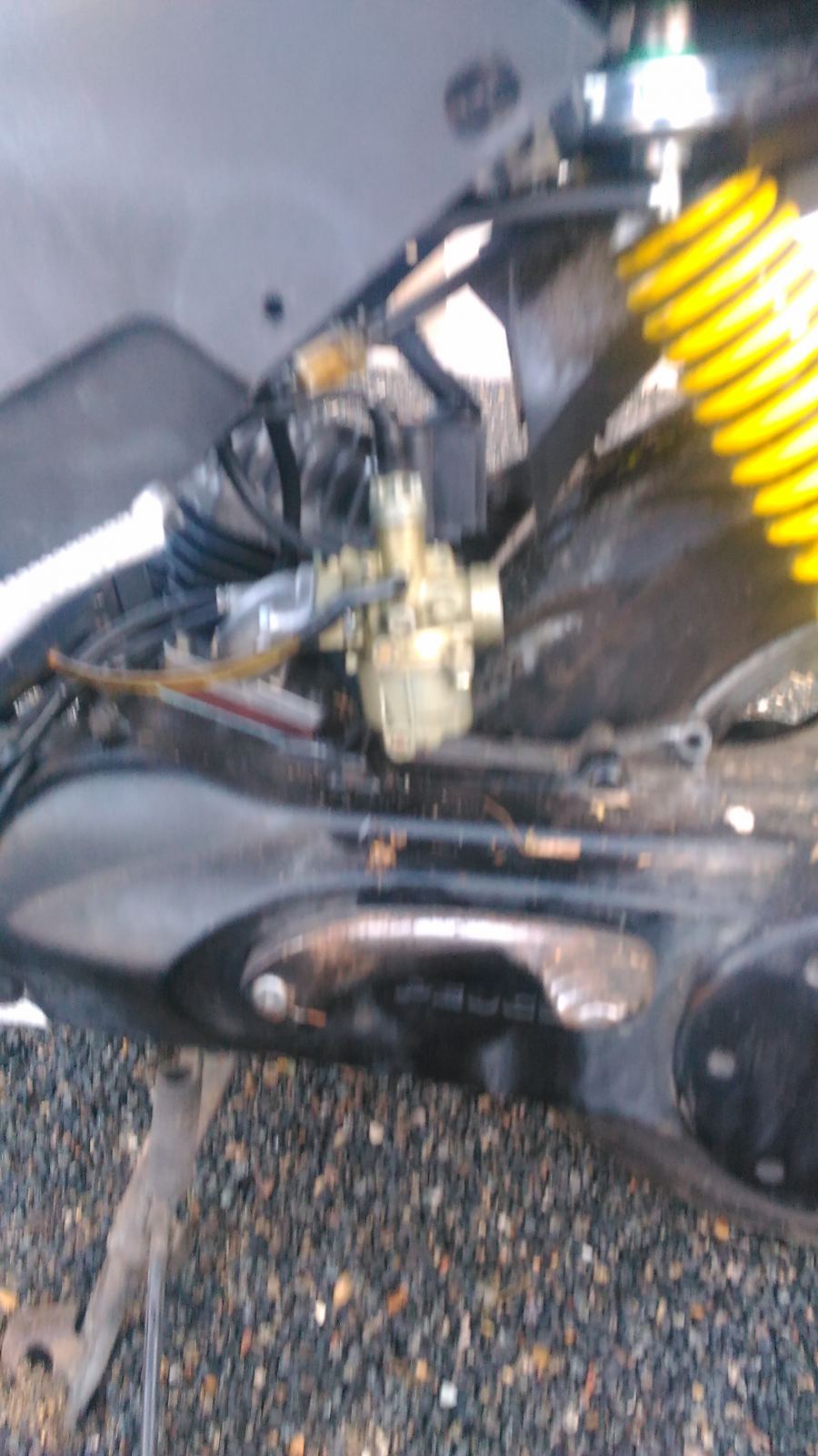

JSP SCOOTER (tom67) Posté(e) le 11 avril 2016 Signaler Posté(e) le 11 avril 2016 Il faut chauffer le caoutchouc 1
Custom77 Posté(e) le 11 avril 2016 Signaler Posté(e) le 11 avril 2016 (modifié) si c'est un carburateur d'origine et une baa d'origine (ou type d'origine) ca rentre c'est logique... Après il faut un peu forcer... Tu as bien desserrer le collier au cas ou... Modifié le 11 avril 2016 par Custom77 1
Ricardocastro Posté(e) le 11 avril 2016 Auteur Signaler Posté(e) le 11 avril 2016 À l'instant, Custom77 a dit : si c'est un carburateur d'origine et une baa d'origine (ou type d'origine) ca passe c'est logique... Après il faut un peu forcer... Tu as bien desserrer le collier au cas ou... Il n'y a aucun colier
JSP SCOOTER (tom67) Posté(e) le 11 avril 2016 Signaler Posté(e) le 11 avril 2016 il y a 7 minutes, JSP SCOOTER (tom67) a dit : Il faut chauffer le caoutchouc Au sèche cheveux 1
Custom77 Posté(e) le 11 avril 2016 Signaler Posté(e) le 11 avril 2016 (modifié) si je ne m'abuse tu devrais avoir un collier qui tient ta baa a ton carburateur... Modifié le 11 avril 2016 par Custom77 1
Ricardocastro Posté(e) le 11 avril 2016 Auteur Signaler Posté(e) le 11 avril 2016 J'ai rien il y a une heure, JSP SCOOTER (tom67) a dit : Au sèche cheveux Tes sur?
Custom77 Posté(e) le 11 avril 2016 Signaler Posté(e) le 11 avril 2016 (modifié) ou tu prend le chalumeau... Modifié le 11 avril 2016 par Custom77 1
nathan 2917 Posté(e) le 11 avril 2016 Signaler Posté(e) le 11 avril 2016 moi je l'ai fait au decapeur thermique une fois 1
Ricardocastro Posté(e) le 12 avril 2016 Auteur Signaler Posté(e) le 12 avril 2016 Pour la baa c'est nickel donc hier soir j'ai été leesaier l'aiguille du boisseau au cran du milieu comme origine je trouvais que ca n'allait pas très bien j'ai donc mis l'aiguille 1 cran en dessous j'ai été ke réessayer et la on voyait la différence mais quand jetait aux environs des 50 km/h ke scoot c'est arrêté mais il est reparti de suite croyais vous k c'est à cause de l'aiguille aidez moi s'il vous plaît
