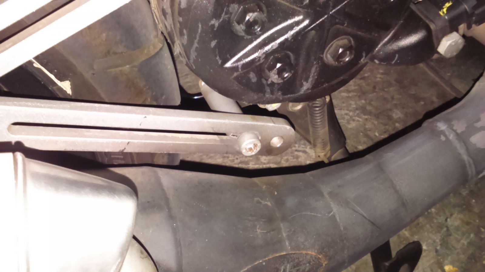

Cèd2974 Posté(e) le 3 avril 2016 Signaler Posté(e) le 3 avril 2016 Slt tt lmonde dite klk1 aurait une astuce pour que cette vis arrêt de se barrer tt le temps? déjà perdu 2 au moins :-(
0 nathan 2917 Posté(e) le 3 avril 2016 Signaler Posté(e) le 3 avril 2016 tu mets du frein filé ou pate a joint 1

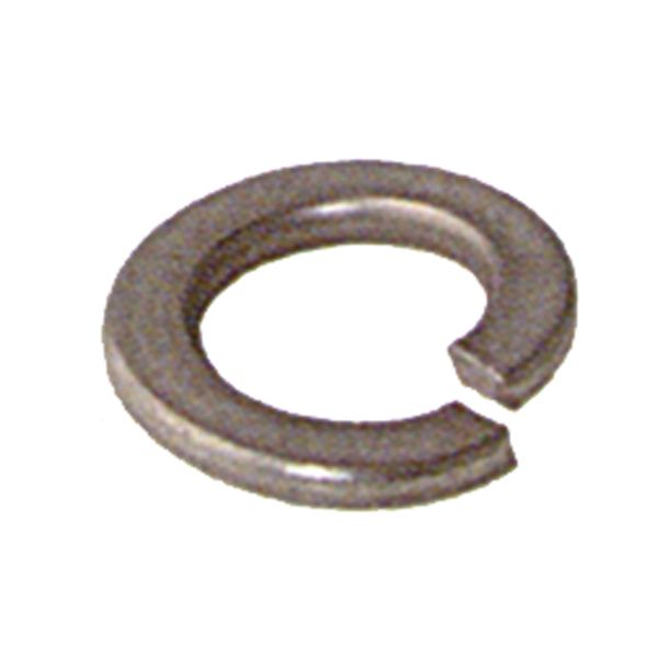

0 dada65 Posté(e) le 3 avril 2016 Signaler Posté(e) le 3 avril 2016 place une rondelle et un boulon plus costaud aussi car normalement ça devrais pas ce barrez 1
0 Eroan Posté(e) le 4 avril 2016 Signaler Posté(e) le 4 avril 2016 J'aurai dit rondelle aussi, normal qu'une vis à même la patte se dévisse ! Et merci d'éviter le langage SMS au passage
