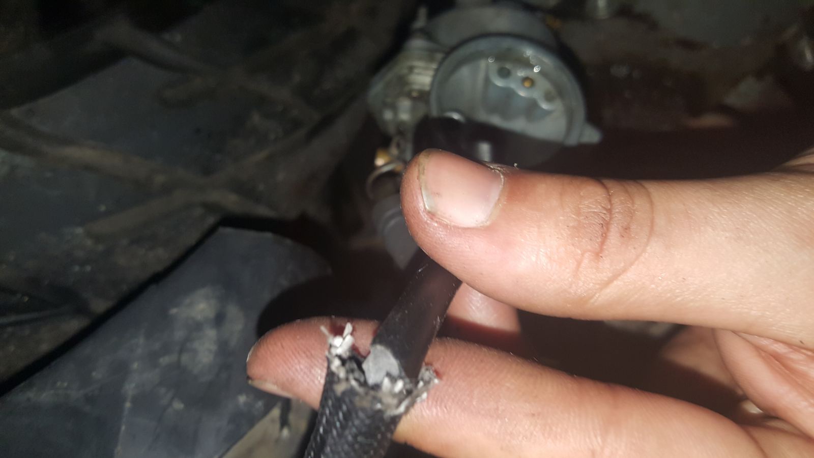

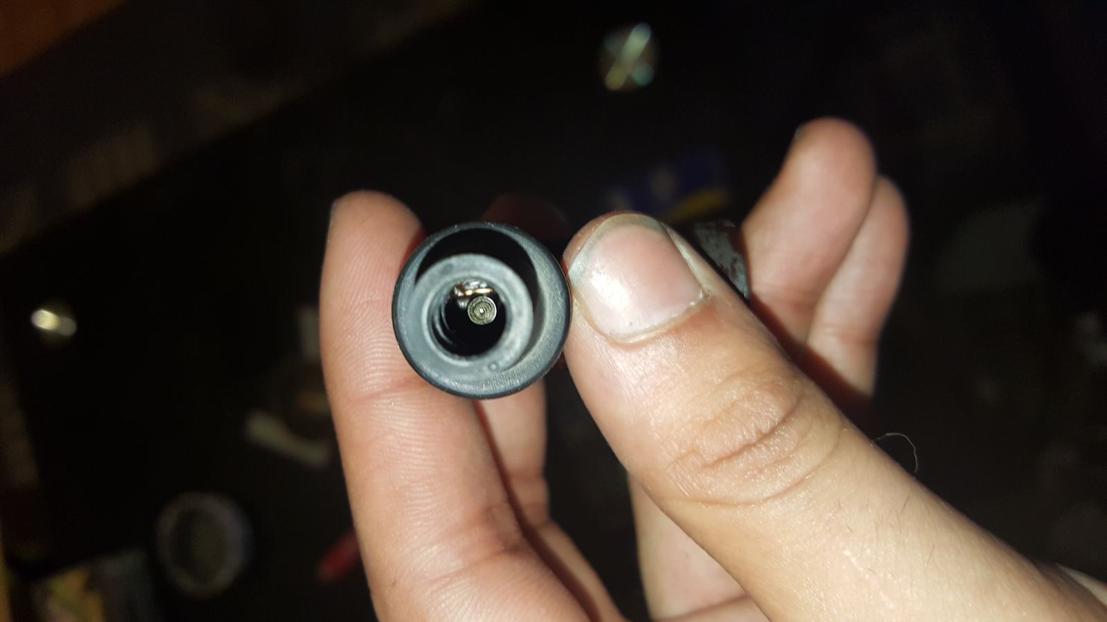

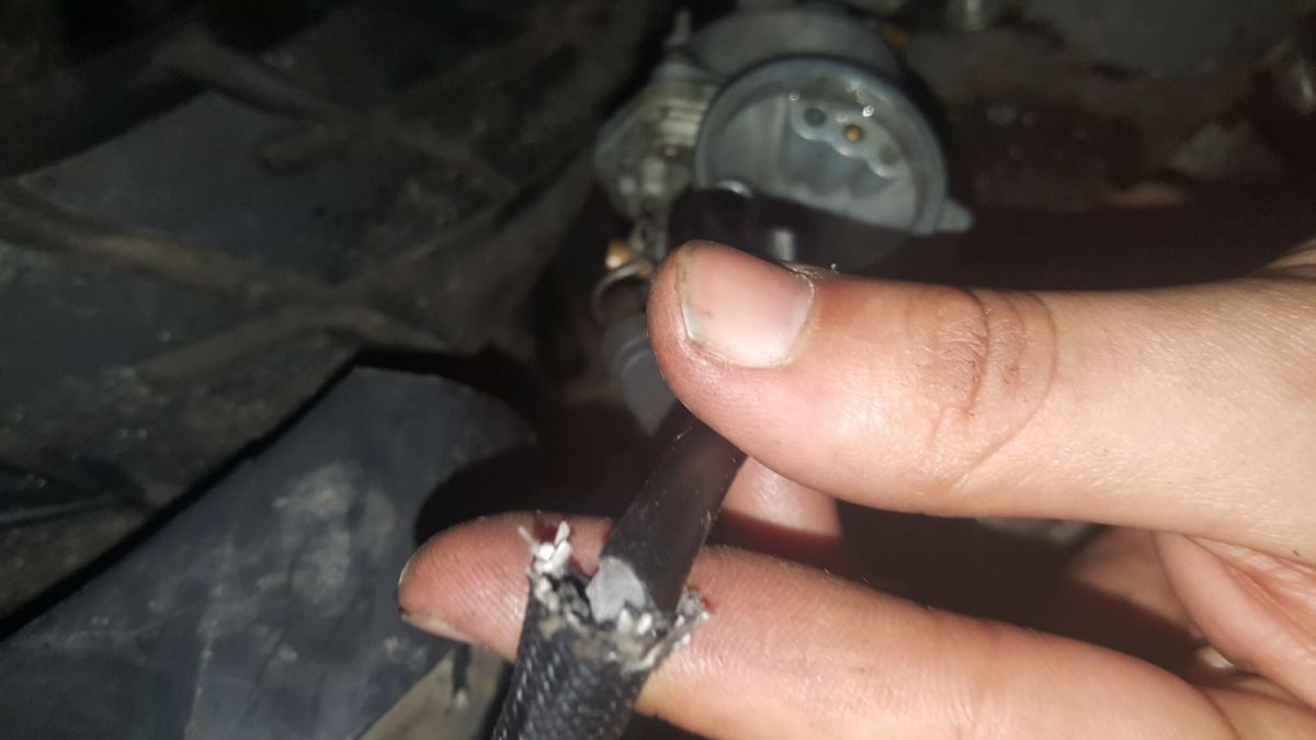

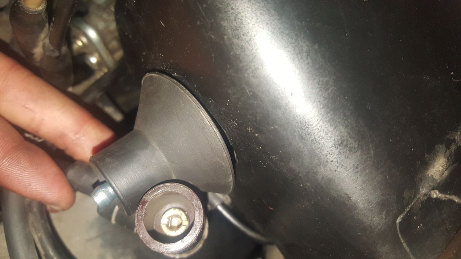

Salut toit le monde, alors je viens d aller au garage pour tester les étincelles si il y en avait avant de changer l antiparasite, comme il n y en avait pas j'ai devisser l antiparasite. Et je me suis rendu compte qu il n y avait pas de fil qui sortait du câble mais juste un bout de fil qu on dirait être foutu un peu plus au fond( sur la pemiere photos) alors peut être que je dois changer tout le câble avec l antiparasite? Que oensez vous ou est ce normal?Sinon auriez vous une photos qui montre comment doit être la sortie du câble avant de visser l'antiparasite?

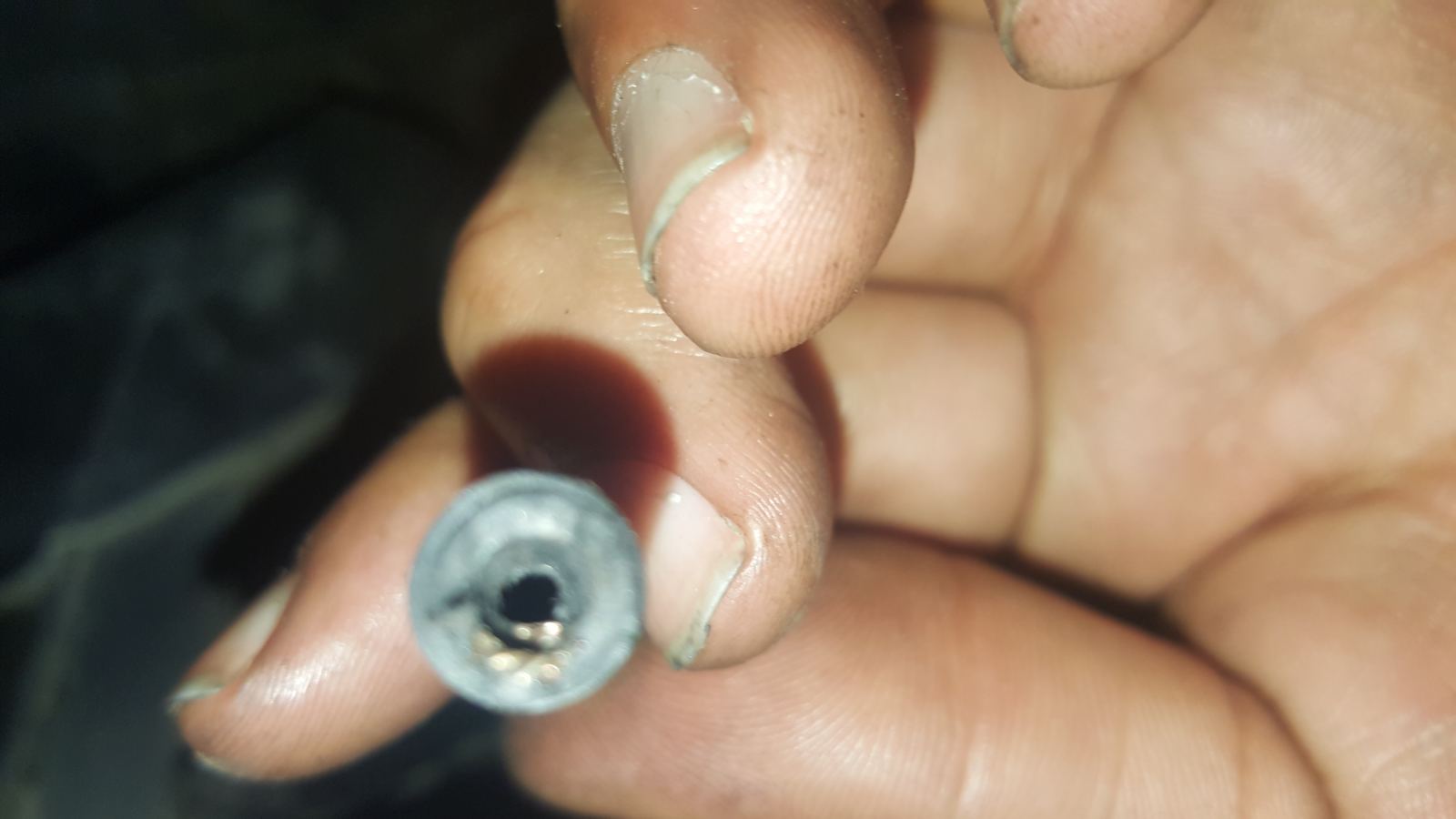

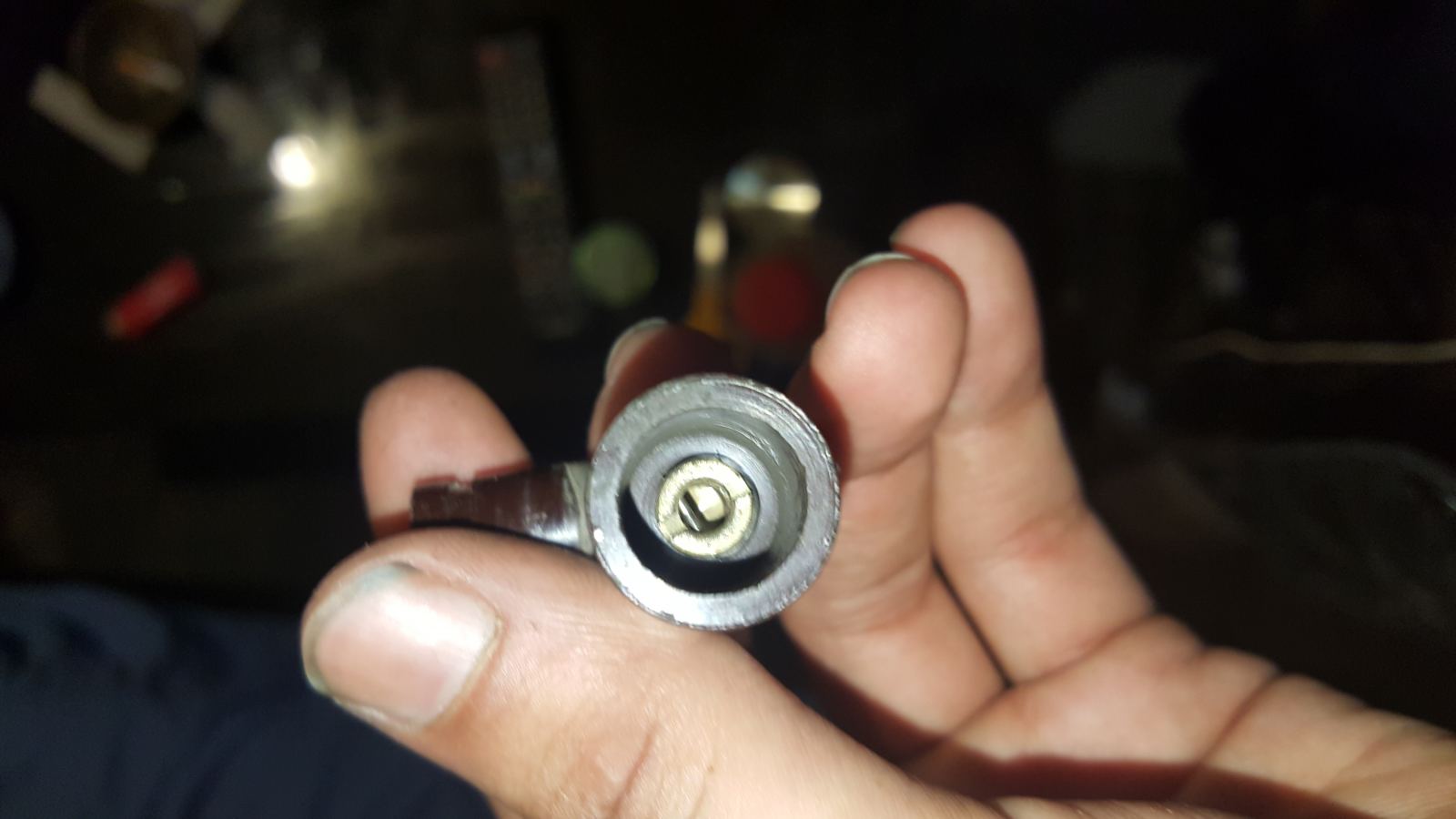

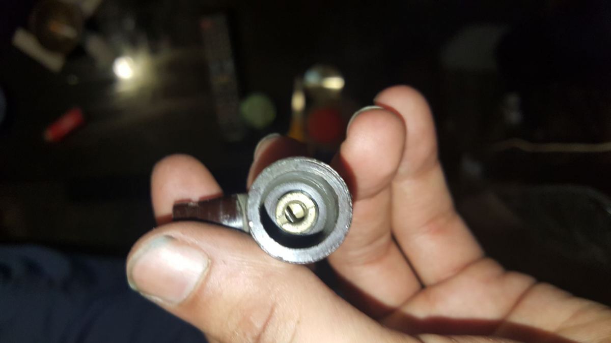

 j'ai pris en photos la sortie de l antiparasite quand on devisse(f.1) la partie du câble de l'antiparasite qui est tordu(f.2) et les deux coter de l antiparasite, la partie ou est visser le câble avec caoutchouc(f.3)sans caoutchouc(f.4) et ou il y a le capuchon de bougie(f.5)

il y a 8 heures, Brownino a dit :
Le câble n'est pas foutu il s'écrase quand tu visse l'antiparasit. C'est normal.
Si ton câble est assez long tu peux couper un  bout et il sera comme neuf
Avec cet antiparasite il faut que tu retire l'olive sur la bougie
il y a 16 minutes, Leesion a dit :
D accord merci
Il me semble qu il déjà juste a la bonne taille.
c'est de cette boule que me disais Jeff? Comment dois je la retirer?
Merci pour ces infos
il y a 19 minutes, Leesion a dit :
Tu la dévisse tout simplement

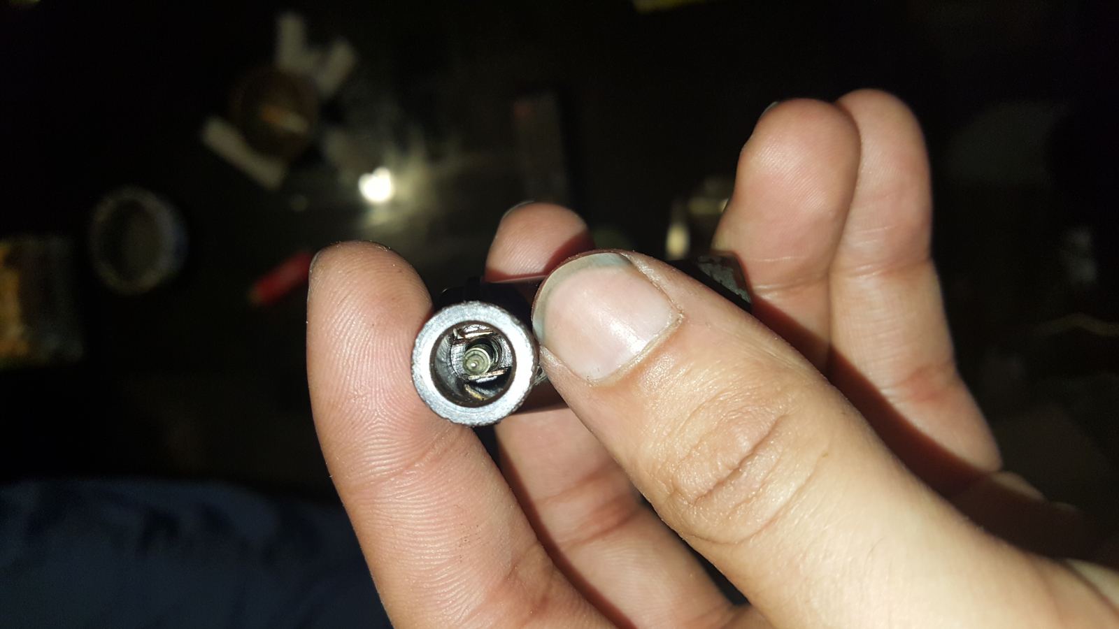

Alors j'ai devisser l embout et la bougie croche parfaitement. j'ai ensuite mis le culot de la bougie contre la culasse et tenter de voir si il y avait les étincelle quand je kick mais il n y en avais pas. j'ai revisser la bougie et essayer de le démarrer sans succes. Dois je changer que l antiparasite ou tout le câble et bobine?
La bougie est neuve?
Je crois que tu peux tester ton câble: Tu dévisse l'antiparasite et tu te retrouve avec ça.
Le 29/4/2016 at 15:45, Brownino a dit :
Tu le met en contact de la culasse et tu kick. Je sais pas si cette méthode marche. Il me semble avoir lu ça quelque pars
