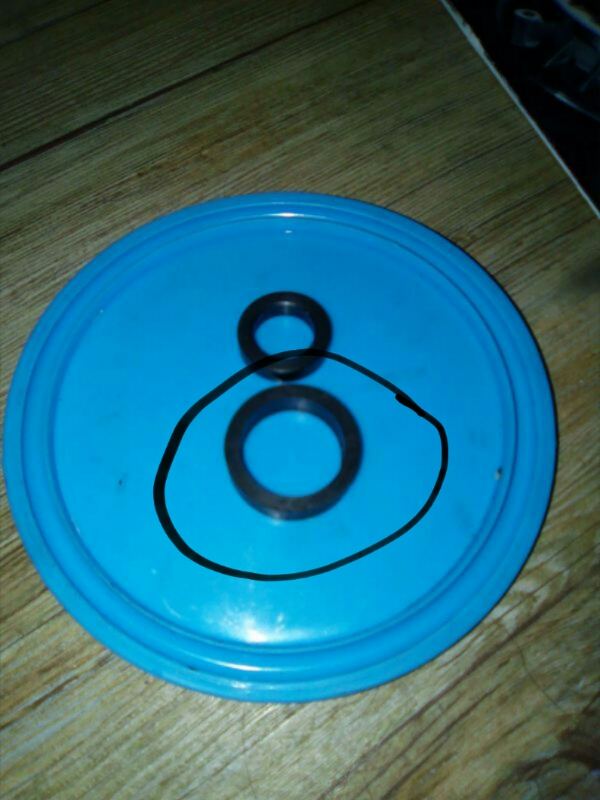

0 JSP SCOOTER (tom67) Posté(e) le 24 avril 2016 Signaler Posté(e) le 24 avril 2016 (modifié) il y a 8 heures, vins1504 a dit : OK merci donc mon problème peu venir de ça ? ( courroie de petite taille ) Es que si je prend ce modèle là elle se monte sur le stunt car le site de la becanerie dise quelle nes pas compatible ?? Et tien une question il y a je voi beaucoup de taille qui diffère longueur et largeur. comment trouver la bonne ?? Et il y a til des limite à respecter pour le bon fonctionnement de la variation ?? normal que c'est pas compatible puisque c'est pour peugeot à la base ! tu n'as pas répondu = quelle transmission as tu mis? quel rapport si tu veux avoir une transmission au top il faut la secondaier 15/41 et rien d'autre (j'en ai testé d'autres c'est pas pareil), et primaire origine. tu n'a pas besoin de chercher la courroie qui vas bien puisque je t'ai mis le lien pour la commander ! 764mm c'est le plus long que tu peux mettre, une origine ludix est probablement un peu plus courte la largeur de 17mm est bonne tout comme les malossi polini Pour booster font 17mm aussi! angle 30 ou 32 c'est good non sa ne vas pas te faire gagner 20 km/h, ton problème ne vient pas que de sa. si tu as mis un variateur MHR NEUF et sa marchai moins bien c'est que tu ne l'avais pas bien réglé. moi avec le pot type origine en 70 et le variateur polini high speed, sa marche impec avec galets 6.9g, poussé jaune malossi, et rondelle de canon 1.2mm (0.9 + 0.3) Modifié le 24 avril 2016 par JSP SCOOTER (tom67) 1
0 vins1504 Posté(e) le 24 avril 2016 Auteur Signaler Posté(e) le 24 avril 2016 OK merci ba ci j'ai rep a plusieurs reprises j'ai déjà la transmission 15/41 c'est bien pour ca que je ne comprends pas !! Tu dis qu'il faut réglé le variateur mah multivar (lourd) j'ai déjà fait je vais retenter différent réglage mais je n'y crois pas !! je te tiens au jus pour le variateur en ce qui concerne la rondelle je ne vois pas de quoi tu parles si ta des photos stp (tu parle de la grosse rondelle noire qui ce met sur le canon ? Car avec le variateur j'ai deux rondelles une bride je pense et une autre je ne c'est pas à quoi elle sert ?? Merci des conseils...
0 Leesion Posté(e) le 24 avril 2016 Signaler Posté(e) le 24 avril 2016 C'est une rondelle que tu mets entre le canon et la joue fixe
0 vins1504 Posté(e) le 24 avril 2016 Auteur Signaler Posté(e) le 24 avril 2016 Je ne peux pas car si je la mets je ne peux plus serré la viss du variateur il yen a qune que jpeu mettre elle se pose sur le canon ???
0 Leesion Posté(e) le 24 avril 2016 Signaler Posté(e) le 24 avril 2016 il y a 9 minutes, vins1504 a dit : Je ne peux pas car si je la mets je ne peux plus serré la viss du variateur il yen a qune que jpeu mettre elle se pose sur le canon ??? On est deux à avoir ce problème alors

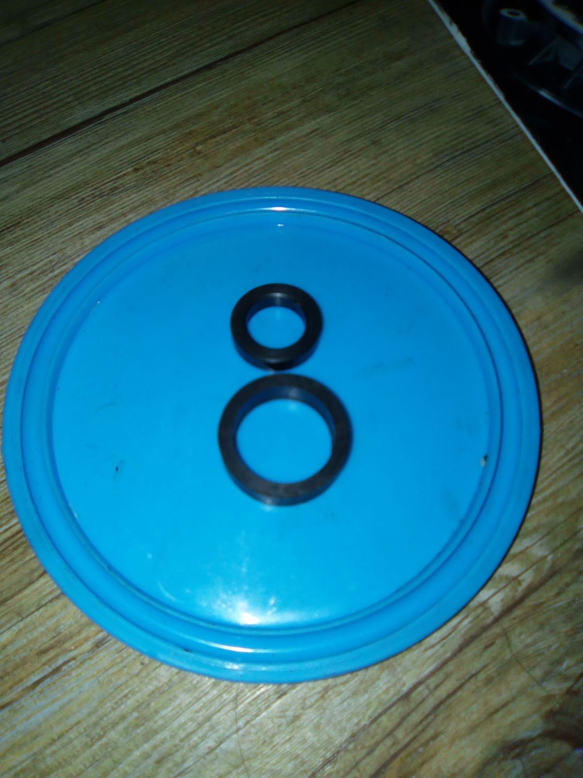

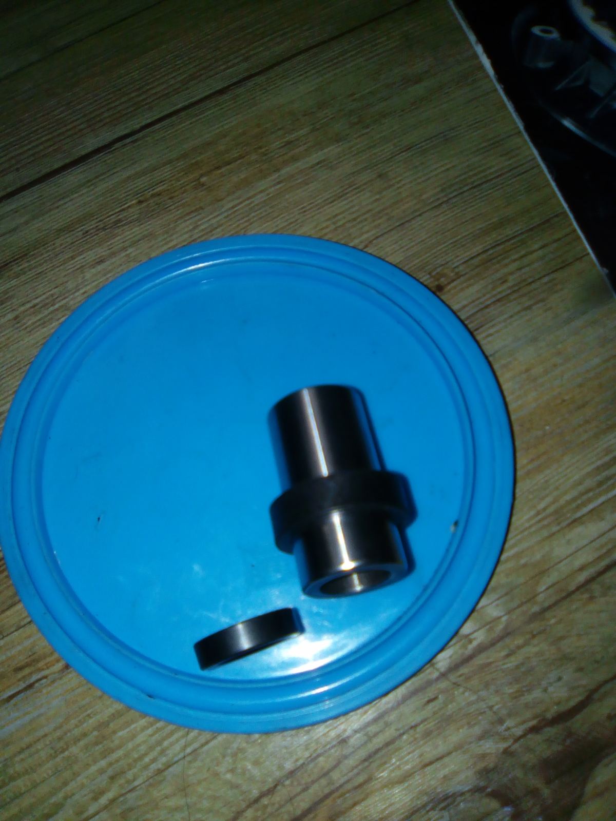

0 vins1504 Posté(e) le 24 avril 2016 Auteur Signaler Posté(e) le 24 avril 2016 Je met des tof histoire d'être plus précis
0 Leesion Posté(e) le 24 avril 2016 Signaler Posté(e) le 24 avril 2016 il y a 29 minutes, vins1504 a dit : C'est une bride ce que j'ai entouré. L'autre je sais pas ça me paraît epai pour une rondelle
0 vins1504 Posté(e) le 24 avril 2016 Auteur Signaler Posté(e) le 24 avril 2016 Oai ba dison que ce variateur c'est vdla merde impossible à régler pour ma part fini Malossi....
