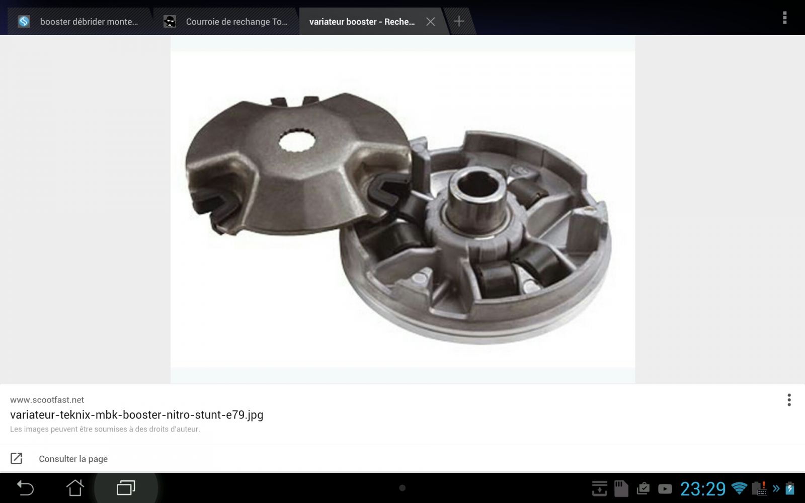

Boost68md Posté(e) le 20 avril 2016 Auteur Signaler Posté(e) le 20 avril 2016 il y a 2 minutes, dada65 a dit : bah je sais pas je te propose sa bah falait changer la courrioe ça coûte 12euros marque toxik chez mbk ou alors celle d orgine qui et mieux elle coute 19euros vitesse reel tu fera tout juste 65/60 kms ne pas te baser au compteur oui enfin d'est déjà mieux 60 que 50 hein, j'irai en acheter une deimin je vous dirai, mais j'ai encore une question sur la photo la coupelle qui est a gaugeh a des petites dents qu'il faut inserer dns le vilebrequin masi je n'ai plus ces dents ça change aussi pour la vitesse ou pas si je les ai plus?
dada65 Posté(e) le 20 avril 2016 Signaler Posté(e) le 20 avril 2016 fait un effort sur l écriture change cet pieces qui ce nomme flasque variateur j espere pour toi que sa ta pas bouffer le vilebrequin si tu as plus ces dents
Boost68md Posté(e) le 20 avril 2016 Auteur Signaler Posté(e) le 20 avril 2016 desoler la touche supprimer de mon clavier marche pas, et ça coûte combien cette "flasque"? non non le vilebrequin n'a rien hereusement il y a 5 minutes, dada65 a dit : fait un effort sur l écriture change cet pieces qui ce nomme flasque variateur j espere pour toi que sa ta pas bouffer le vilebrequin si tu as plus ces dents masis je voulais savoir si ça change la vitesse si il y a pas les dents parceque la je crois sa tourne dans la vide vu que le vilebrequin n'entraine pas le variateur
dada65 Posté(e) le 20 avril 2016 Signaler Posté(e) le 20 avril 2016 ça coûte je pense 15/20 euros neuf vu que c'est d orgine bah ça doit bien mouliner ça doit tourner dans le vide , mais je pense pas que sa joue de pour la vitesse j'ai jamais eu ce soucie la ( ceux qui m etonne ) c'est la 1 ere fois que je voit sa bref le mieux change la c'est toujours mieux de la remplacer tu peux trouver un variateur d occasion sur leboncoin aussi sa ce vend 10/15 euros https://www.la-becanerie.com/scooter/moteur/variateurs/flasquerampe-variateur-teknix-pour-boosterbw-snitroaeroxsr50f12.html?gclid=Cj0KEQjw0dy4BRCuuL_e5MeqmNABEiQAq8iNI1GFa2Dl-gAN3FOegtO4EdzA_tglkeOgNbUW8bbATwcaAgU48P8HAQ sur ce site elle coûte 7 euros sans les frais de port avec frais de port dont 8 euros 50 sa te fait 15 euros ,50
