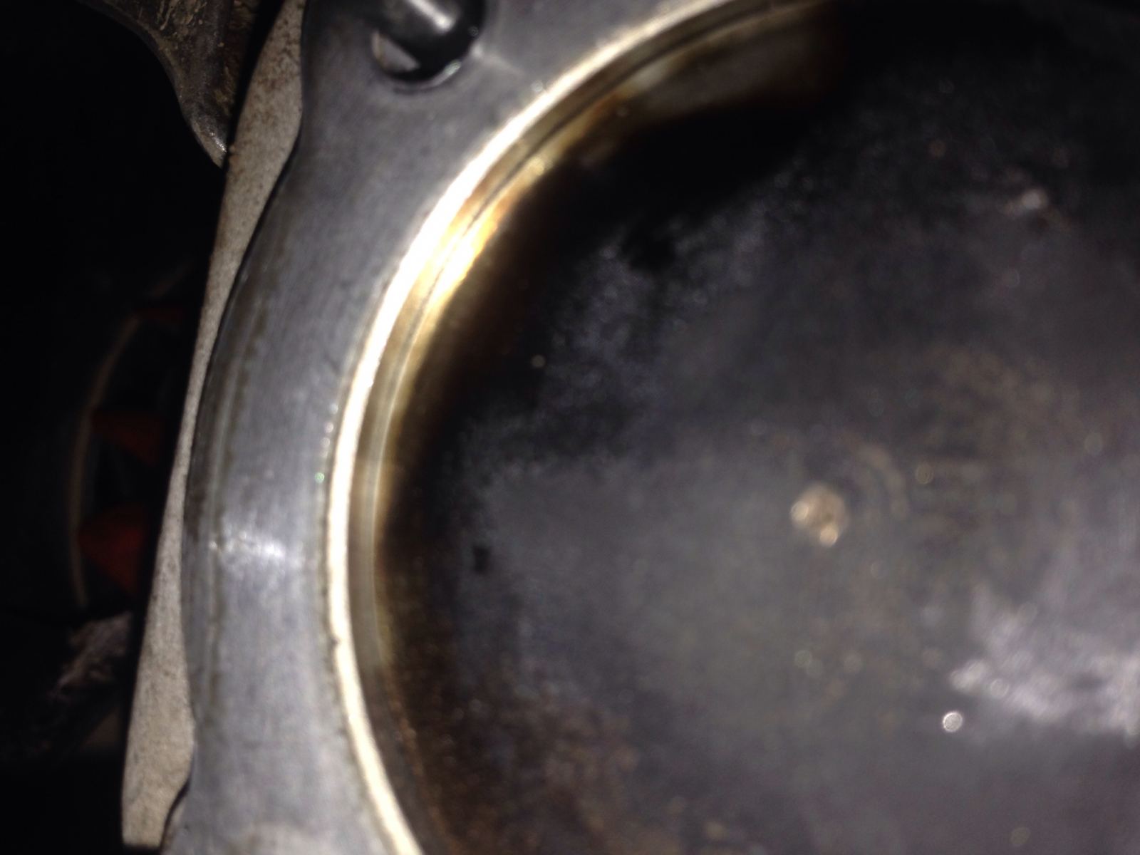

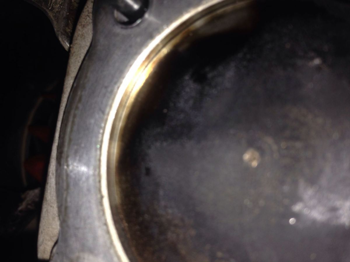

Booster mbk Posté(e) le 23 avril 2016 Signaler Partager Posté(e) le 23 avril 2016 voilà j'ai vraiment un tout petit troue dans le piston il traverse pas regarder sur la photo il est foutu ? Lien vers le commentaire Partager sur d’autres sites More sharing options...
krisdu14 Posté(e) le 23 avril 2016 Signaler Partager Posté(e) le 23 avril 2016 Un bonjour ou bonsoir serai le bienvenue. À sinon si il y a un trou au piston tu et bon pour le changé. Mai fau savoir pourquoi tu as un trou 3 Lien vers le commentaire Partager sur d’autres sites More sharing options...
tomMpower Posté(e) le 24 avril 2016 Signaler Partager Posté(e) le 24 avril 2016 C'est pas grave pour l'instant.... tu as quoi comme bougie ? La remet un joint de culasse neuf et referme.... 2 Lien vers le commentaire Partager sur d’autres sites More sharing options...
ninodu10150 Posté(e) le 24 avril 2016 Signaler Partager Posté(e) le 24 avril 2016 Repars sur un piston neuf tant qu' à faire dès que tu peux. Mais pour moi pareil pour le moment ça doit rouler comme ça c' est pas méchant Lien vers le commentaire Partager sur d’autres sites More sharing options...
Jacques1974 Posté(e) le 24 avril 2016 Signaler Partager Posté(e) le 24 avril 2016 un bloque-piston mal usiner peut faire sa 1 Lien vers le commentaire Partager sur d’autres sites More sharing options...
