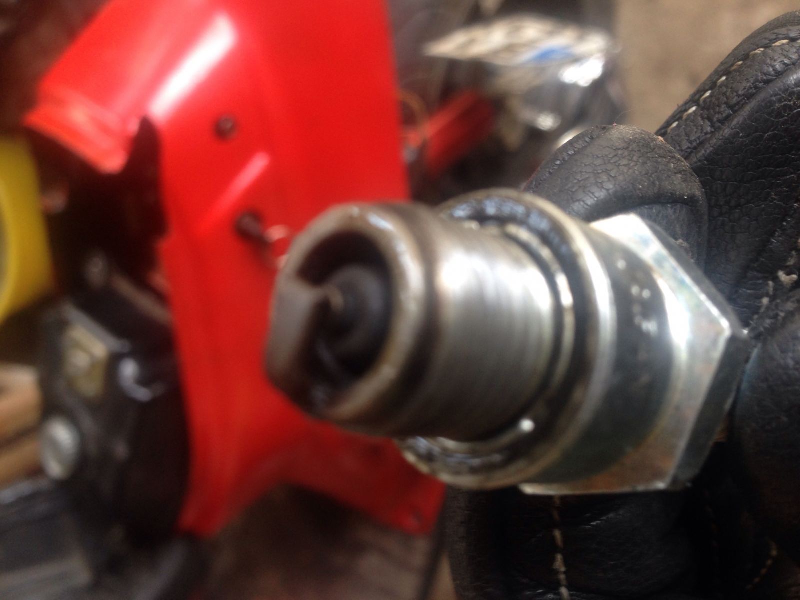

Jacques1974 Posté(e) le 29 avril 2016 Signaler Partager Posté(e) le 29 avril 2016 grise trop pauvre carburateur de combien ? Lien vers le commentaire Partager sur d’autres sites More sharing options...
Booster mbk Posté(e) le 29 avril 2016 Auteur Signaler Partager Posté(e) le 29 avril 2016 il y a 2 minutes, Jacques1974 a dit : grise trop pauvre carburateur de combien ? 21 Enplus avant javais tjr se réglage et elle dtait tjr noir Lien vers le commentaire Partager sur d’autres sites More sharing options...

Booster mbk Posté(e) le 30 avril 2016 Auteur Signaler Partager Posté(e) le 30 avril 2016 il y a une heure, Jacques1974 a dit : tu as un autre carburateur sous la main ? comme un origine ou 17.5 voir un truc Oui j'ai sa sur la main un 17,5 Et voilà la couleur de ma bougie il y a une heure, Jacques1974 a dit : tu as un autre carburateur sous la main ? comme un origine ou 17.5 voir un truc Lien vers le commentaire Partager sur d’autres sites More sharing options...

jimmy@ Posté(e) le 30 avril 2016 Signaler Partager Posté(e) le 30 avril 2016 réglage carburateur . 1 Lien vers le commentaire Partager sur d’autres sites More sharing options...
Booster mbk Posté(e) le 30 avril 2016 Auteur Signaler Partager Posté(e) le 30 avril 2016 il y a 6 minutes, jimmy10 a dit : réglage carburateur . alors dit moi ce que je dois fair comme réglage il y a 6 minutes, jimmy10 a dit : réglage carburateur . Lien vers le commentaire Partager sur d’autres sites More sharing options...
