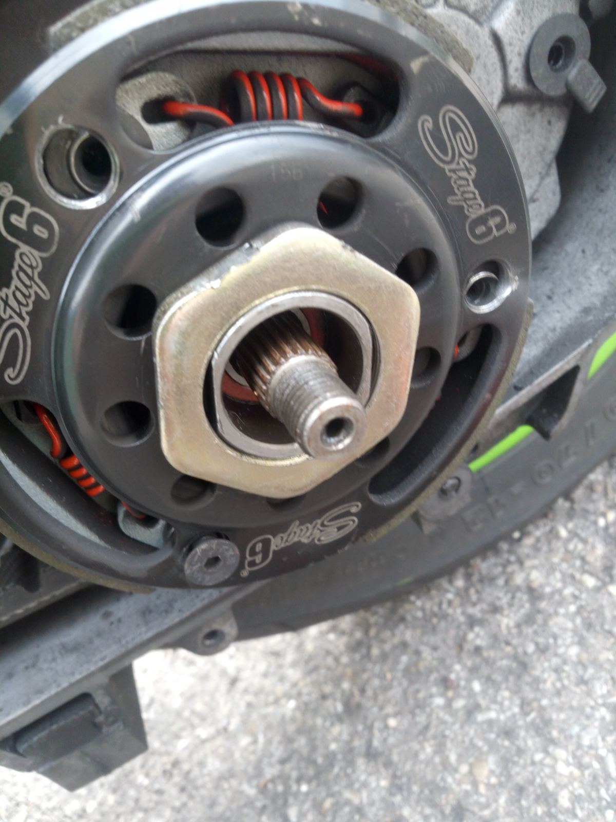

J'aurais quelques questions pour un embrayage Stage6 mk II, j'avais un tremblement au cul du scooter du côté du correcteur de couple, j'ai pensé à quelque chose cassé et en démontant je vois que là plaque vissée sur l'embrayage est complètement libre..
2 vis complètemen sortie et là 3eme qui n'en n'était pas loin..
J'ai donc essayé de les remontées avec du frein filet mais impossible, j'ai pensé au pire, les filetages qui sont morts mais heureusement que non car là 3 ème vis rentrait et j'ai donc décidé de regardé les vis pour comprendre que...
Par chance ce j'ai réfléchis et j'avais un vieille embrayage artek k2 je crois mais qui ressemble pas mal donc j'ai voulu démonté les vis pour voir et là par chance c'était exactement les mêmes donc j'ai pu remonté tout sa proprement, nettoyé un peu tout et graissé le correcteur de couple.
Petit remontage bien content que tout est bon et on en profite pour vérifier là bougie
Bref je pense avoir pas mal eu de chance que rien n'est été cassé ou autre mais je veux savoir si c'était déjà arrivé à quelqu'un car les vis étaient vraiment bien vissé donc je ne comprends pas là..

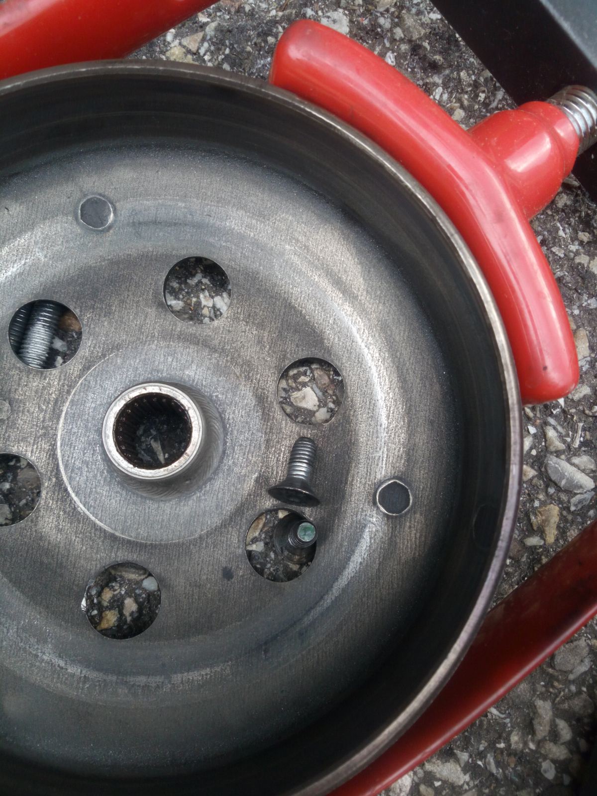

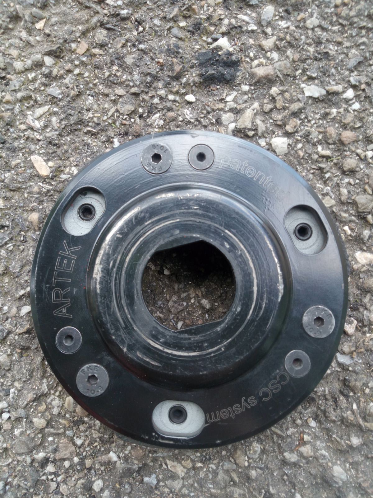

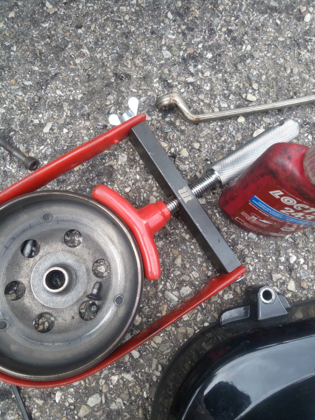

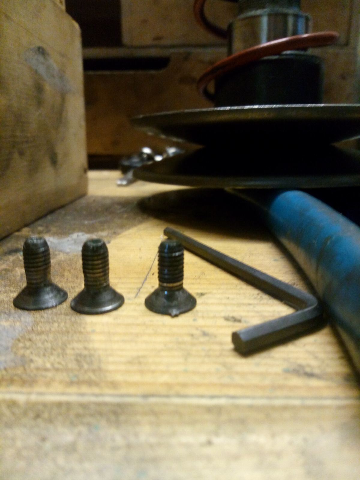

Petit remontage bien content que tout est bon et on en profite pour vérifier là bougie![:P :P](https://www.scooter-system.fr/forum/uploads/emoticons/tongue.png)
