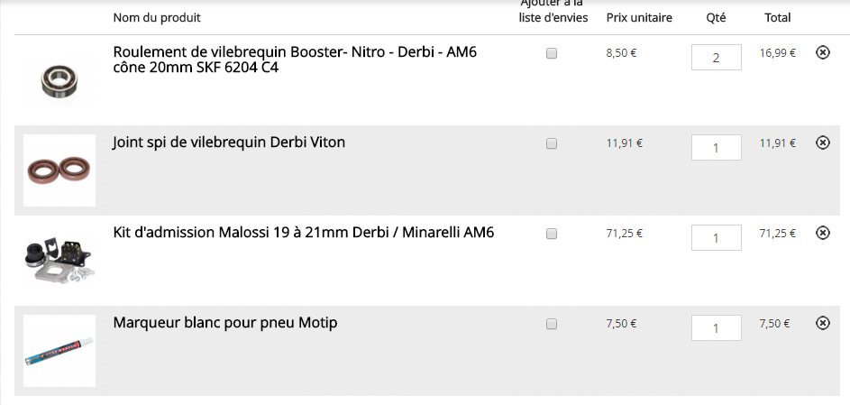

Namezi Posté(e) le 27 septembre 2016 Auteur Signaler Partager Posté(e) le 27 septembre 2016 genre ça ? : 2 roulement : https://www.scootfast.net/roulement-de-vilebrequin-booster-nitro-derbi-am6-cone-20mm-skf-6204-c4.html Et https://www.scootfast.net/joint-spi-de-vilebrequin-derbi-viton.html ? Lien vers le commentaire Partager sur d’autres sites More sharing options...
Gueko Posté(e) le 27 septembre 2016 Signaler Partager Posté(e) le 27 septembre 2016 Ouais je trouve sa nickel 1 Lien vers le commentaire Partager sur d’autres sites More sharing options...
Namezi Posté(e) le 27 septembre 2016 Auteur Signaler Partager Posté(e) le 27 septembre 2016 Ah et Polini ou SKF ? https://www.scootfast.net/roulement-de-vilebrequin-booster-nitro-derbi-am6-cone-20mm-skf-6204-c4.html OU https://www.scootfast.net/roulement-de-vilebrequin-polini-minarelli-scooter-peugeot-ludix-derbi-6204-c4.html il y a 18 minutes, Gueko a dit : Ouais je trouve sa nickel Polini ou SKF :S Lien vers le commentaire Partager sur d’autres sites More sharing options...
Gueko Posté(e) le 27 septembre 2016 Signaler Partager Posté(e) le 27 septembre 2016 Skf est là base, après différent les marques, ce sont tous les mêmes à là base 1 Lien vers le commentaire Partager sur d’autres sites More sharing options...
Namezi Posté(e) le 27 septembre 2016 Auteur Signaler Partager Posté(e) le 27 septembre 2016 Donc vaut mieux prendre SKF ? Et pour le kit admission je sais pas entre prendre 19 à 21 ou 21 à 28... Sachant que j'ai un carburateur de 21 xD https://www.scootfast.net/kit-d-admission-malossi-19-a-21mm-derbi-minarelli-am6.html https://www.scootfast.net/kit-d-admission-malossi-21-a-28mm-minarelli-am6.html Lien vers le commentaire Partager sur d’autres sites More sharing options...
Gueko Posté(e) le 27 septembre 2016 Signaler Partager Posté(e) le 27 septembre 2016 19 à 21 suffira sauf si tu comptes changé par plus gros plus tard Pour les roulements, du c4 skf te prend pas là tête, c'est là base 1 Lien vers le commentaire Partager sur d’autres sites More sharing options...
Namezi Posté(e) le 27 septembre 2016 Auteur Signaler Partager Posté(e) le 27 septembre 2016 La derbi est pour du All day doncje pense que 21 suffira non ? Lien vers le commentaire Partager sur d’autres sites More sharing options...
Gueko Posté(e) le 27 septembre 2016 Signaler Partager Posté(e) le 27 septembre 2016 Largement On peut toujours mettre plus mais bon franchement pour du tous les jours le 21 ira nickel 1 Lien vers le commentaire Partager sur d’autres sites More sharing options...
Namezi Posté(e) le 27 septembre 2016 Auteur Signaler Partager Posté(e) le 27 septembre 2016 Je vais prendre le 19/21 je pense... Merci l'ami, au top ! Je te tiens au courant dans les minutes à venir concernant la nouvelle commande de kéké x) il y a 13 minutes, Gueko a dit : Largement On peut toujours mettre plus mais bon franchement pour du tous les jours le 21 ira nickel On est partis ? 1 Lien vers le commentaire Partager sur d’autres sites More sharing options...
