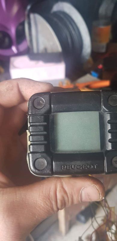

Bonjour à tous ce qui pourrait m'aider à me dire comment je peux brancher mon compteur peugeot trekker furious j'ai du mal à trouver le fil pour l'essence sur le compteur c'est pour un trekker merci à vous ce serait gentil de votre part
