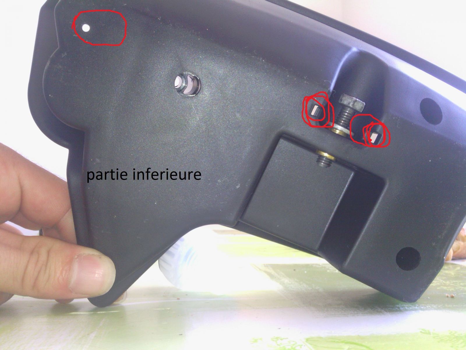

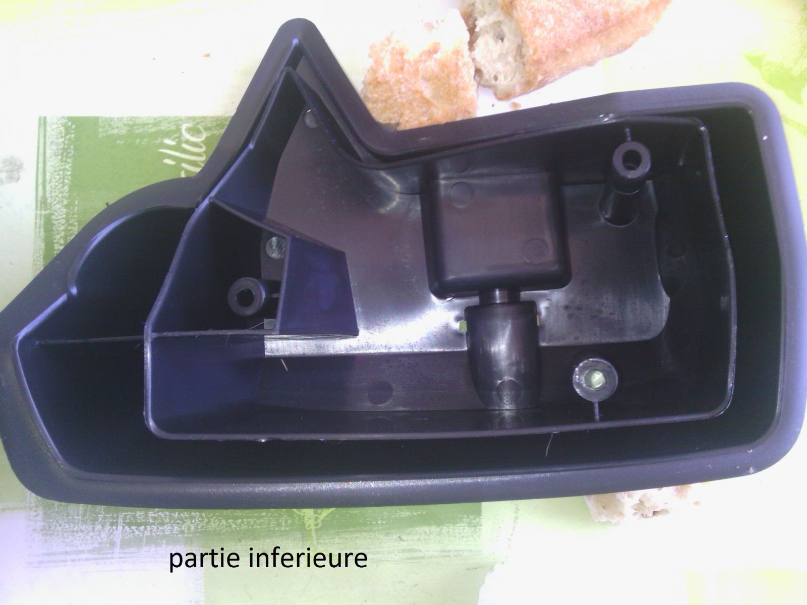

je vous envois les photo de ma boîte à air ouverte , sur la partie inférieure j'ai 3 trous entouré en rouge c'est normal?

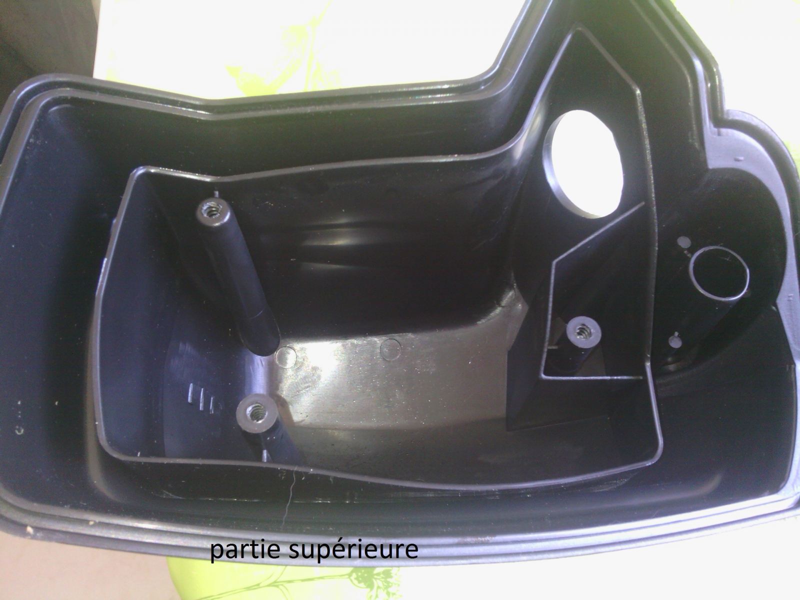

sur la partie supérieure j'ai une petite entré d'air à coté de l'entré d'air principale (entouré en rouge aussi ) je bouche ou pas ?

bon ma boîte à air n'a pas besoin de modification dans la partie inferieure Alain .

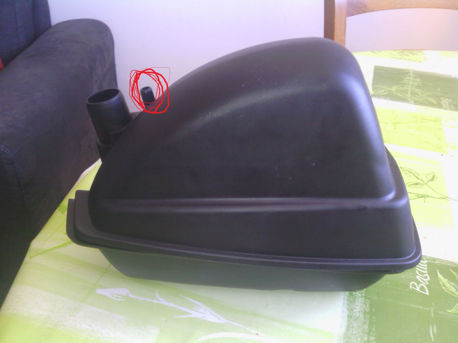

par contre le petit tuyot que j"ai entouré en rouge sur la premiére photo c'est quoi? je dois le boucher ?
ainsi que les 3 petit trous ... what is it?
pour le petit manchon d'entré d'air je fais quoi du coup?
