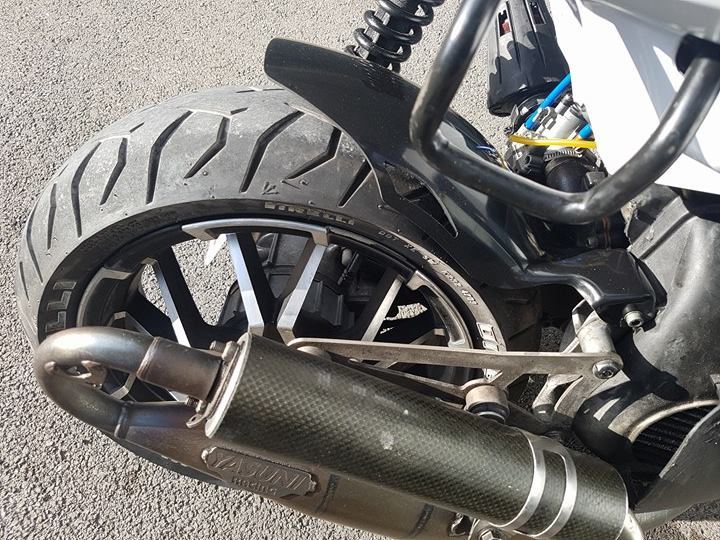

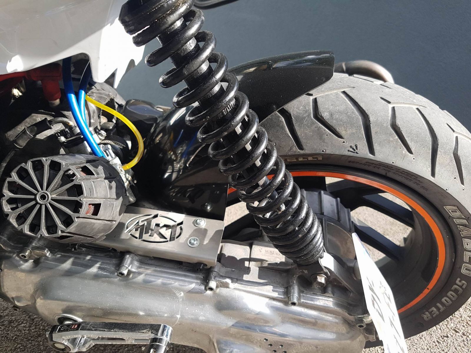

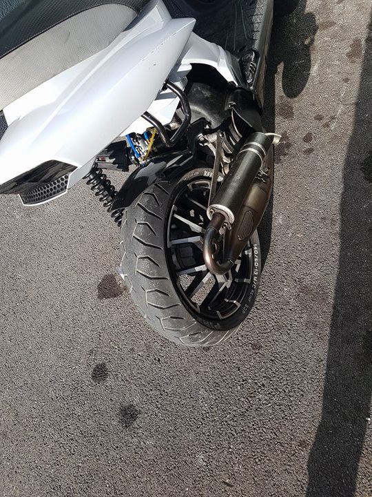

Ghz62360 Posté(e) le 13 juillet 2016 Signaler Posté(e) le 13 juillet 2016 (modifié) Bonjour à tous ! Je fais ce petit tutorial permettant d'adapter le garde boue arrière MTKT de CPI oliver sur un MBK Booster , Stunt , n'importe qu'elle taille de jantes. Le garde boue de cpi étant beaucoup moins chère que celui pour booster. Ce qui faut parfois le coup d'adapter. Alors pour adapter le garde boue il vous faut : : -Deux colliers colson (Méthodes dépannages) Ou -Fabriquer deux petites pattes de déport permettant de fixer le garde boue a la boîte à air (Je n'ai pas eu le temps de le faire, je post des photos et la méthodes de fabrications pour effectuer le montage du GB). - 4 Vis(pour la méthodes avec les pattes) - 2 écrous (pour la méthodes avec les pattes) 1 : Tous d'abord, vous allez démonter votre carburateur de la pipe sinon le garde boue ne passeras pas. 2 : Positionner le garde boue sur le moteur 3 : Visser la patte a gauche sur la vis du cache volute (Sur celui de booster il ce fixe sur la pate du pot, hors sur lui CPI on le fixeras sur le cache volute. Une fois visser le garde boue c'est a peu près placé. 4 : Remonter le carburateur (appuyer pour bien coller le garde boue au carter) 5 : Serrer votre carburateur a la pipe 6 : Pour la méthode dépannage : Mettre les deux colsons en utilisant les pattes de la boîte à air, positionner comme vous le voulez le garde boue et serrer les colsons pour avoir la position voulus, comme vous pouvez le voir, il y a un sacré décallage pour pouvoir le fixer directement aux pattes de la BAA Pour la méthode avec les pattes, vous n'avez qu'a fixer les pattes de fixations au fixation de la BAA et venir boulonner le garde boue aux pattes, vous pouvez aussi les riveter. Voilà ce petit tutorial est fait pour vous faire économiser de l'argent, et vous montrer que le garde boue de CPI OLIVER MTKT arrière est adaptable sur booster, je pense que ça seras utile a quelque personne du fofo. C'est mon premier tutoriel, alors soyez indulgent, j'écoute tout vos conseils pour m'améliorer pour les prochains tutos (PS : je ferais des meilleurs photos très rapidement, j'ai fait tout ça a la va vite ce midi, je le refait correctement ce soir en rentrant des cours) Modifié le 17 juillet 2016 par Ghz62360

Eroan Posté(e) le 14 juillet 2016 Signaler Posté(e) le 14 juillet 2016 Pratique mais ça reste nettement moins propre qu'un modèle adaptable...

tomMpower Posté(e) le 15 juillet 2016 Signaler Posté(e) le 15 juillet 2016 Le 14/07/2016 at 11:27, Eroan a dit : Pratique mais ça reste nettement moins propre qu'un modèle adaptable... Je l'ai vue en vrai (je connais se membre), c'est loin d'être degeux franchement ça se voit a peine que sa était "adapté".
Ghz62360 Posté(e) le 15 juillet 2016 Auteur Signaler Posté(e) le 15 juillet 2016 Le 14/07/2016 at 11:27, Eroan a dit : Pratique mais ça reste nettement moins propre qu'un modèle adaptable... Comme la dit Tom ça ce voit vraiment pas, je referais des photos le démontrant dès que j'ai le temps il y a 4 heures, tomMpower a dit : Je l'ai vue en vrai (je connais se membre), c'est loin d'être degeux franchement ça se voit a peine que sa était "adapté". Oui puis les photos que j'ai mis c'était avant de pofiné le positionnement donc ça ce voyais plus, mais la ça ce voit a peine il y a 7 heures, dada65 a dit : un tutoriel qui devrais être a sa place je déplace le sujet Merci Le 13/07/2016 at 18:14, fred82000 a dit : oui peut être que je ferais le test et en donnera un retour après je verrais car ça sera pas pour dessuite le test oui ça marche, pas de soucis, au pire des cas si t'arrive pas a l'adapter tu le renvoie
