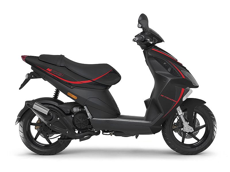

shakin Posté(e) le 20 juillet 2016 Signaler Posté(e) le 20 juillet 2016 Salut, je viens vers vous pour avoir des conseils de spécialistes pour mon NRG A l'époque, j'avais un Runner SP 50 et l'on m'avait conseiller : Yasuni R Gicleur 6mm 70 Galets 19x15.5 4,8gr Ressorts embrayage Malossi durs ( blancs je crois ) Ca fonctionnait très bien, une très bonne accélération. J'étais très satisfait. Aujourd'hui je me demande si c'est la même chose que je dois prendre pour mon NRG Power DD 50 car c'est une "copie" du Runner, même moteur ... Merci d'avance pour vos conseils @+ PS : Je cherche aussi un installateur pour le tout
