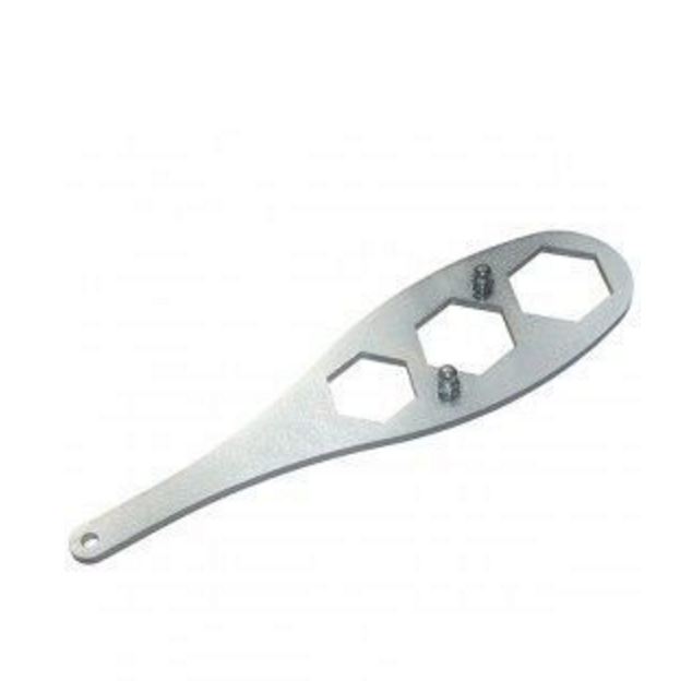

J'arrive pas à dévissé la cloche d'embrayage. Pourtant j'utilise cette clé universelle: Capture d’écran 2016-07-20 à 20.10.11.png
Mais je trouve cette clé nul. Les vis qui sont censées se coincer dans les trou de la cloche sont trop courtes, et du coup la clé n'arrête pas de ressortir et de bouger, la prise n'est pas bonne.
Une idée de comment je pourrais faire ? J'ai essayé de changer les petites vis de la clé par des vis "normale" mais elles se sont tordus.
J'ai également essayé de taper au marteau sur la clé de 24 pour dévisser la cloche, mais rien n'y fait... c'est trop serré. (j'ai également testé avec un pote qui s'asseoit sur le scoot et qui freine etc... mais ça ne marche pas).

Bon, je suis passé chez Euromaster à côté de chez moi. Le mec super sympa me l'a fait en 2 secondes. Il m'a même proposé de repasser une fois que j'aurais trouvé le bon ressort de poussée pour me le resserer à la clé à choc.
Je suis en top perf trophy AC, et j'avais un ressort Polini bleu + 40%, donc bien trop dur et vu que j'arrivais pas à démonter la cloche... je voulais mettre un ressort malossi jaune (+15 ou +30 il me semble) qui conviendras bien mieux je pense. Je vais le mettre cet aprem du coup :)
