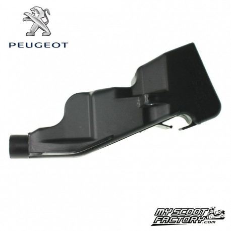

Et puisque je vous tiens je voulais vous demander un truc rapide j'ai la boîte à air d'origine et un autre truc qui ce raccorde
Est ce qu'il faut le retirer ?  enfin savoir si c'est mieux ou pas en fait ?
Merci a vous
voilà une photo :
Oui c'est mieux de la retirer tu auras plus d'air un peu plus de pêche mais il faudras bien régler ton carburateur après je sais que quand je l'avais enlever sur mon vivacity j'avais mis un gicleur un peu plus gros
