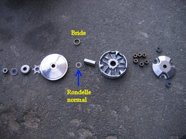

0 beerus sama Posté(e) le 28 juillet 2016 Signaler Partager Posté(e) le 28 juillet 2016 le cylindre malossi en kit 50 ou 70 ? après si t'es galet son neuf a tu bien mis la rondelle rentre le canon et la joue fixe ? après le claquement ça peut être du a ton system du démarreur ( la roue libre derrière le variateur ) Lien vers le commentaire Partager sur d’autres sites More sharing options...
0 totone Posté(e) le 28 juillet 2016 Auteur Signaler Partager Posté(e) le 28 juillet 2016 c'est un kit 50 et pour la rondelle y en a une derrière le variateur côté moteur et une à quel endroit dis tu ? Merci pour tes réponses en tous les cas beerus Lien vers le commentaire Partager sur d’autres sites More sharing options...

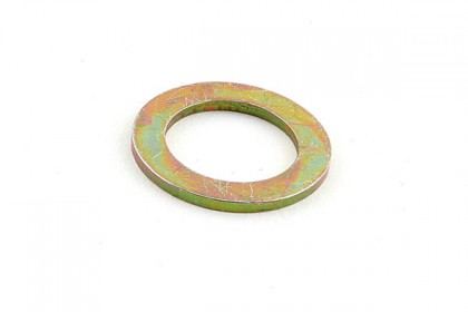

0 beerus sama Posté(e) le 28 juillet 2016 Signaler Partager Posté(e) le 28 juillet 2016 (modifié) il y a une heure, totone a dit : c'est un kit 50 et pour la rondelle y en a une derrière le variateur côté moteur et une à quel endroit dis tu ? Merci pour tes réponses en tous les cas beerus la rondelle la voir les 2 photos Modifié le 28 juillet 2016 par beerus sama ajoute de text et d'une photo Lien vers le commentaire Partager sur d’autres sites More sharing options...
0 nathan 2917 Posté(e) le 28 juillet 2016 Signaler Partager Posté(e) le 28 juillet 2016 oui c'est la rondelle fine qui va devant le canon Lien vers le commentaire Partager sur d’autres sites More sharing options...
