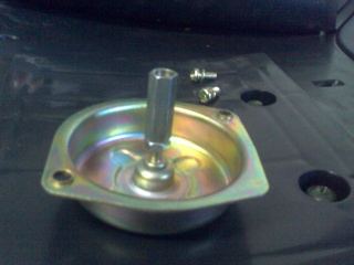

Je te conseille de démonter ton coffre (ou de retirer la trappe du fond si tu en as une), et de démonter le couvercle supérieur du carburateur.
Si tu as les deux écrous présents sur le couvercle, soit tu les visses au max, soit tu les retires:

je veux bien le faire mais a quoi cela sert il ?
