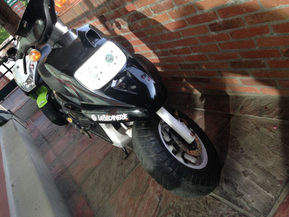

Bonjour alors voilà j'ai acheté récemment un Spirit avec kit 50 dessus il y a un pot Conti , un carburateur 17.5 mes je roule que a 60 km/h :/
donc je voudrais savoir un peu quoi faire pour rouler plus vite car la route est longue ^^
j'attends vos réponses avec impatiences ;)

Comme tous les 50cc si tu vas par là...
Quel kilométrage a le cylindre ?
Il faut nous donner l'ensemble de tes réglages de variation (galets, ressorts) et de carburation (gicleur principal surtout).

C'est un gicleur de 90 après mes galet sont des 3 grammes et le ressort je sais pas et le cylindre a 3500 km désoler pour la réponse tardive

Il faut alourdir, c'est même étonnant que tu prennes 60 km/h avec des galets de 3 grammes. Tu es en train de flinguer ton moteur !!
Passe sur du 4,5 à 5 grammes, ça va transformer ton moteur !

Je pense que tu as une bonne révision de la transmission en même temps! Car des galet de 3gr on du user la courroie,l'embrayage,galet.....
Revois la courroie pour une neuves renforcer et un bon réglage galet et ressort ....
