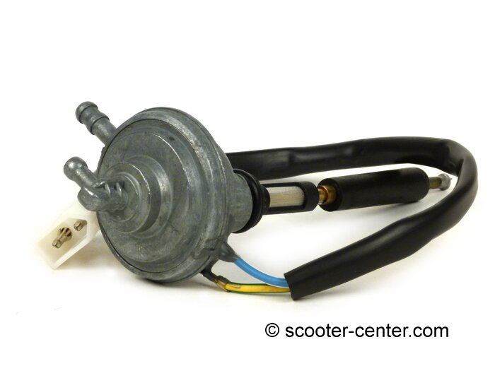

Gaaz++ Posté(e) le 16 août 2016 Signaler Partager Posté(e) le 16 août 2016 Bonjour, J'ai un scoot Peugeot Vivacity 50cc 2T, il ne démarre plus ... l'essence n'arrive pas au carburateur, j'ai vérifier le robinet a dépression quand j'aspire dans le tuyau de dépression l'essence coule mais il y a aussi un câble électrique qui n'est pas brancher ??? je ne trouve pas de connecteur ou le brancher ... est ce qu'il est utile ?? a quoi sert il ?? Lien vers le commentaire Partager sur d’autres sites More sharing options...

Gueko Posté(e) le 17 août 2016 Signaler Partager Posté(e) le 17 août 2016 Si je ne trompe pas, il est utile pour donner le niveau d'essence au compteur, même débranché, il n'empêche pas le moteur de démarré en tout cas pour moi Je ne pourrai pas te dire où il ce branche, je ne l'est jamais gardé branché 1 Lien vers le commentaire Partager sur d’autres sites More sharing options...

Alain Posté(e) le 17 août 2016 Signaler Partager Posté(e) le 17 août 2016 Ces deux fils sont faits pour les compteurs ne possédant pas de jauge à aiguille, mais simplement un témoin qui s'allume lorsque le niveau d'essence est bas (réserve) 2 Lien vers le commentaire Partager sur d’autres sites More sharing options...

Alain Posté(e) le 18 août 2016 Signaler Partager Posté(e) le 18 août 2016 C'est simple. Les Peugeot ne possédant pas de jauge à aiguille mais un témoin de réserve ont ce robinet, les modèles équipés d'une jauge ont un système avec un flotteur dont la résistance varie suivant le niveau de carburant. Lien vers le commentaire Partager sur d’autres sites More sharing options...
