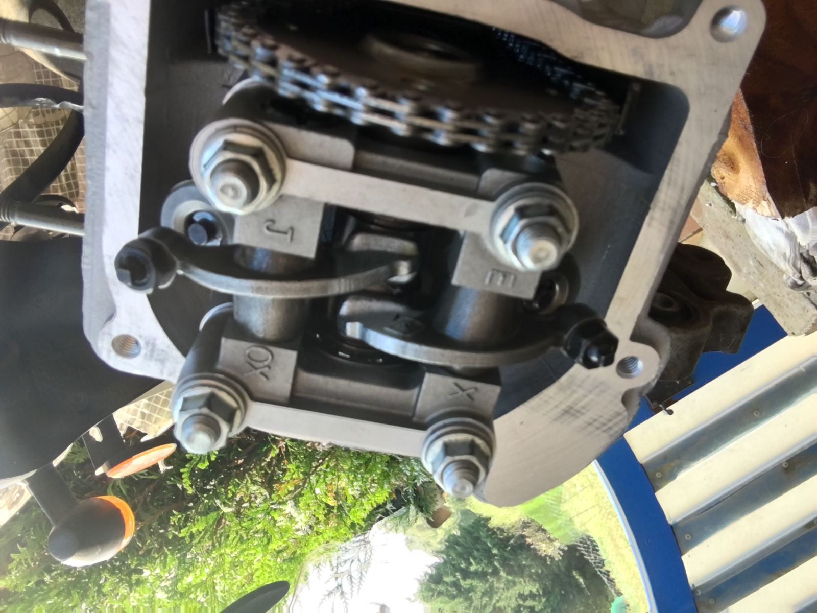

Bon, du coup on a acheter un nouveau cylindre, mais nouveau problème, tout monté il y a un jour de 1 cm au moins entre le culbuteur et la soupape ( quand le volant magnétique est en bas ) sinon il y a 0,5cm de jour.. alors on comprend pas c'est du a quoi.
il y a 37 minutes, Meka a dit :
Le jeux de 0.5 est "normalement" juste car quand le moteur chauffe le métal se dilate et donc rattrape ce jeux, si il y en avait pas le métal en chauffant ferait ouvrir tes soupapes et elle ne serait plus fermer étanchement. Mais ton jeux de 1cm me parait très excessif. il faudrait d'autre avis ou voir avec les tolérances du constructeur sur la fiche technique
C'est mon père qui l'a monté, c'est exactement le même. j'ai pris en photo ses soupapes et on voit bien le jour énorme entre les soupapes et les culbuteurs tout en étant sur le T du volant magnétique. On pense que les soupapes sont pas les même que ceux d'origine.
Suite a ce problème nous avons retourné les "marteaux" des culbuteurs et mis le boulon de l'autre coté, du coup les culbuteurs touchent bien les soupapes, même si c'est pas trop normal comme installation, tant pis.
Modifié par Meka
