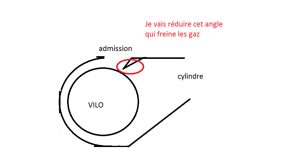

salut les filles en attendant mon kit , j'ai préparer le cylindre , et demain les carters moteur si vous voulez je vous envoie des photos , j'ai acheté un gicleur de 100 que je vais installer , et j'ai racheter un piston + segment comme ça je les change dans l’élan , pour les ressort je les changerais après le kit

voici un shémas de ma prépa

il y a 30 minutes, Alain a dit :
Fais quand même très attention à ce que ça ne perce pas, je sais que le goujon de culasse arrive là.

finalement j'ai juste poli les surfaces car dans ce carter il n'avait pas de bride
