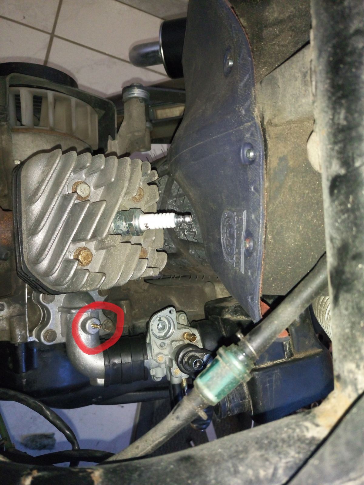

Par contre après avoir démonter le coffre je ne vois toujours de durite de dépréssion .. Je dois nettoyer le réservoir vous pensez ? Surtout que le scoot avait le coffre ouvert pendant des années dans les partie commune d'un garage fermée de résidence ...
L'essence coulait du réservoir mais pas avec le robinet d'essence (d'origine), mais quand je souffle dans le conduit de ce dernier , l'air circule et même sans le filtre interieur ..... ça rend un peu ouf ... lol
Ah oui , ok merci , c'est tout simplement la 2eme branché au robinet en fait .... Merci encore pour ces précision
Le 27/09/2016 at 12:58, Jacques1974 a dit :
met nous une photo de ton robinet voir si il y a une dep dessus .
Je viens à peine de comprendre ... ;) , ça ne m'ait pas venu de suite à l'esprit (dépression) Sorry !
Modifié par CyruStalker
Sur le robinet, tu as deux durites de branché. Celle du bas est celle de la dépression, il faut aspirer dans le tuyau pour que l'essence coule par l'autre.
Posté(e) (modifié)
Oui c'est ça , l'essence coule de celui du haut normalement .... Donc j'aspire dans la dépression dans le sens pipe>carbue l'air ou l'autre .. C'est quoi ce système .. Jamais vu ça ... :ouf:
C'est bon !!!! Merci encore de m'avoir mis sur la voie .....
En fait ayant touché un peu à tout et souffler/aspirer dans les durites au hasard... J'avais aspiré la dépression et en fait il doit y avoir une mini valve que "j'ai du bloqué en aspirant ..." ! J'ai tout simplement soufflé jusqu'à entendre/sentir la valve bougé dedans ....
J'ai tout remonté et soufflé dans la durite de dépréssion (vers carburateur) , et tatatan... magique ça coule ... Merci encore à tous... Il me reste plus qu'à testé .. je vous tiens au courant ....

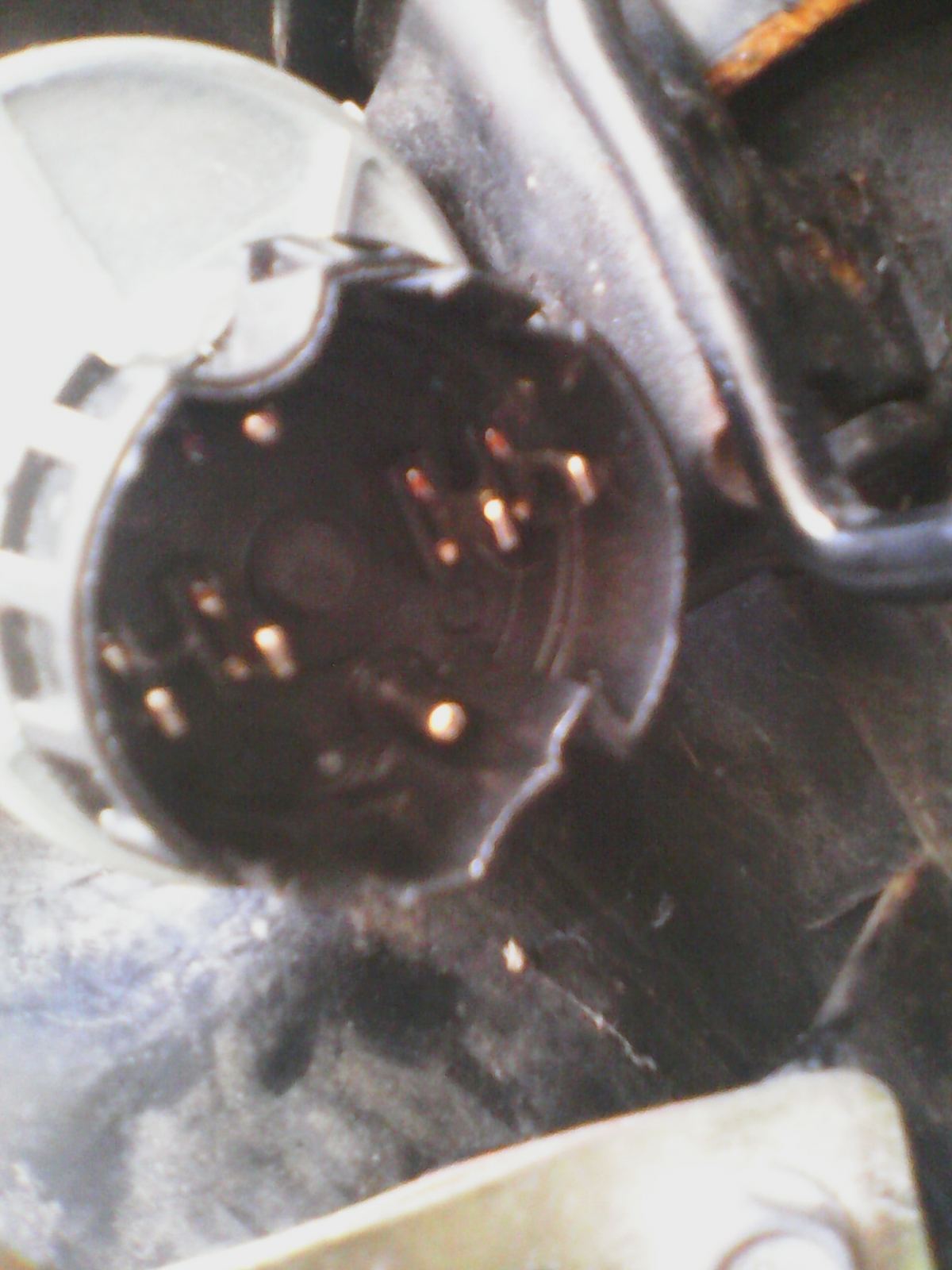

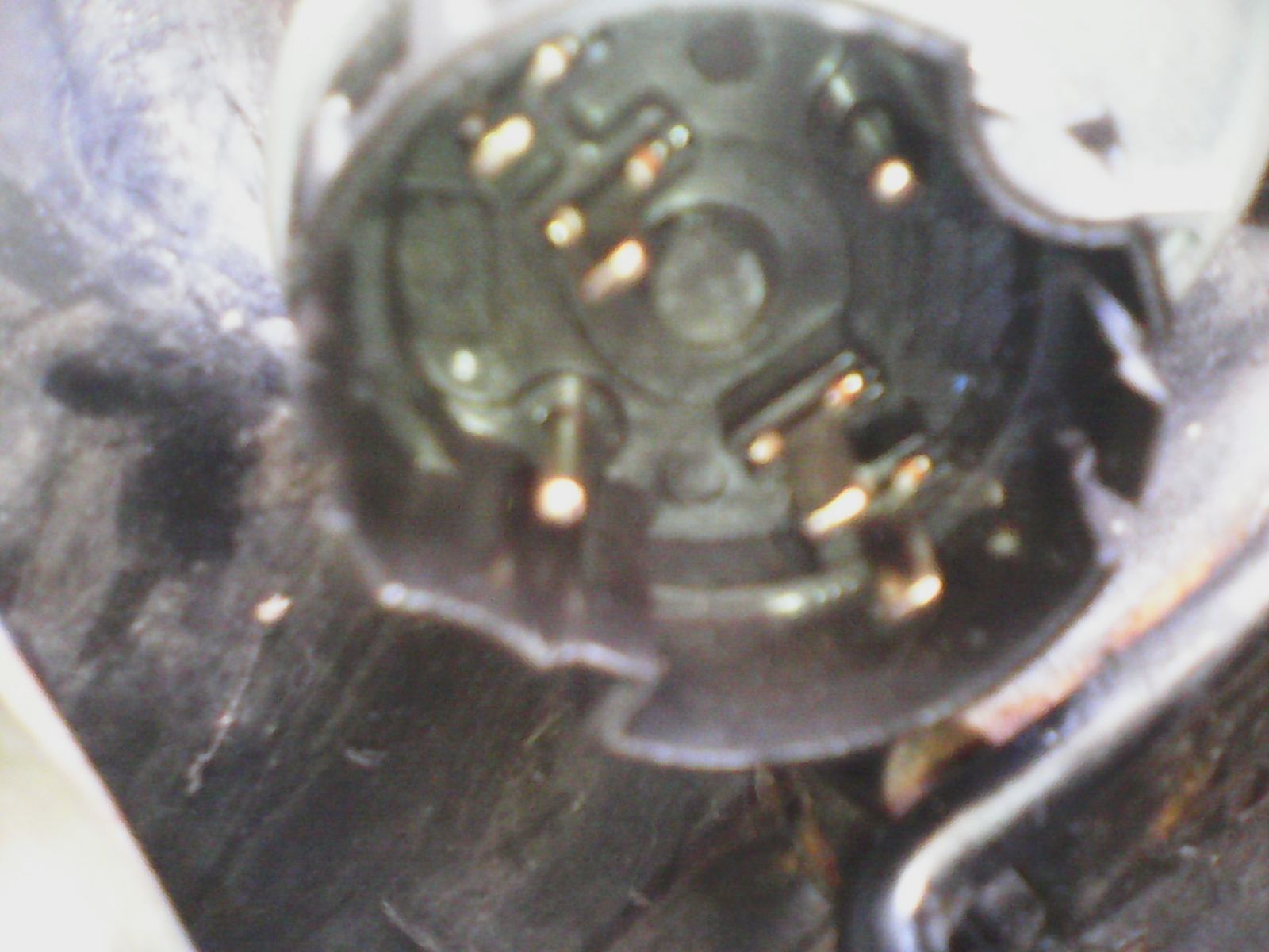

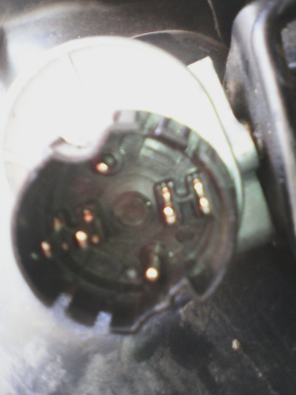

Re à tous... Je viens de changer mon neyman , il faudrait que je trouve un shéma pour rebrancher les fils à l'arrière ..... Avez vous un shéma ou des idées ? Quand ils ont éssayé de le voler, il n'y a que le fil rouges et le fil noir qui ont été arrachés et ou il manque la cosse ... Ou vont ces 6 fils s'il vous plaît ?
Je vous envoi une photo ...

Oulà , attends car je n'ai pas le neyman d'origine regarde
Désolé pour la taille des photo ...
Oui pardon , exact, il n'y a que 5 fil , un blanc avec une grosse cosse, qui doit servir à autre chose en fait donc on est bon... Mais il y a que 4 emplacement ...
Et les emplacements sont à l'horizontal donc ta méthose ne pourra pas me servir malheureusement
La marque TNT
Dans le même ordre tu crois ?
Posté(e) (modifié)
Je trouve aucun shéma pour ce neyman sur le net
Et les autres au piff ? Y-a-t-il des cosses rondes qui existent stp ?
