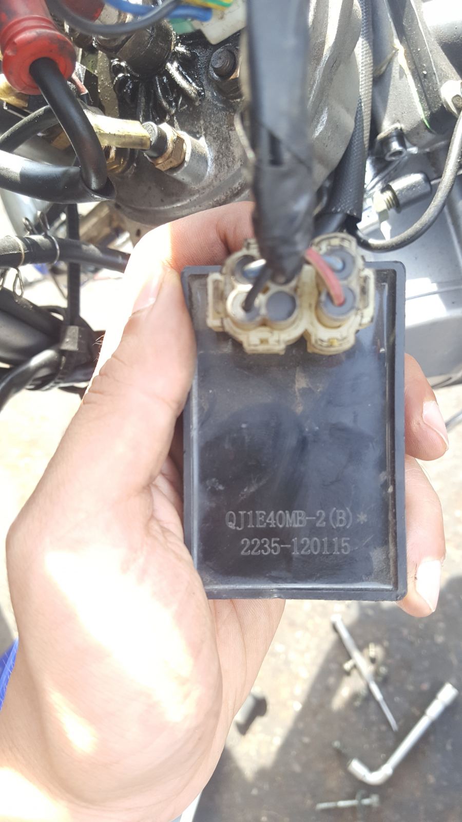

0 S.E.M78 Posté(e) le 15 octobre 2016 Auteur Signaler Partager Posté(e) le 15 octobre 2016 Voilà mon boîtier CDI d'origine Lien vers le commentaire Partager sur d’autres sites More sharing options...
0 Bubulle Posté(e) le 15 octobre 2016 Signaler Partager Posté(e) le 15 octobre 2016 Les connectiques sont donc identiques, perso je ferai à 100% confiance au produit, le site m'a aussi l'air sérieux... Mais tu es obligé de faire le test ac/dc () pour être sur de ne pas te planter. Sinon tu devrais pouvoir mettre un allumage MVT millenium prévu pour AM6 sans soucis, et si ton allumage est bien démontable Lien vers le commentaire Partager sur d’autres sites More sharing options...
