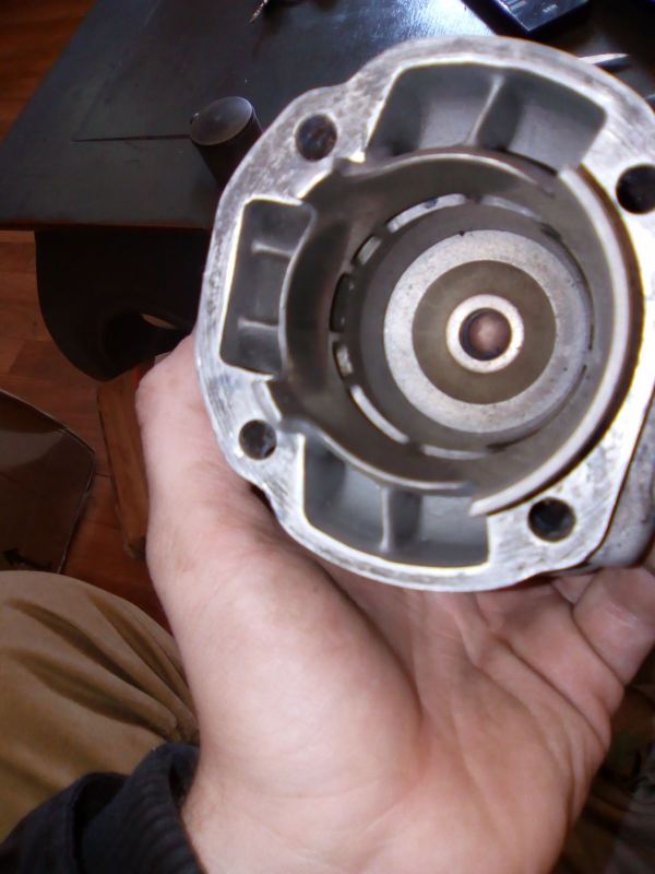

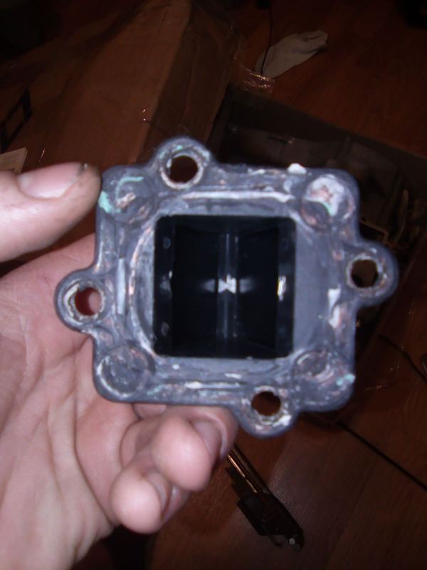

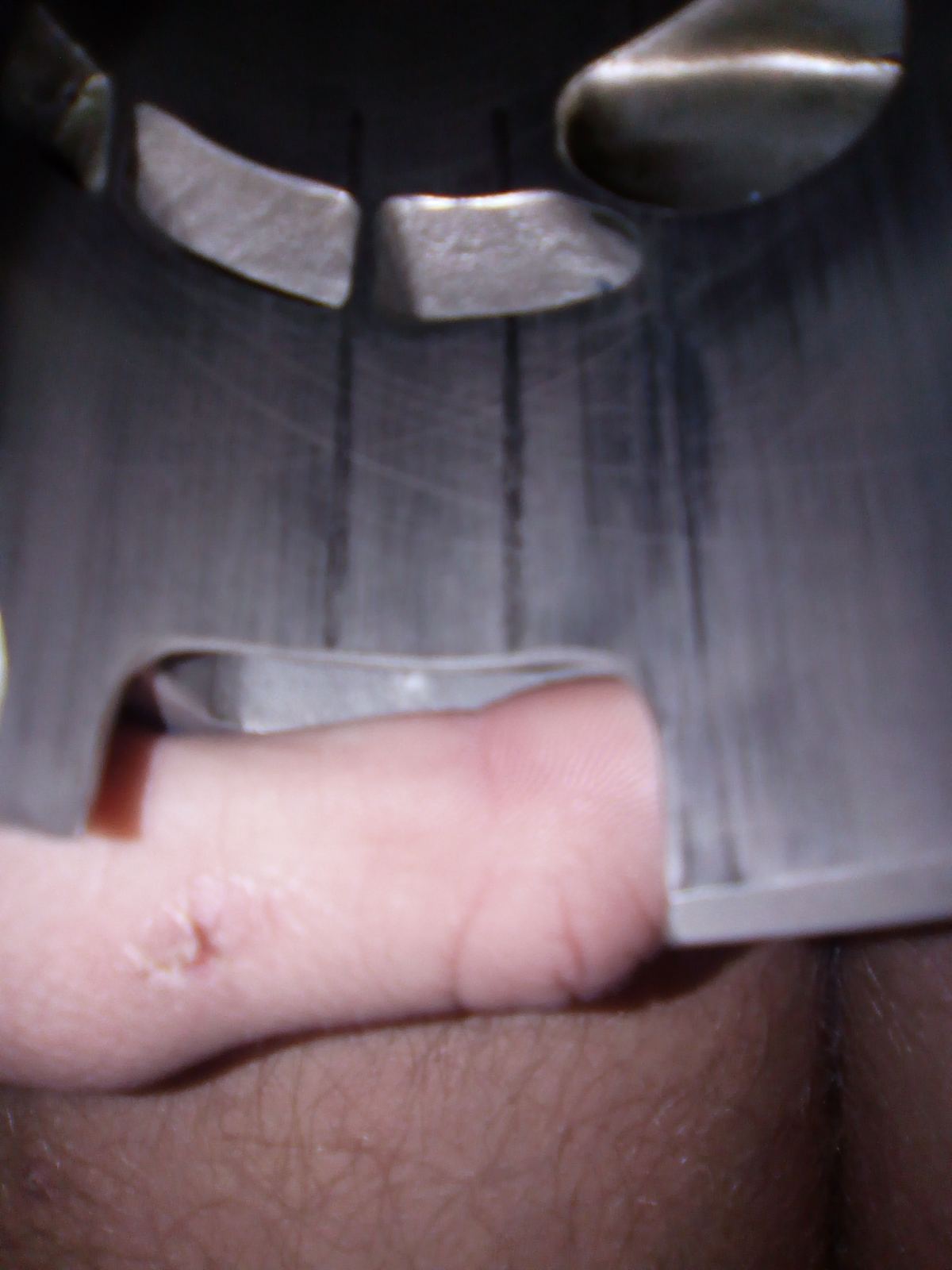

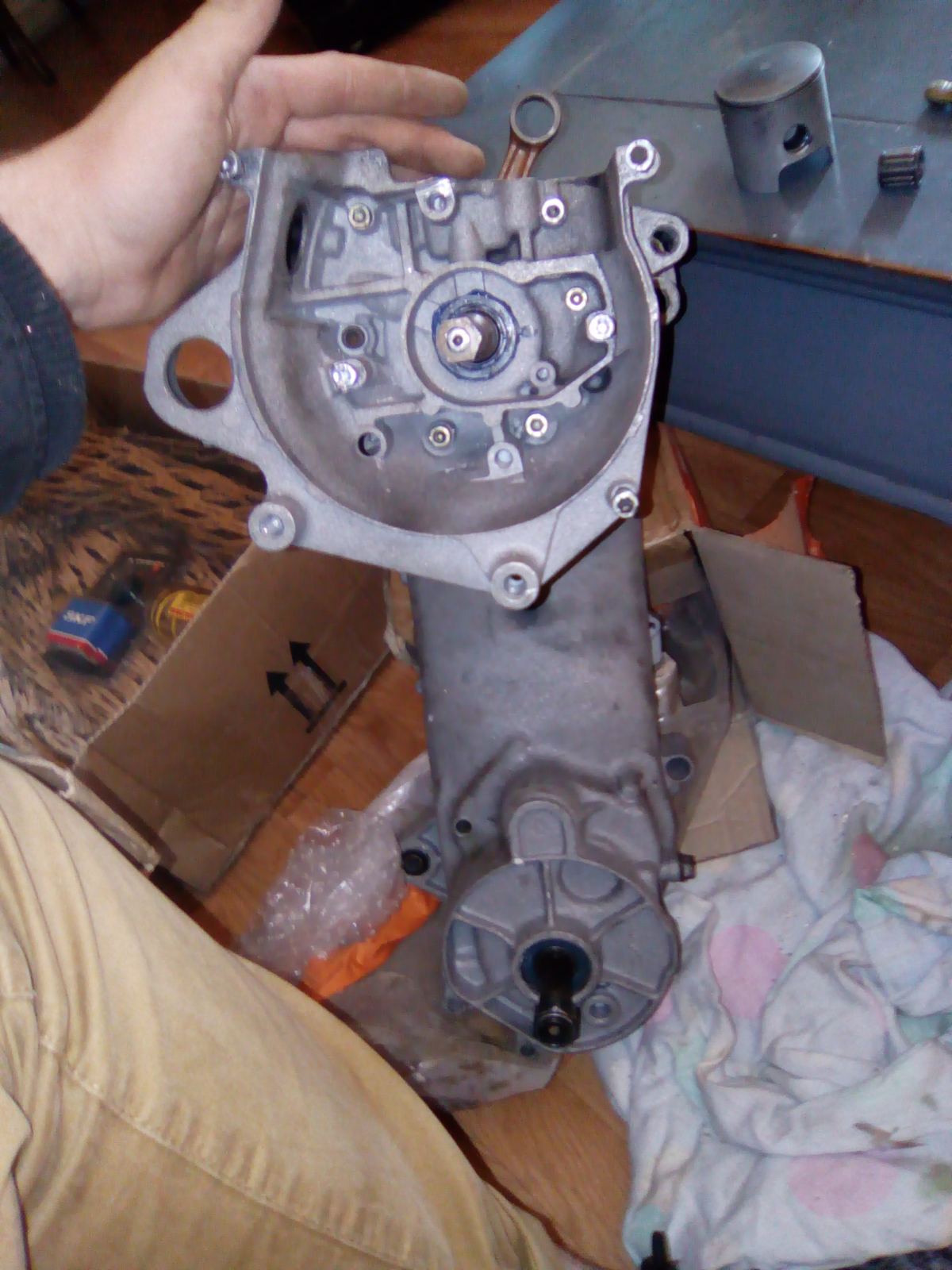

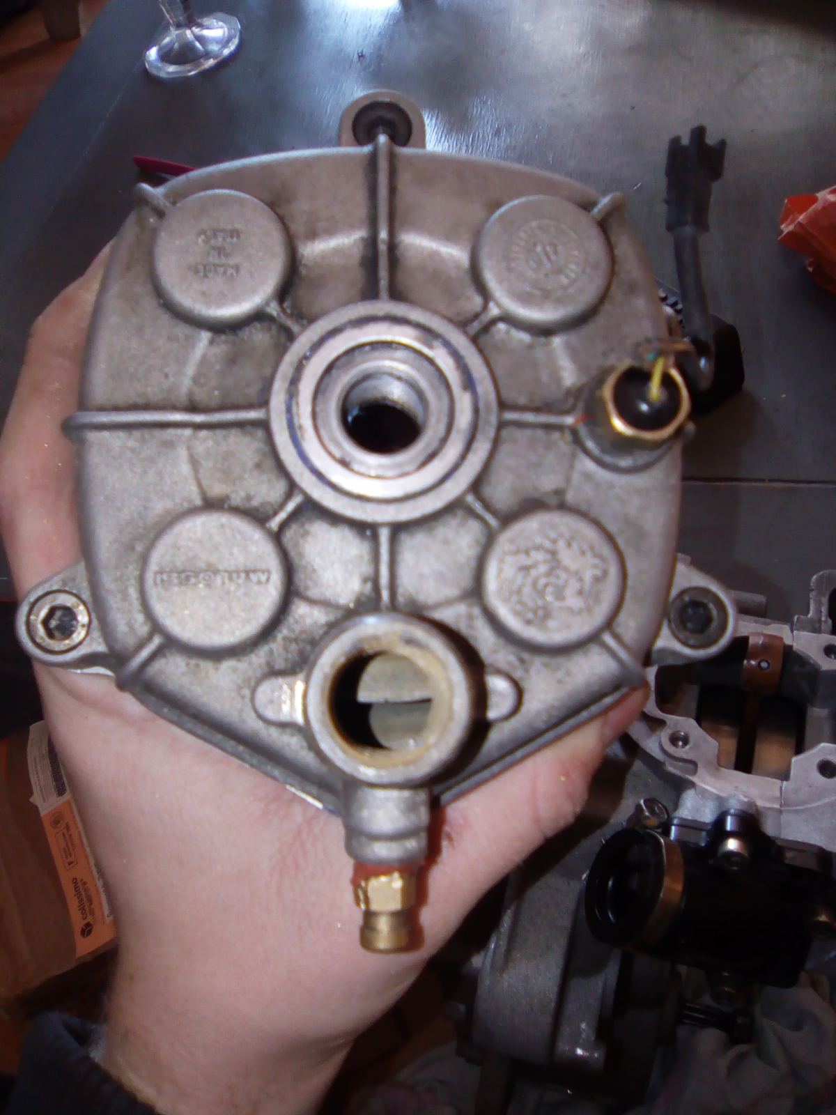

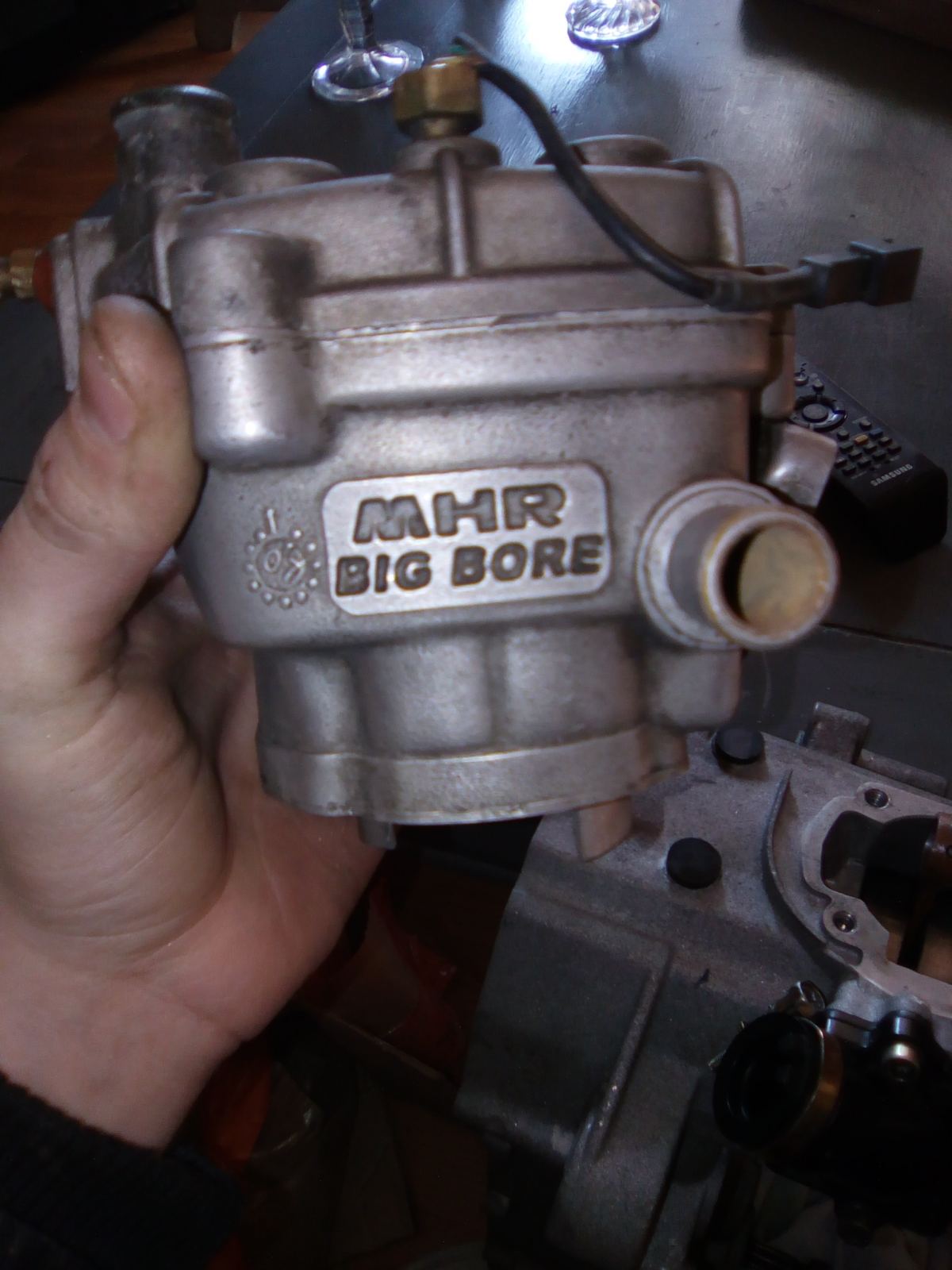

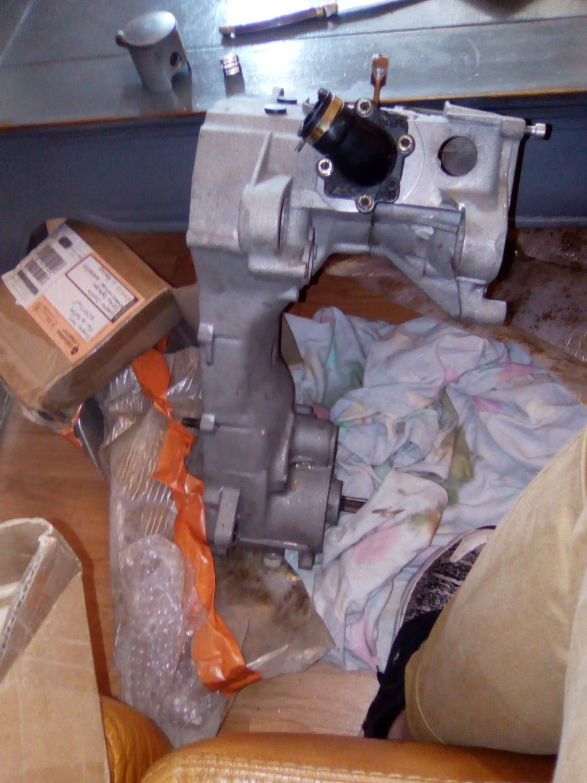

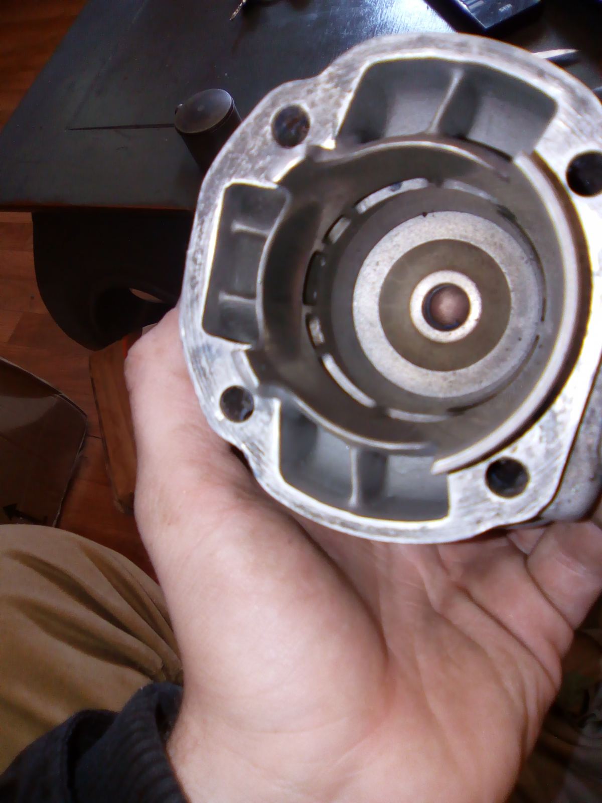

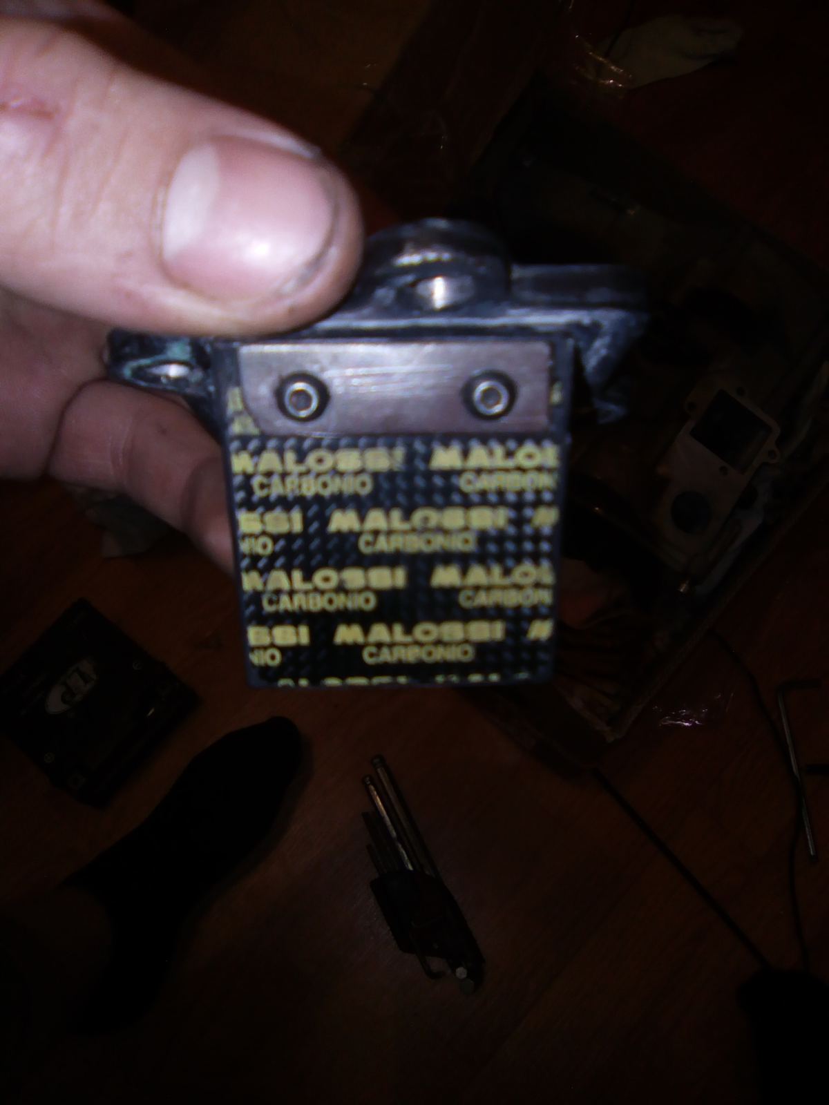

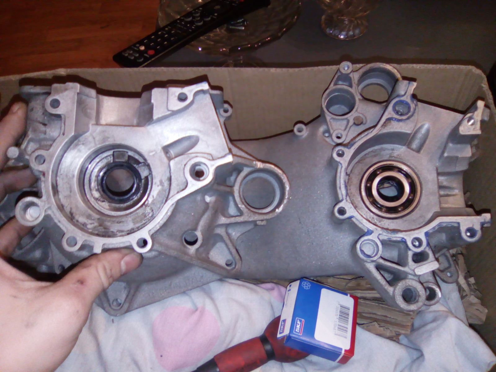

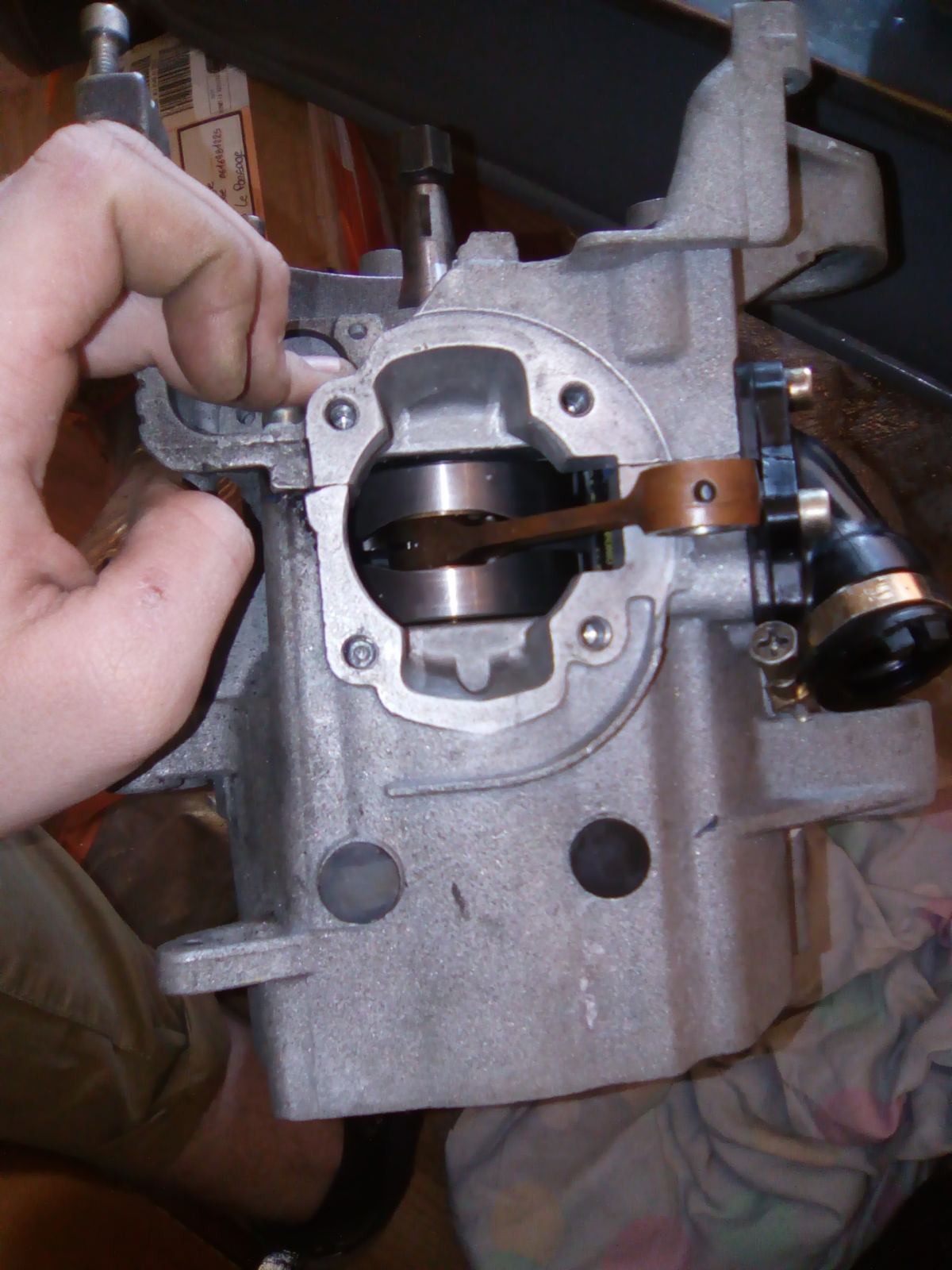

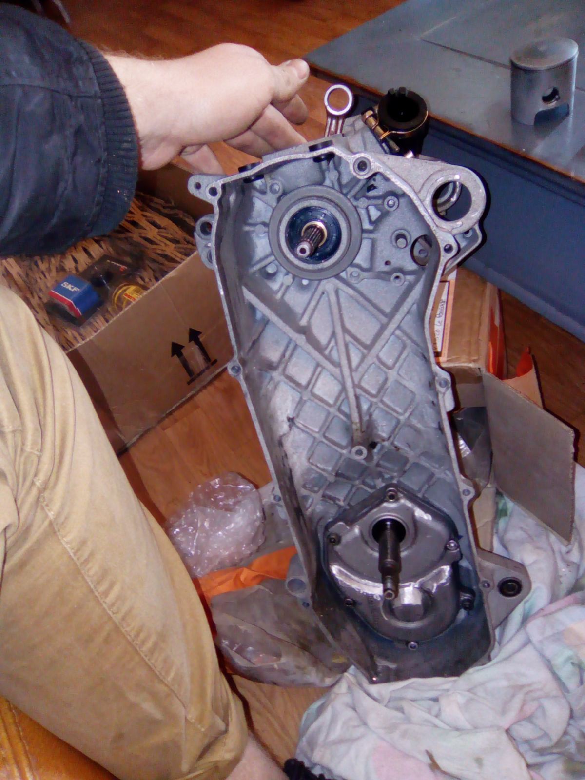

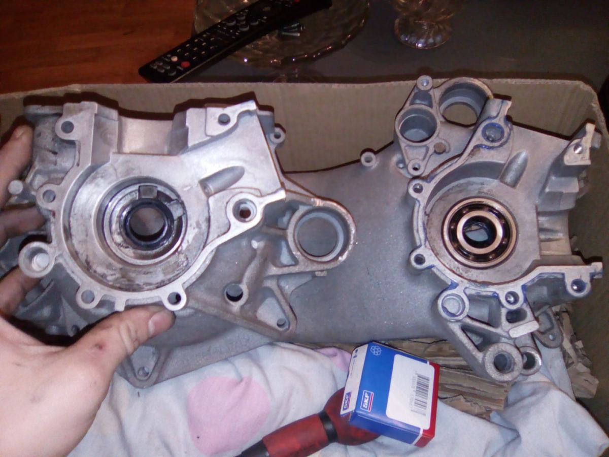

Eliite Motorbiking Posté(e) le 19 novembre 2016 Auteur Signaler Posté(e) le 19 novembre 2016 (modifié) salut les filles j'ai reçus mes carter et le 86 bigbore voici les photo ,pour l’instant j'ai aligné les carter au cylindre et prépa l'admission mais il faut que je fasse les finitions et que je ponce je vous envoie des photo de ça une fois que j'aurais fini voici le carter (il est sablé) , il y a un vilebrequin dessus mais je vais le vriré car c'est un malossi mhr course origine Il y avat une boîte à clapet malossi vl14 avec lol du coup je la mettrai Et le petit 86 bigbore Ily a des petite traces de chaud je suis deg @nathan 2917 @boost64 @Nitro 23 Modifié le 19 novembre 2016 par Eliite Motorbiking

fred82000 Posté(e) le 19 novembre 2016 Signaler Posté(e) le 19 novembre 2016 il y a 1 minute, Eliite Motorbiking a dit : @fred82000 nouvelle ambition pour le lulu poto top tout sa et la vl14 et une très bonne bac j'ai monté la même il y a même pas un mois de sa avec une cale easyboost le top la ça va être du bon taf
Eliite Motorbiking Posté(e) le 19 novembre 2016 Auteur Signaler Posté(e) le 19 novembre 2016 À l'instant, fred82000 a dit : top tout sa et la vl14 et une très bonne bac j'ai monté la même il y a même pas un mois de sa avec une cale easyboost le top la ça va être du bon taf ouais normalement j'ai hâte de monter tout sa et de venir a Montauban j'aurais fini fin d'année je pense
