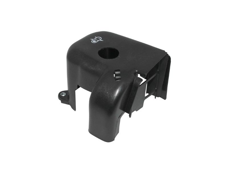

Bonjour voilà je vousrais savoir si pour un boisseau plat je suis obliger de mettre une big valve ou pas parce que déjà le 19 boisseau rond je peux pas l'enfocer à fond sa touche dans le cache en plastique au dessus du cylindre et comme le boiseau plat et plus gros ses pourca merci a tous et bonne soirer

Met une photo persone comprend.

Je voulais dire une photo de ton montage sur le scoot, pas des piéces, pour avoir le problème.
