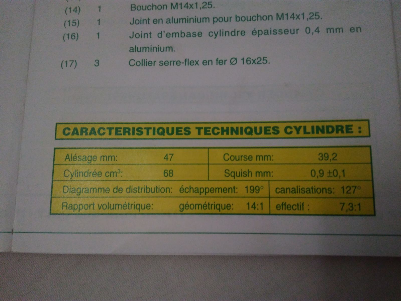

Le cylindre c'est pas la peine sur la notice ces diagramme song déjà à 199°/127°2016-11-19 18.26.13.jpg

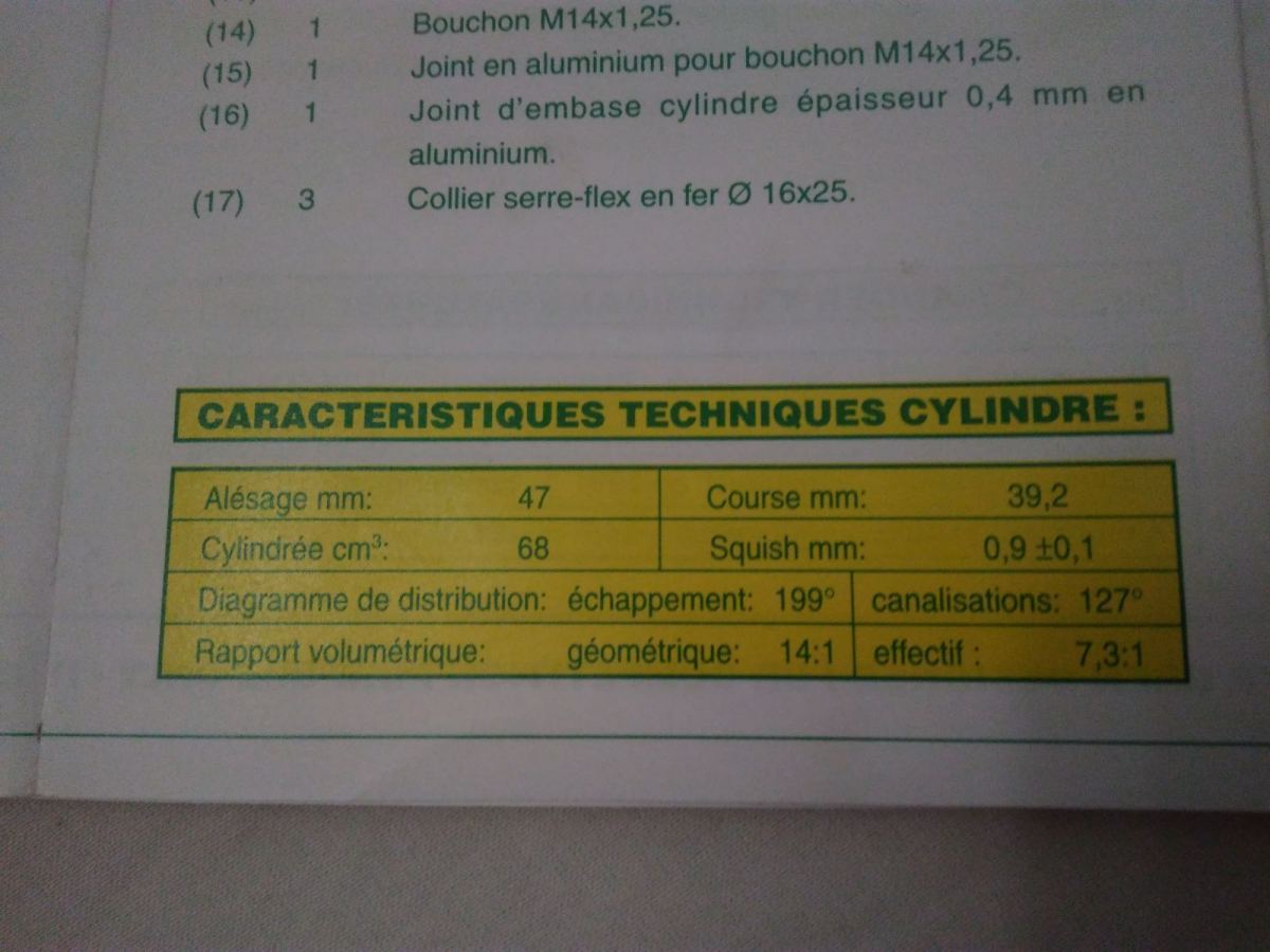

je pense qu'il on fait une erreur de frappe , 199° a l'échappement c'est pas un peu énorme ? pluto 187° et 127° ce qui reste plus probable , 60° d'ecart (en gros) entre l'admi et l'échappement .
C'est l'un des premiers que j'ai installé je me souvient plus si les diagramme correspondait.
Mais c'est vrai que maintenant que tu le dit ça parait énorme.
Maxi il me semble que c'est 70° d'écart.
