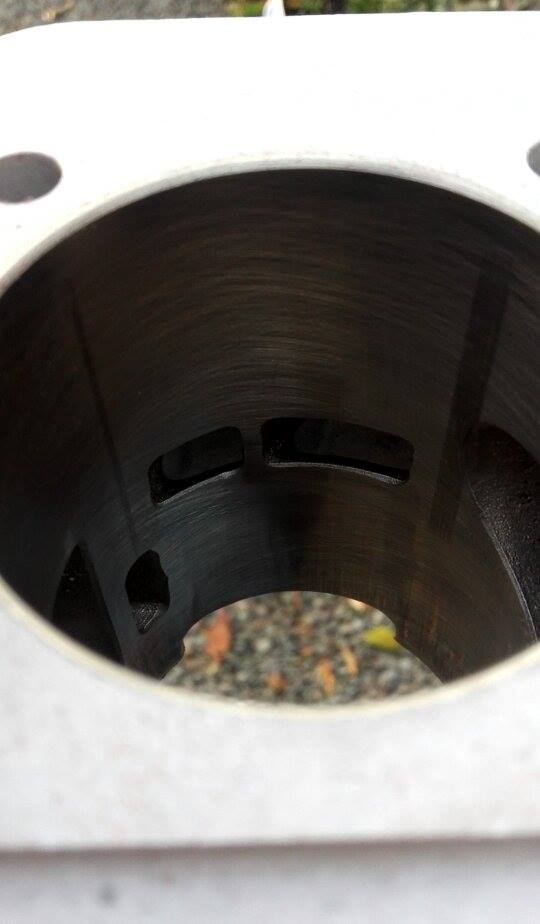

Bonjour, je vient de recevoir mon cylindre Stage6 je les monter correctement est fait touner 5mn au ralenti j'ai enlever la culasse a fin de verifier que tout était nikel et j'ai remarquer sur une lumiere dadmition jusqu'au haut du cylindre u e trace qui se sens très legerement a l'ongle (la coupe des segment sur le piston passe pile a cette endroit) je trouve pas sa normal.
cylindre monté dans les regles de l'art, vilebrequin aucun jeux anormale et roulement 2000km, cage a aiguilles malossi 2000km.
quel est votre avis ?

il y a une heure, tomMpower a dit :
Arf malheureusement ça arrive parfois quand les becs des segments, sont trop "pointu" il faut des fois casser les angles.... (avec papier a poncer 240).
d'accord c'est vrai que j'ai pas fait attention a sa.
mais sa explique pas la deuxieme trace qui est plus large mais que l'on ne ressent pas.
j'ai peur de rouler comme sa et de tout casser
il y a 39 minutes, Pasternak a dit :
Jeu à la coupe ?
pas verifier j'ai fait confiance en a la marque les yeux fermer t'elle un debutant :/

Mais un petit coup de papier sur les bord pour commencer et remonte si tu n'as pas de jeu de cale... Et fait quelque cycle de rodage (5min de chauffe 5 de refroidissement), pour le premier roulage fait juste un tour de rue et éteint le....
Sava certainement chauffer fort pour sa je te dit sa......
il y a 2 minutes, tomMpower a dit :
d'accord chauffer fort pour quel raison ?
par contre je sais pas si c'est une coincidence mais avant j'était en airsal t6 est je les serré en 4coin (oui j'ai tiré a froid, c'est con mais javait mes raison ^^) est les endroit le plus usée était les même que pour le Stage6 la. dite moi que c'est une grosse coincidence ^^
il y a 1 minute, parrazite a dit :
"Rodage" C'est sa la raison lol il suffit que le jeu a la coupe et un poil juste sur tes segments et sa chauffe au premier démarrage.... Non simple coïncidence la ^^ .
4 coin= la plupart du temps manque de graissage fait gaffe a sa ... Met de la bonne huile surtout!
il y a 17 minutes, tomMpower a dit :
du coup chauffe = dillatation = deux marque sur le cylindre :/
même ce foutu airsal après 100km de rodage il avait aucune trace :/
en huile j'attends de recevoir de l'ipone samouraï la j'ai mis de la elf et je sens que c'est une mauvaise idée ^^

il y a 2 heures, parrazite a dit :
Bon la coupe au segment est bonne. mais je trouve sa trop étrange d'avoir eu deux marque au bout de 5mn. je me demande si mon vilebrequin est pas malade ^^
t es segments était pas dur a pincer ? Ca met arriver sur un streetrace... Resulat surchauffe au ralentit au premier démarrage
il y a 5 minutes, nathan 2917 a dit :
eu ouai un peu dur a pincer pour faire rentré dans le cylindre, comparrer a mes autres cylindre javais moins de mal
il y a 8 minutes, nathan 2917 a dit :
a ba même souci sue ce que j'ai eu... Segment défectueux
tien donc encire du st6 :ph34r:
que faire ? mxs ne me réponde pas du moins hier la il doit être en week end :/

c'est sûr, cette histoire de segment trop "dur" j'avous que je trouve sa dingue quand même, moi qui me suis dit je prend du Stage6 ça va être solide il ont une reputation :/

st6 solide? Mdrrrrr en tout cas pas leurs cylindres
il y a 3 minutes, nathan 2917 a dit :
bien la peine de nous vendre des cylindre 180€ --'' j'ai toujours vue que des bon commentaire c'est chaud
il y a 3 minutes, parrazite a dit :
moi st6 je prend plus rien ( sauf le disque de frein 280mm et la cloche d embrayage wing cooler ) en cylindre jamais
mon streetrace tourne encore mais a une grosse trace cote echap...
