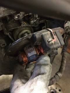

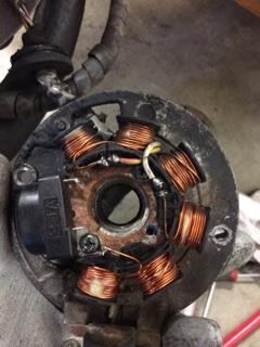

Rom_ Posté(e) le 7 janvier 2017 Auteur Signaler Posté(e) le 7 janvier 2017 Salut alors je voulais quelques petits avis étant donné que le scoot faisait des trucs bizarre j'ai démonté l'allulage et je voulais avoir des avis : est ce que vous pensé qu'il est encore bon ?
kyo2000 Posté(e) le 7 janvier 2017 Signaler Posté(e) le 7 janvier 2017 Commence par vérifier toutes les soudures des fils à chaque bobine. Nettoie un peu la cloche et vérifie l'état interrieur , pas de déformation ou autres. sur photos , pas évident de te répondre

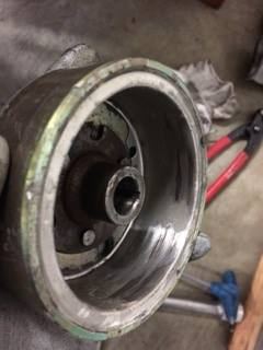

Rom_ Posté(e) le 7 janvier 2017 Auteur Signaler Posté(e) le 7 janvier 2017 Bah la cloche est pas top on sent pas mal de creux enfin c'est pas lisse et il y a pas mal de rayures dedans
kyo2000 Posté(e) le 7 janvier 2017 Signaler Posté(e) le 7 janvier 2017 Normalement à l'interrieur de la cloche il y a une matière qui fait le tour genre cartonnée , la ont dirais qu'il n'y en à plus . Perso, je mettrais du neuf, si tu as les moyens . --) http://www.motorkit.com/fr/pièce-allumages-pour-nitro-et-aerox/10022-allumage-nitro-aerox-booster-bw-stunt-ovetto-jog-avant-2004-avec-volant-magntique.html 71€ c 'est le moins chère que j'ai vu en complet
