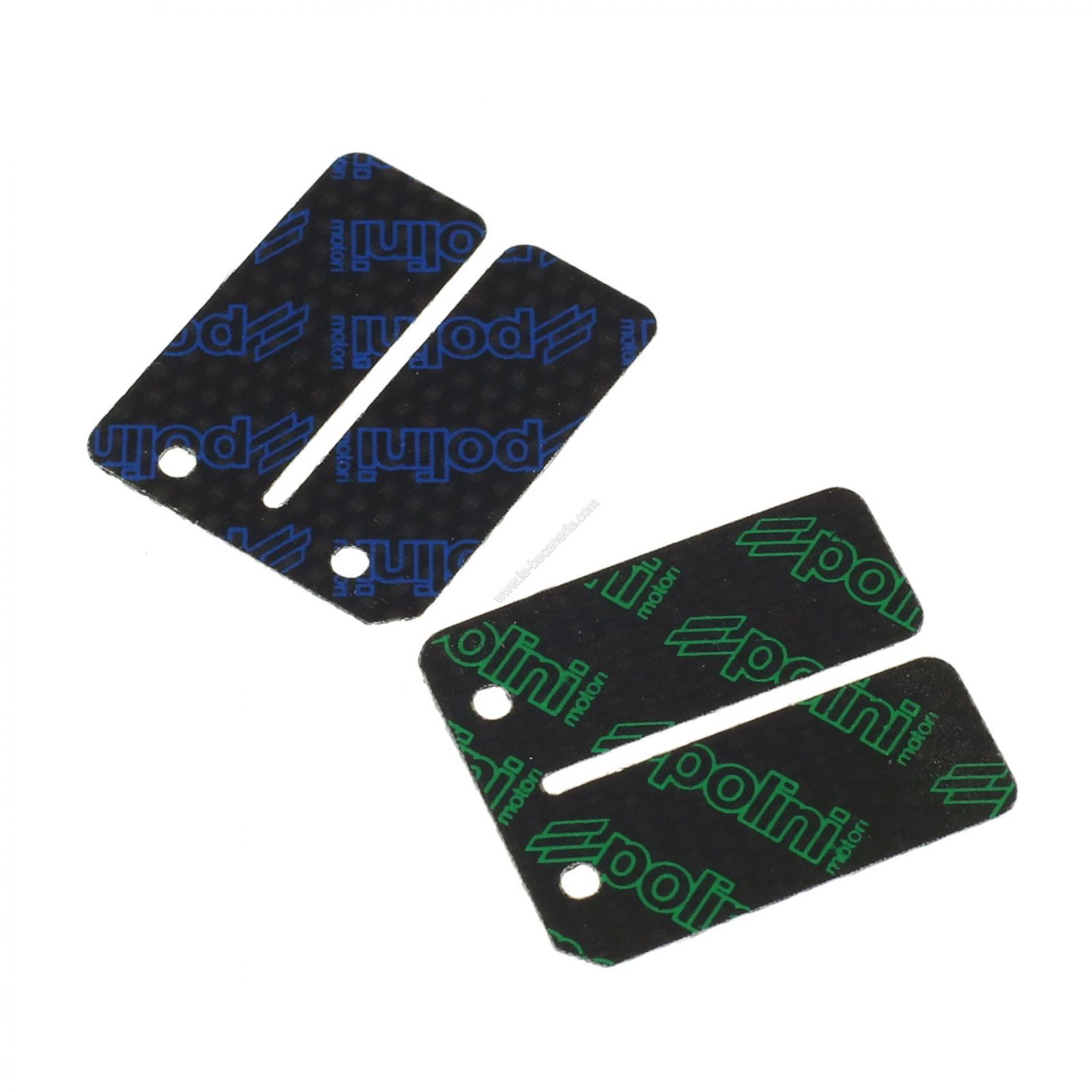

0 frax Posté(e) le 17 décembre 2016 Auteur Signaler Posté(e) le 17 décembre 2016 (modifié) Bonjour, Merci de vos réponses J'ai des lamelles polini en 0.30 mm A ce qu'il parait sa dépendrait aussi de la couleur des lamelles pour l'épaisseur C'est vrai?! Modifié le 17 décembre 2016 par frax

0 jimmy@ Posté(e) le 17 décembre 2016 Signaler Posté(e) le 17 décembre 2016 les couleurs des lamelle polini indique la dureté 0.25 jaune 0.30 bleue 0.35 vert 0.40 blanc 0.45 rouge
