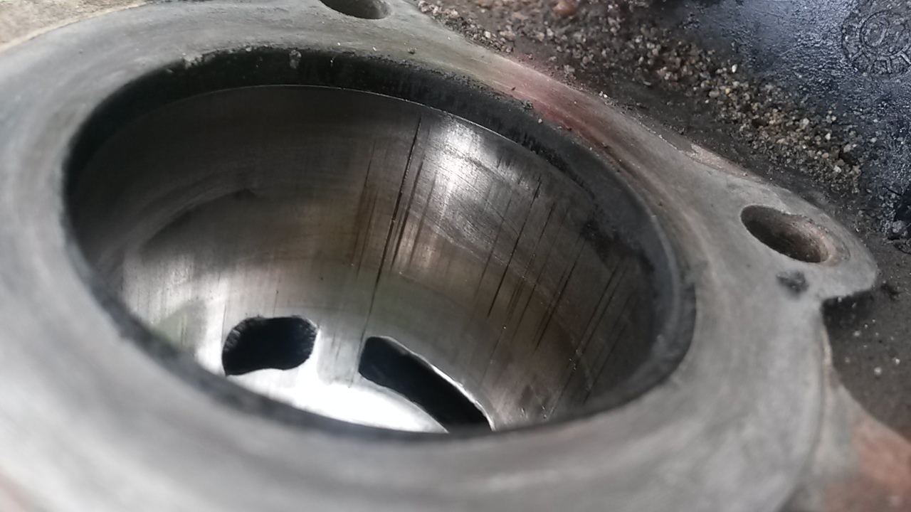

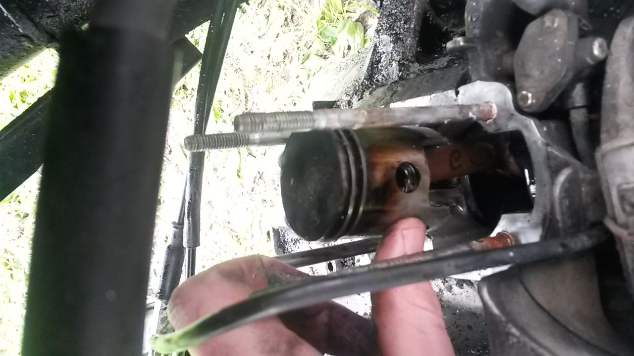

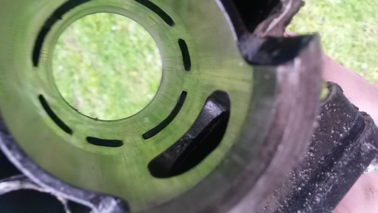

Sam44 Posté(e) le 19 mars 2017 Auteur Signaler Partager Posté(e) le 19 mars 2017 Salut, Je l'ai démonter aujourd'hui et voilà ce qu'il y a t'en penses quoi? Lien vers le commentaire Partager sur d’autres sites More sharing options...
noux Posté(e) le 19 mars 2017 Signaler Partager Posté(e) le 19 mars 2017 il y a une heure, Sam44 a dit : Salut, Je l'ai démonter aujourd'hui et voilà ce qu'il y a t'en penses quoi? salut a toi sa manger un peu perso je remmé en neuf Lien vers le commentaire Partager sur d’autres sites More sharing options...
Sam44 Posté(e) le 19 mars 2017 Auteur Signaler Partager Posté(e) le 19 mars 2017 il y a 21 minutes, noux a dit : salut a toi sa manger un peu perso je remmé en neuf D'accord j'avais prévu sa, je change cylindre piston et culasse ou culasse il y a pas besoin? Lien vers le commentaire Partager sur d’autres sites More sharing options...

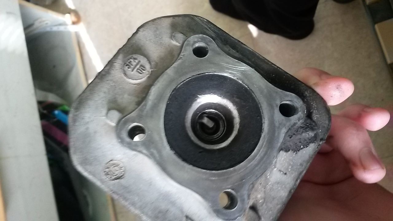

noux Posté(e) le 19 mars 2017 Signaler Partager Posté(e) le 19 mars 2017 il y a 18 minutes, Sam44 a dit : D'accord j'avais prévu sa, je change cylindre piston et culasse ou culasse il y a pas besoin? fai voir la culasse Lien vers le commentaire Partager sur d’autres sites More sharing options...

noux Posté(e) le 19 mars 2017 Signaler Partager Posté(e) le 19 mars 2017 il y a 4 heures, Sam44 a dit : Métallique tu peux garder la culasse Lien vers le commentaire Partager sur d’autres sites More sharing options...
Sam44 Posté(e) le 21 mars 2017 Auteur Signaler Partager Posté(e) le 21 mars 2017 Le 19/03/2017 at 14:46, Barry a dit : Aie c'est ce que je craignais si après netoyage de la bougie il ne semble rien manquer dessus ca peut être des copeau de roulement de vilebrequin qui remonter par les puit de lubrication (transfer carter ) déjà eu sur tkr Bah en fait la bougie c'est pas des bout mettaliques qui ce sont lit dessus mais la bougie en elle même qui se désintégrait Le 19/03/2017 at 18:53, noux a dit : tu peux garder la culasse D'acc merci c'est une bonne nouvelle déjà Lien vers le commentaire Partager sur d’autres sites More sharing options...

fred82000 Posté(e) le 22 mars 2017 Signaler Partager Posté(e) le 22 mars 2017 ton cylindre a de belle trace donc il est bon a changer sa serais le mieux si c'est ton cylindre origine tu nettoie bien ta culasse et tu peux acheter sur le net un cylindre type origine vendu sans la culasse et re mettre celle que tu as la Lien vers le commentaire Partager sur d’autres sites More sharing options...
