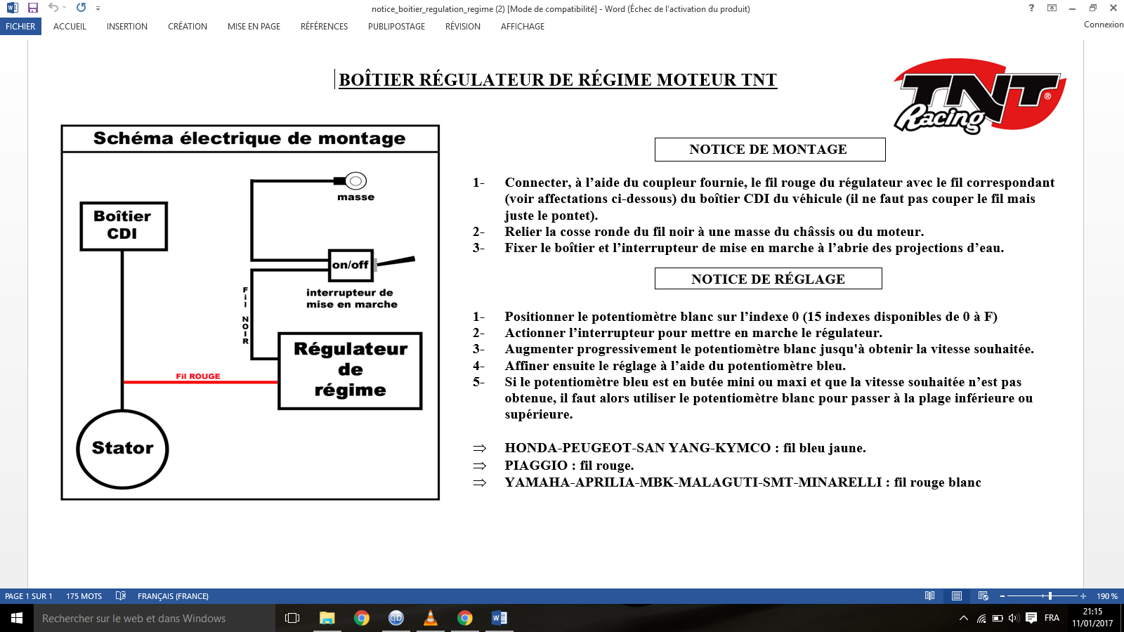

Sur la becanerie ils fournissent ce schema , mais j'imagine que c'est le schéma électrique de la moto qui t'interresse ?
Normalement tu dois utiliser uniquement le fil rouge fait un test et si c'est pas le cas ça sera le blanc.
Mais au vus des couleurs que tu à dit dans ton premier poste tu as le même schéma que mon Aprilia rs (qui est également une AM6)
Donc cela devrait être le rouge.  tu test et si c'est bon tu fait un montage propre et tu n'oublie pas d'isoler tout ça et si rien ne change tu essaie sur le blanc
