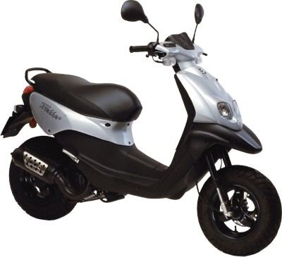

liaozin Posté(e) le 26 février 2017 Auteur Signaler Posté(e) le 26 février 2017 (modifié) Bonjour j ai un sarter auto j ai changer ma bougie je suis dans le Finistère (la Bretagne), oui une fois chaud il repart bien si bien sur j attend pas 2h avant de le remettre en route le pire c'est que a froid il démarre au start pilot mais c'est pas le top de le démarrée avec ca, la ce matin j ai voulu le redémarré bien riens vu qu'il et froid. Le scoote c'est un peugeot Tkr il ressemble a ca, c'est pas celui la ca c'est une photo que j ai pris sur le net Modifié le 26 février 2017 par liaozin
