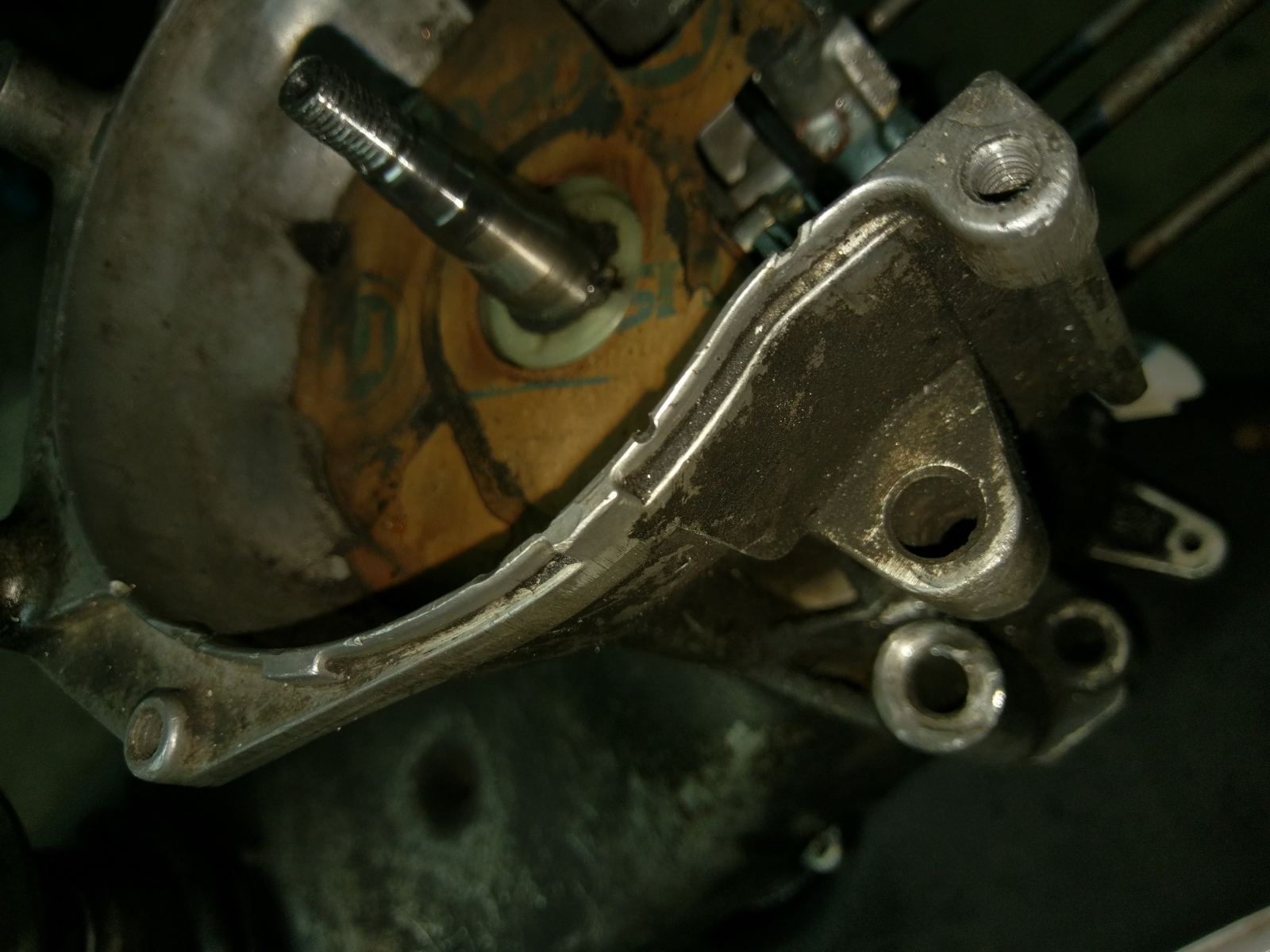

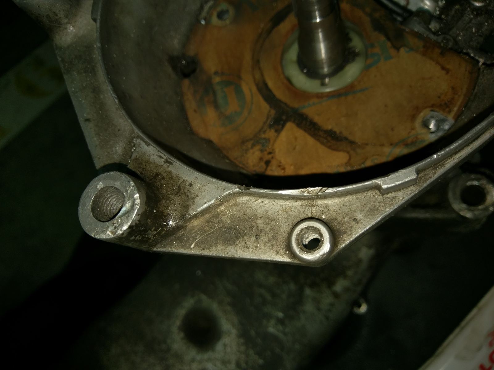

0 lamfight Posté(e) le 25 mars 2017 Auteur Signaler Posté(e) le 25 mars 2017 (modifié) il y a 22 heures, fred82000 a dit : fonce alors sa vaux le coup Ré est ce que c grave les petites éraflure coter allumage ? J'ai un autre bloc mais impossible de sortir la béquille j'ai beau tapper l'axe ne bouge pas d'un poil Modifié le 25 mars 2017 par lamfight
0 lamfight Posté(e) le 25 mars 2017 Auteur Signaler Posté(e) le 25 mars 2017 il y a 9 minutes, fred82000 a dit : rien de grave ça passe Ok niquel demain gros démontage Tu me conseil quoi pour le nettoyage à part l'essence qui sois vraiment super efficace ?
