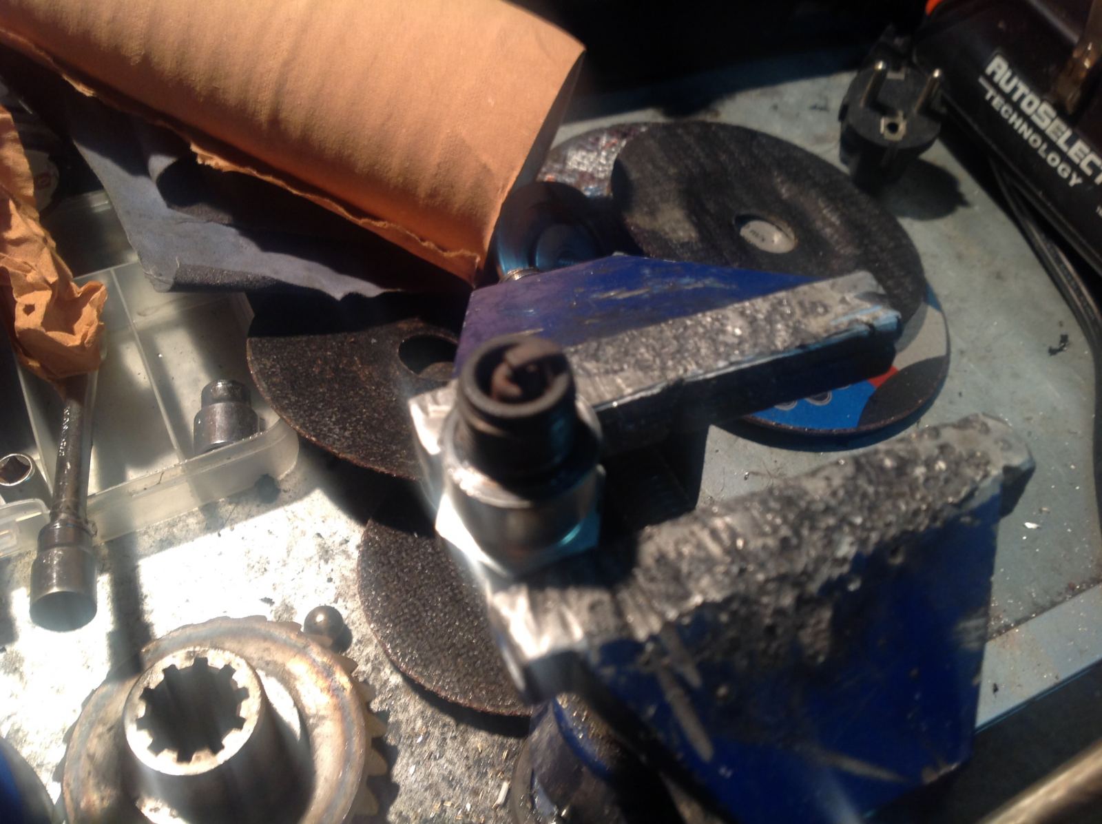

0 Kymco27000 Posté(e) le 1 mars 2017 Signaler Posté(e) le 1 mars 2017 (modifié) lol entre 95 et 70.....tu seras pas dans le faux....... commence gros pis descend de 5 en 5 jusqu a ce que l'électrode de la bougie soit orange comme un chat rouquin..... un peu comme comme chelui là! ...chat par exemple c est un poil trop riche.....(pas le chat ....la bougie en dessous cognio!!...) Oublis le chat....Là par exemple c'est rouge....c est pas bon...on veut voir le beige.....fais chauffer l engin sur 5 borne ...mets la poignets dans l angle ....et fais une rupture et regarde..... pour info j viens aussi de passer en 70cc malossi fonte depuis deux semaines....et j viens juste de descendre le gicleur à 72......pour un 95 en carbu 17,5 origine ......j ai un pot leovince tt....j pauffine les réglages.... Modifié le 2 mars 2017 par Kymco27000
