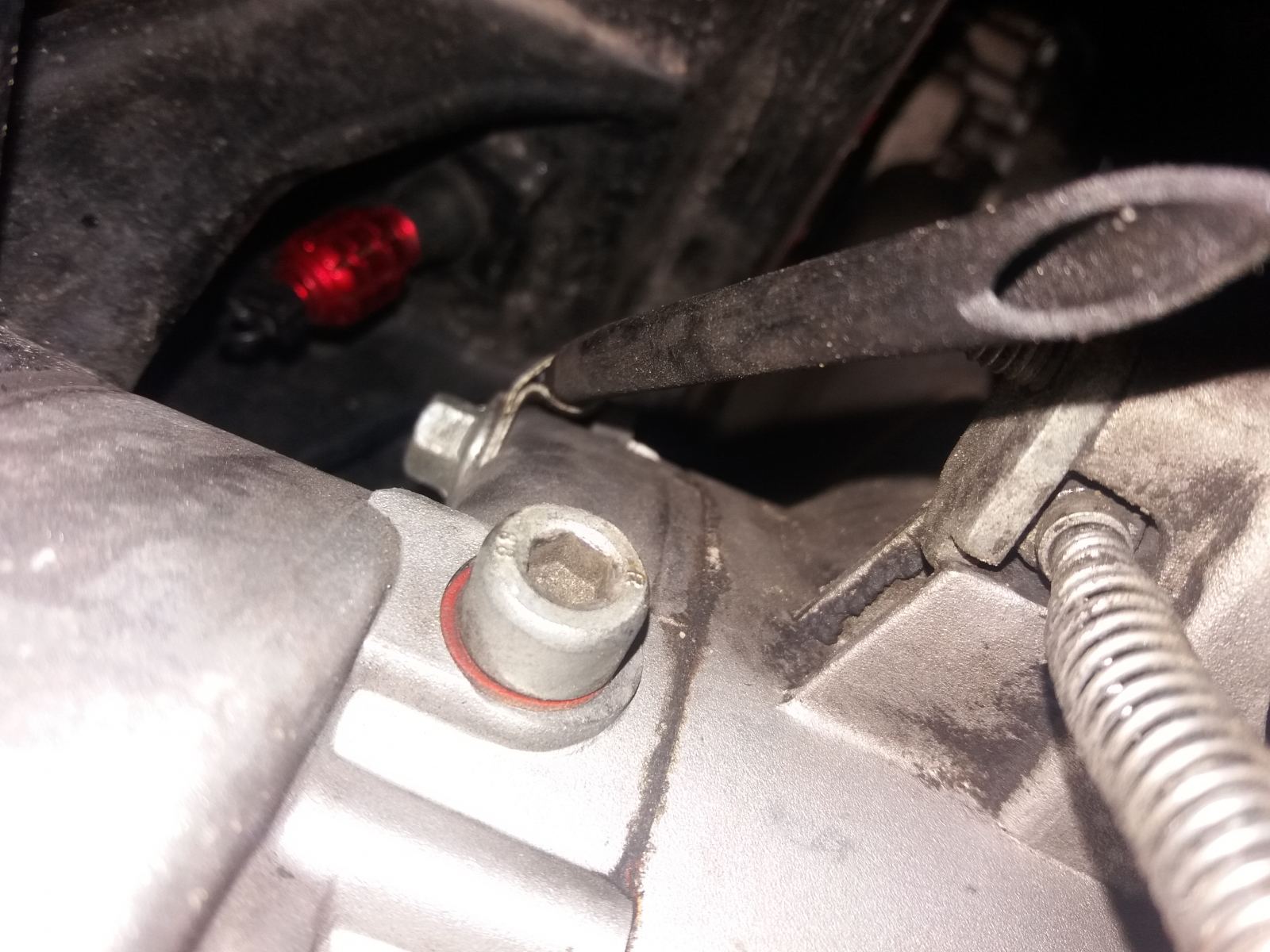

Bonjour j'ai un  scooter apprilia sr motard 50 tout est débridé j'ai mis un pot de detente je l'ai débrider j'ai enlever la bride du filtre à air et la bride du variateur  j'ai des galets de 5,5 g  et un gicleur de 80J'ai une très bonne accélération mais j'aimerait savoir quel poids serait le mieux? Et j'aimerait savoir si la vis sur la photo c bien sa le bouchon pour vidanger mon huile de transmission et savoir quel quantité faut il mettre?  Merci d'avance  de vos réponses

et pour ta vis oui sa doit etre elle et pas loin du bouche que tu dévise pour le remplissage tu doit avoir marque la quentité quil te faut sur le carter

pour l'huile de transmission il y a un dossage a respecter on met pas la meme quentité que vidanger car sa sera pas la bonne du tout et si sur les carter cest pas marquer il faut se renseigner au pres de pros
