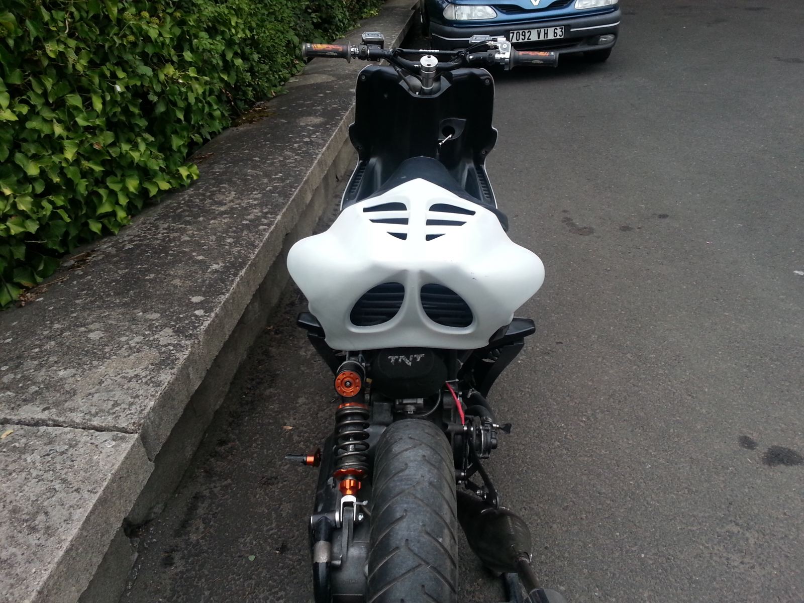

Bonjour,
voilà je vais réaliser une face Neorox, je comptais passer par la méthode classique (Fibre, Masticage) mais j'ai vu sur le net une autre méthode et j aurais besoin d'avis si quelqu un la réaliser.
On fait fondre dans l'acetone des bout d'Abs et on obtient du plastic "Liquide"
Es ce que sa marche bien ? Le résultats est il beau ? Pour vous es ce une bonne méthode ou c'est mieux la méthode classique ?
Merci d'avance

salut l'ami
fait avec fibre raisine ,enduit fibré , et mastique finition
pour l'autre méthode à mon avis première boss ou vibration et sa fissure voir casse
1 méthode aucun prob a vie di bien fait
