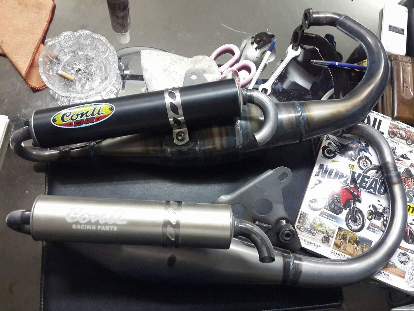

Naouech Posté(e) le 23 mars 2017 Signaler Posté(e) le 23 mars 2017 Salut les amis quel est vôtre avis sur ce pot d'échappement sachant que j'ai une configuration full origine,est ce qu'il va me donner du plus ? Merco
0 jimmy@ Posté(e) le 23 mars 2017 Signaler Posté(e) le 23 mars 2017 tu vas gagné de la pointe avec ce pot , à monté avec des ressorts de poussé et d'embrayage plus dur (blanc malossi) et un gicleur plus gros de 5 à7 points de plus que l'origine. 2
0 fred82000 Posté(e) le 23 mars 2017 Signaler Posté(e) le 23 mars 2017 et pas oublier des galet de 4,5 ou 4,7 gramme en 15x12 1
0 Naouech Posté(e) le 23 mars 2017 Auteur Signaler Posté(e) le 23 mars 2017 Merci beaucoup les amis pour votre aide, Ce pot compte une bride ou non? Merci
0 Invité Posté(e) le 24 mars 2017 Signaler Posté(e) le 24 mars 2017 tous les Pot de ce type comporte des brides à l etat neuf généralement situer au coude et à la sortie avant cartouche
0 fred82000 Posté(e) le 24 mars 2017 Signaler Posté(e) le 24 mars 2017 barry a tout dit pour les faire sauter les bride celle cotes cartouche tu peux la faire sauter avec une lime facilement cotes coude qui va au cylindre une dremel serais le plus pratique 1
