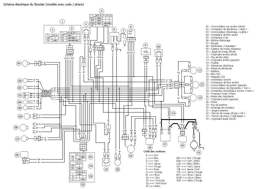

rocketman57 Posté(e) le 27 mars 2017 Signaler Partager Posté(e) le 27 mars 2017 Bonjour je restaure un mbk ( je part d'un chassis avec un moteur les deux roues et cela s'arrête ici. j'aurais aimer savoir si quelqu'un aurais le shéma du faisceaux électriques complet du rocket Au passage je recherche également tous shmé livres ou tutoriel sur le rocket merci Lien vers le commentaire Partager sur d’autres sites More sharing options...

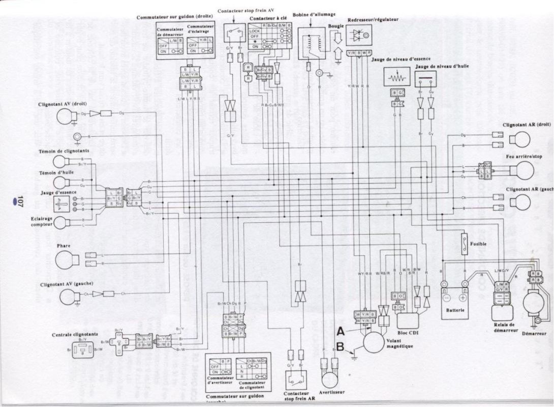

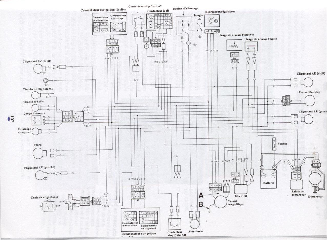

0 jimmy@ Posté(e) le 28 mars 2017 Signaler Partager Posté(e) le 28 mars 2017 (modifié) quel année ? j'ai des shéma pour booster (av et apret 2004) les faisseau sons les même niveaux branchement , la différence se trouve dans la longueur de certain fils et l'emplacement de la batterie et ces fils.(sous le plancher ou sous la selle) mais si c'est pour refaire le tien ça devrais le faire. apret 2004 avant 2004 Modifié le 28 mars 2017 par jimmy10 Lien vers le commentaire Partager sur d’autres sites More sharing options...
0 rocketman57 Posté(e) le 28 mars 2017 Auteur Signaler Partager Posté(e) le 28 mars 2017 merci beaucoup le mien es de 1999 c'est parfait A tu dautres shéma même si il ne sont pas électrique car du coup je dois m'amuser a chercher chaque tutoriel etc Lien vers le commentaire Partager sur d’autres sites More sharing options...
