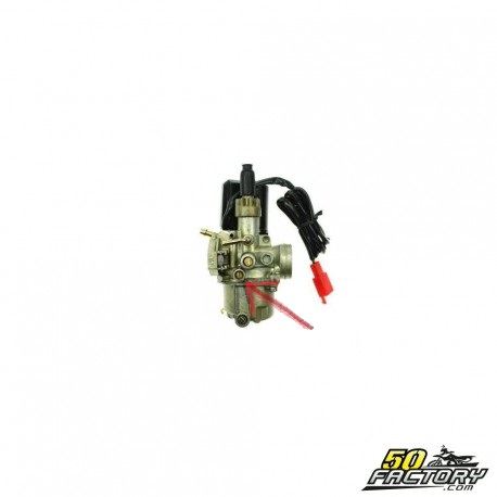

Patpay Posté(e) le 10 avril 2017 Auteur Signaler Partager Posté(e) le 10 avril 2017 Ok merci beaucoup et dit moi au passage j'ai dessus un carburateur 12 gurtner france et il y a une visse plate je l'ai retirer j'ai fait une encoche pour que je puisse régler ou quoi mais est ce que tu saurais par hasard si c'est une vis d'air ou d'essence parce qu'elle réagit a aucun réglage c'est pour sa merci d'avance pour vos réponses Lien vers le commentaire Partager sur d’autres sites More sharing options...
fred82000 Posté(e) le 10 avril 2017 Signaler Partager Posté(e) le 10 avril 2017 il y a 13 minutes, Patpay a dit : Ok merci beaucoup et dit moi au passage j'ai dessus un carburateur 12 gurtner france et il y a une visse plate je l'ai retirer j'ai fait une encoche pour que je puisse régler ou quoi mais est ce que tu saurais par hasard si c'est une vis d'air ou d'essence parce qu'elle réagit a aucun réglage c'est pour sa merci d'avance pour vos réponses tu as toucher a cette vis du coup tu as deregler ton carburateur et ça a fait surchauffer le scoot car pas assez dhuile qui arrvier a coup sur il ne falait pas y toucher a cette vis Lien vers le commentaire Partager sur d’autres sites More sharing options...
Invité Posté(e) le 10 avril 2017 Signaler Partager Posté(e) le 10 avril 2017 Si c'est la vis à laquelle je pense c'est la richesse mais elle est comme ça pour pas toucher au réglage de richesse. Il faudrait une photo pour être sûr car les carburateur de tkr que j'ai eu était en 16. Lien vers le commentaire Partager sur d’autres sites More sharing options...
Patpay Posté(e) le 10 avril 2017 Auteur Signaler Partager Posté(e) le 10 avril 2017 fred quest ce que tu raconte je l'ai fait aujourd’hui mdr tu suis ? j'ai pas rouler encore comment tu veux que sa surchauffe ahahahaha aujourd’hui j'ai monté le piston neuf et dévisser cette vis et re-régler le carburateur il tourne niquel j'ai changer mon huile j'ai tout vérifier clapet , vilebrequin , cage à aiguilles,carburateur j'ai un gicleur de 82 ,aucune prise d'air rien Barry: Oui je comprends c'etais juste pour voir la réaction du scoot elle etais dévisser de un tour et demi je l'ai mise a un tour quart rien de bien ouf quoi , voilà après je sais pas du tout ci c'est richesse ou air Lien vers le commentaire Partager sur d’autres sites More sharing options...
Invité Posté(e) le 10 avril 2017 Signaler Partager Posté(e) le 10 avril 2017 (modifié) C'est la vis de richesse ou d'air on leur donne le même nom . Ps tu pourrais être un peu plus respectueux des gens qui essaie de t'aider. Modifié le 11 avril 2017 par Invité Lien vers le commentaire Partager sur d’autres sites More sharing options...
