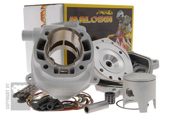

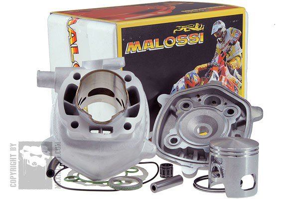

0 jimmy@ Posté(e) le 13 avril 2017 Signaler Posté(e) le 13 avril 2017 y a le mhr racing et le mhr replica . les piston ne sons pas les même , le replica a 2 segment et fait 47 mm , le mhr racing un segment et 47.6 mm . regarde la sortit d'echppement dans le cylindre , foto 1 le replica à booster , foto 2 le racing à barette. 2

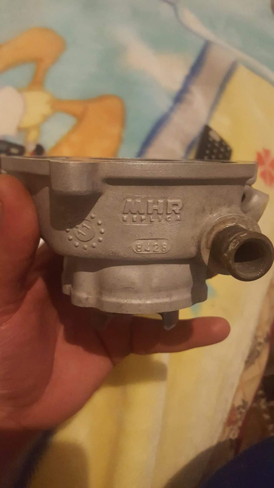

0 Naouech Posté(e) le 13 avril 2017 Auteur Signaler Posté(e) le 13 avril 2017 (modifié) Salut jymm voilà la photo Stp dis moi ce qu'il faut mettre comme piston? Le revendre m'a dit qu'il n'a pas ce piston avec 2 segment ;je peux mettre le mono segment ? Ça va changer quelque chose dans les performances ?? Merci Modifié le 13 avril 2017 par Naouech
0 jimmy@ Posté(e) le 14 avril 2017 Signaler Posté(e) le 14 avril 2017 il te faut celui la : http://www.maxiscoot.com/malossi-piston-mhr-replica-bigbore-minarelli-horizontal-vertical-m348446.html tu peux monter un mono segment , mais la cote du piston doit être la même . 47 mm.
0 nathan 2917 Posté(e) le 14 avril 2017 Signaler Posté(e) le 14 avril 2017 fait voir l intérieur qu on te dise ce que c'est exactement
