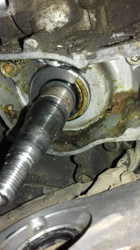

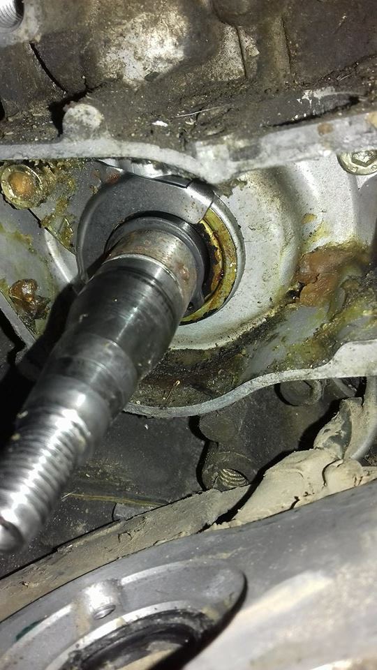

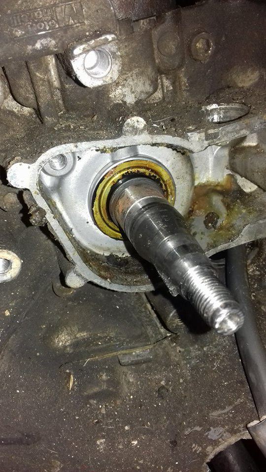

fred82000 Posté(e) le 12 mai 2017 Signaler Partager Posté(e) le 12 mai 2017 alors démonte tout ton variateur et tout me système de démarrage pour accéder au joint spy de variation puis regarde qu'il ne fuit pas ou ne se sois pas sorti de son logement si oui tu le change et après tu démonte tout ton allumage plus ta buter de spy cotes allumage et tu contrôle qu'il ne se sois pas sorti du logement ou même qu'il ne fuit pas que sa sois un spy ou l'autre si il fuit même que très peux tu change direct Lien vers le commentaire Partager sur d’autres sites More sharing options...

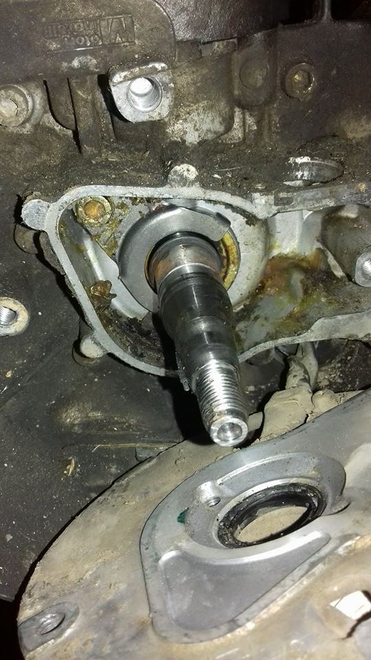

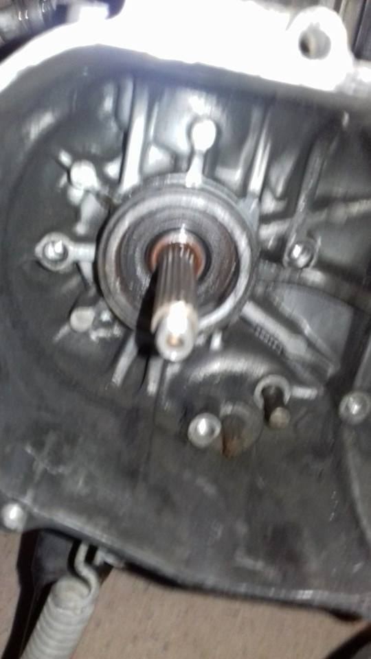

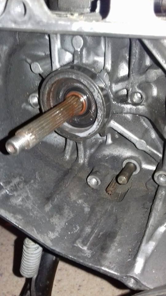

hellfish-tkr Posté(e) le 12 mai 2017 Auteur Signaler Partager Posté(e) le 12 mai 2017 voilà j'ai tout démonté je vous poste les photos juste après démontage Qu'en pensez vous ? hormis un gros décrassage Lien vers le commentaire Partager sur d’autres sites More sharing options...
Invité Posté(e) le 12 mai 2017 Signaler Partager Posté(e) le 12 mai 2017 Bonjour tout cela ne m'inspiré rien de bon attend d'autre avis. Lien vers le commentaire Partager sur d’autres sites More sharing options...
hellfish-tkr Posté(e) le 12 mai 2017 Auteur Signaler Partager Posté(e) le 12 mai 2017 (modifié) Ok je sais pas ce qu'est la pâte jaune la on dirais de la vielle graisse de l'armée comme je met sur la chaîne de ma vielle cross ... j'ai pas le matos pour ouvrir et changer les spy si il faut ouvrir les roulements vont casser ? si on changer les spy changement de roulement obliger ? je restaure je rénove pas ça m’embête bien de mettre encore 100euros la dedans approuvez vous sa technique ?. si oui ça a l'aire simple pas cher efficace lol Modifié le 12 mai 2017 par hellfish-tkr Lien vers le commentaire Partager sur d’autres sites More sharing options...
fred82000 Posté(e) le 12 mai 2017 Signaler Partager Posté(e) le 12 mai 2017 alors sans démonter ta buter de spy cotes allumage je ne pourrais pas te dire si il est bon ou pas Lien vers le commentaire Partager sur d’autres sites More sharing options...

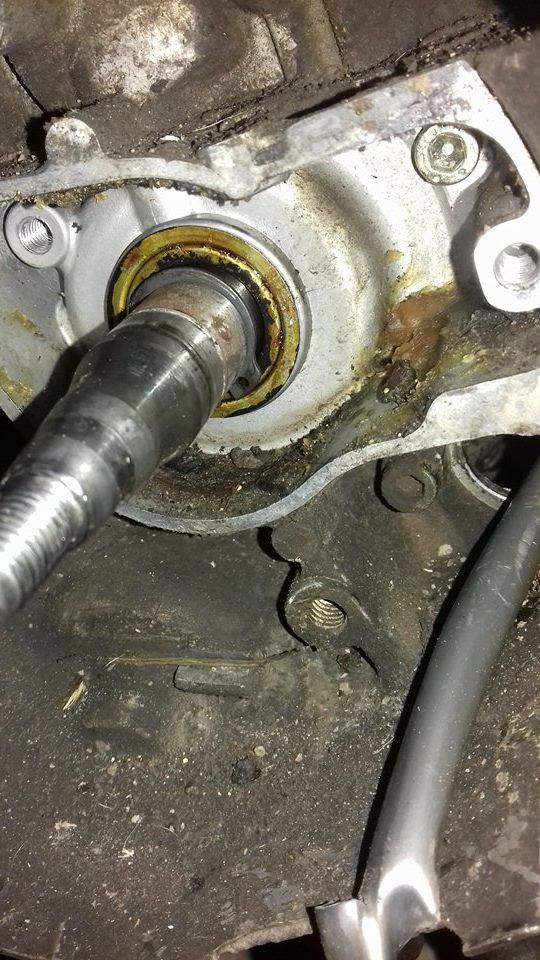

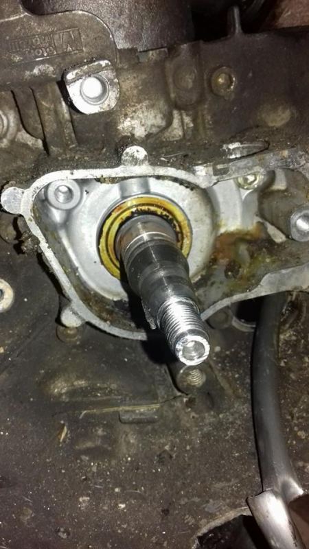

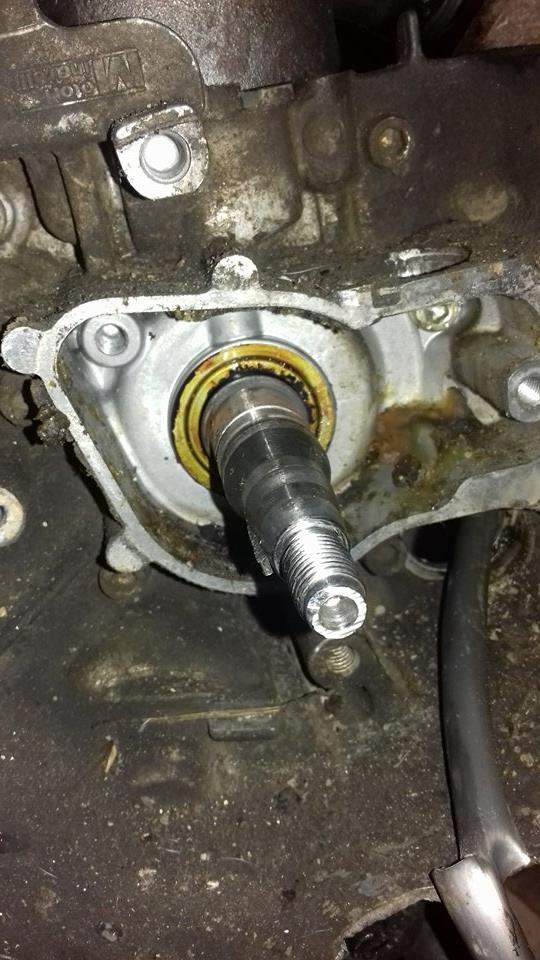

hellfish-tkr Posté(e) le 12 mai 2017 Auteur Signaler Partager Posté(e) le 12 mai 2017 (modifié) ok je suis un âne désolé ! voilà j'ai démonter la buter de spy quelques photos : Modifié le 12 mai 2017 par hellfish-tkr mauvaise photo Lien vers le commentaire Partager sur d’autres sites More sharing options...
