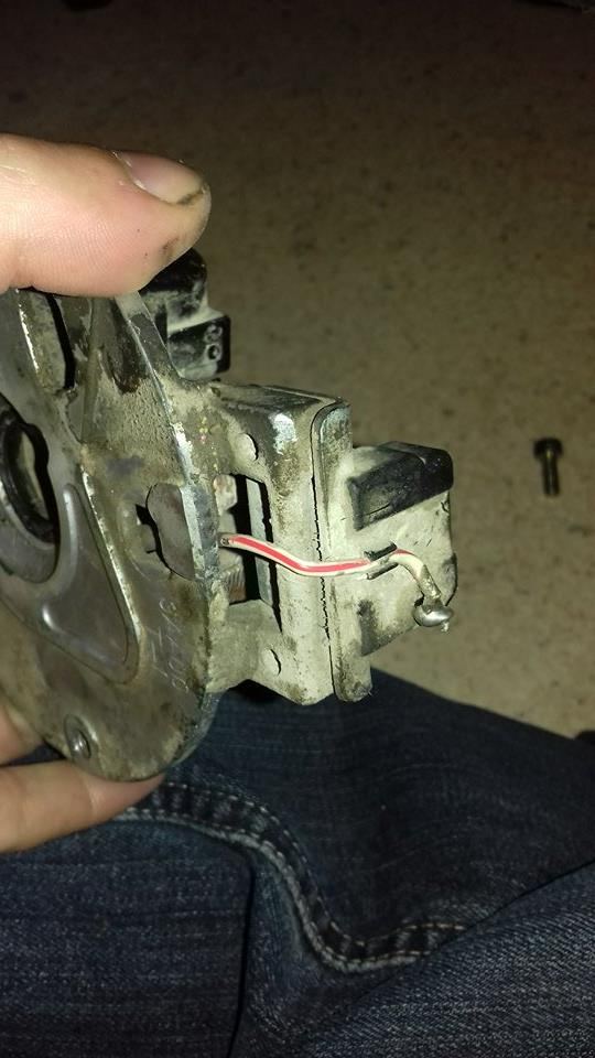

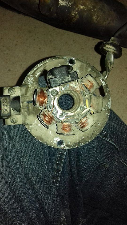

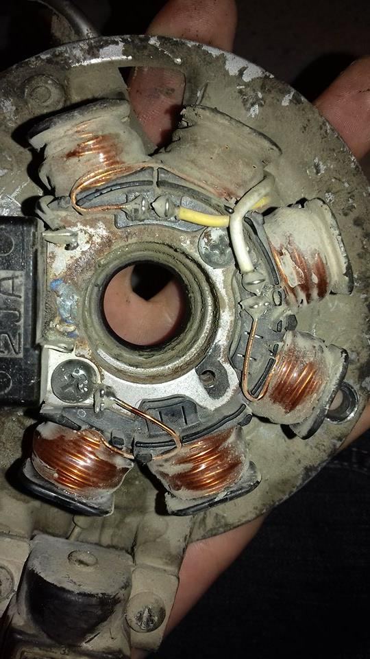

hellfish-tkr Posté(e) le 14 mai 2017 Auteur Signaler Partager Posté(e) le 14 mai 2017 il y a 9 minutes, noux a dit : pas de prob voilà j'ai démonté et photo a la suite Lien vers le commentaire Partager sur d’autres sites More sharing options...
noux Posté(e) le 14 mai 2017 Signaler Partager Posté(e) le 14 mai 2017 tout et bon , faut le changé 1 Lien vers le commentaire Partager sur d’autres sites More sharing options...

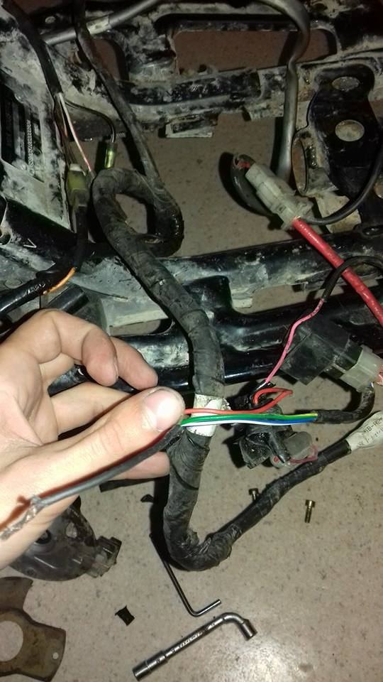

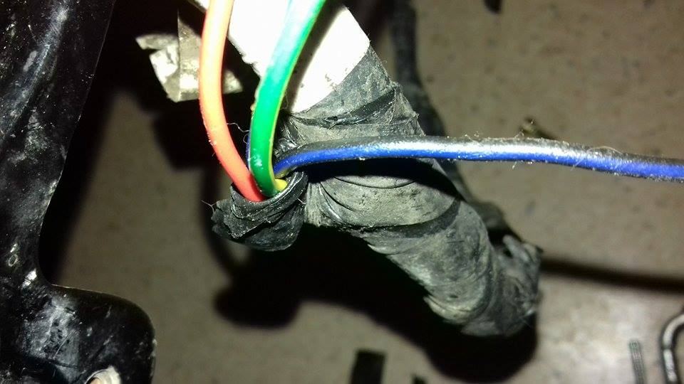

hellfish-tkr Posté(e) le 14 mai 2017 Auteur Signaler Partager Posté(e) le 14 mai 2017 tout est bien relier aucun fil pas conecter sur l'allumage par contre dans mon faissault j'ai ça ! le fil noir le long de mon pouce n'est pas relier et je ne sais pas ou le mettre Lien vers le commentaire Partager sur d’autres sites More sharing options...
noux Posté(e) le 14 mai 2017 Signaler Partager Posté(e) le 14 mai 2017 tu as teste de le métre sur la masse ?? Lien vers le commentaire Partager sur d’autres sites More sharing options...
hellfish-tkr Posté(e) le 14 mai 2017 Auteur Signaler Partager Posté(e) le 14 mai 2017 il y a 5 minutes, hellfish-tkr a dit : tout est bien relier aucun fil pas conecter sur l'allumage par contre dans mon faissault j'ai ça ! le fil noir le long de mon pouce n'est pas relier et je ne sais pas ou le mettre il est même noir et bleu ce fil ----> photo il y a 2 minutes, noux a dit : tu as teste de le métre sur la masse ?? sur la masse c'est a dire ? je le relis au cadre ? au bas moteur ? a une borne de la batterie (foutu au passage) Lien vers le commentaire Partager sur d’autres sites More sharing options...
noux Posté(e) le 14 mai 2017 Signaler Partager Posté(e) le 14 mai 2017 a wai bizar Lien vers le commentaire Partager sur d’autres sites More sharing options...
hellfish-tkr Posté(e) le 14 mai 2017 Auteur Signaler Partager Posté(e) le 14 mai 2017 il y a 2 minutes, noux a dit : a wai bizar j'ai un allumage après 2004 ça ira sur un faissaut avant >2004 ? la couleur des 4 fils de l'allumage sont pas les même que les 4 ou je dois les brancher alors j'ose pas trop Lien vers le commentaire Partager sur d’autres sites More sharing options...
nathan 2917 Posté(e) le 14 mai 2017 Signaler Partager Posté(e) le 14 mai 2017 ton stator est bien degeu déjà... Lien vers le commentaire Partager sur d’autres sites More sharing options...
