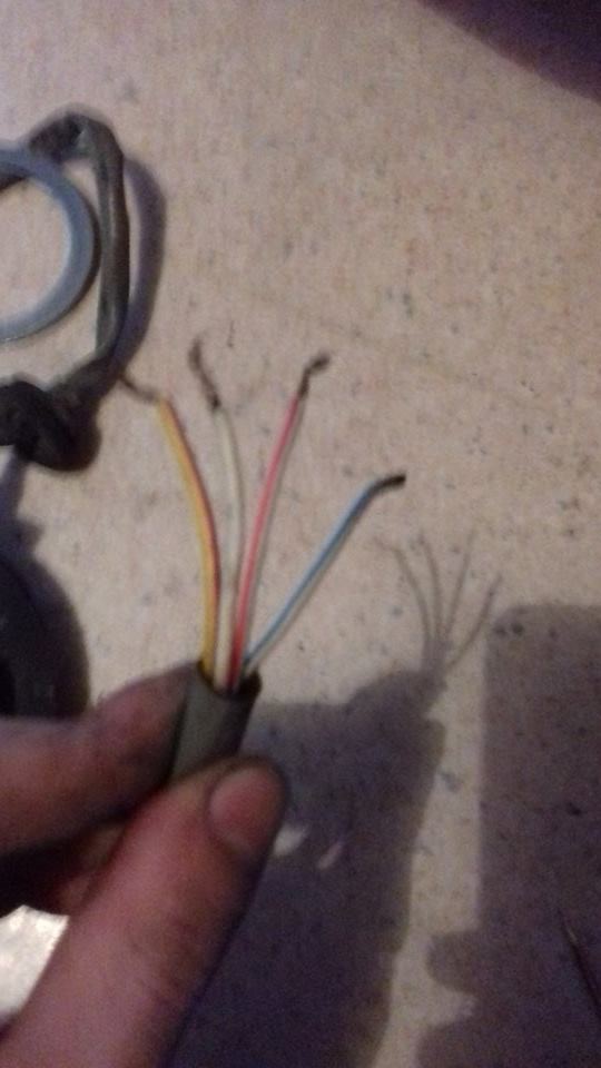

noux Posté(e) le 14 mai 2017 Signaler Partager Posté(e) le 14 mai 2017 il y a 1 minute, hellfish-tkr a dit : j'ai un allumage après 2004 ça ira sur un faissaut avant >2004 ? la couleur des 4 fils de l'allumage sont pas les même que les 4 ou je dois les brancher alors j'ose pas trop non je crois pas , si les fils ne son pas de même couleur y marchera pas ou alors tu touche en elec et même pas sur Lien vers le commentaire Partager sur d’autres sites More sharing options...
hellfish-tkr Posté(e) le 14 mai 2017 Auteur Signaler Partager Posté(e) le 14 mai 2017 j'ai ça en stock mais je sais pas si ça va allez j'ai pas envie d'empiré la chose ... Lien vers le commentaire Partager sur d’autres sites More sharing options...
noux Posté(e) le 14 mai 2017 Signaler Partager Posté(e) le 14 mai 2017 il y a 3 minutes, hellfish-tkr a dit : j'ai ça en stock mais je sais pas si ça va allez j'ai pas envie d'empiré la chose ... si tous les fils son de même couleur c'est bon et tu peux pas empiré tu et déjà dans le pire lol Lien vers le commentaire Partager sur d’autres sites More sharing options...
hellfish-tkr Posté(e) le 14 mai 2017 Auteur Signaler Partager Posté(e) le 14 mai 2017 il y a 1 minute, noux a dit : si tous les fils son de même couleur c'est bon et tu peux pas empiré tu et déjà dans le pire lol sur les 4 fil j'ai 3 fils identique une qui n'est pas de même couleur mais qui bizarement est noir et bleu comme celui qui traine dans mon faissault ... quand je dit empiré je vois par la envoyer trop de jus avec un allumage pas adapté au cdi ou autre et cramer les relais (cdi bobine etc) ... donc empirer la chose haha Lien vers le commentaire Partager sur d’autres sites More sharing options...
fred82000 Posté(e) le 14 mai 2017 Signaler Partager Posté(e) le 14 mai 2017 tu peux tester cet allumage si tu le branche comme il faut Lien vers le commentaire Partager sur d’autres sites More sharing options...
Max Blackbird Posté(e) le 14 mai 2017 Signaler Partager Posté(e) le 14 mai 2017 il faut allumage,faisceau et neiman du même modele ou tu vas en chier 1 Lien vers le commentaire Partager sur d’autres sites More sharing options...
noux Posté(e) le 14 mai 2017 Signaler Partager Posté(e) le 14 mai 2017 il y a 12 minutes, hellfish-tkr a dit : sur les 4 fil j'ai 3 fils identique une qui n'est pas de même couleur mais qui bizarement est noir et bleu comme celui qui traine dans mon faissault ... quand je dit empiré je vois par la envoyer trop de jus avec un allumage pas adapté au cdi ou autre et cramer les relais (cdi bobine etc) ... donc empirer la chose haha teste au pir sa fra pareill comme dit jeff lee tu vas en chier si sa corespond pas Lien vers le commentaire Partager sur d’autres sites More sharing options...

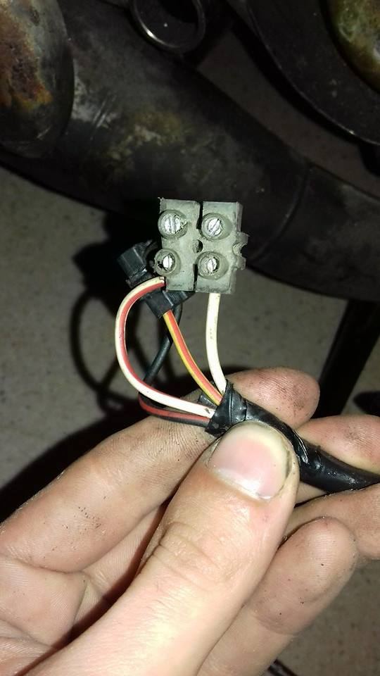

hellfish-tkr Posté(e) le 14 mai 2017 Auteur Signaler Partager Posté(e) le 14 mai 2017 bonjour fred alors voilà je details les fils ici ----> fils avec domino = faissaut 4 fils jaune/rouge blanc/rouge toutblanc noir/rouge fils sans domino = allumage 4 fils jaune/rouge blanc/rouge toutblanc blanc/bleu Lien vers le commentaire Partager sur d’autres sites More sharing options...
noux Posté(e) le 14 mai 2017 Signaler Partager Posté(e) le 14 mai 2017 pour le gros fil c'est pas celui du démarreur elec ?? Lien vers le commentaire Partager sur d’autres sites More sharing options...
hellfish-tkr Posté(e) le 14 mai 2017 Auteur Signaler Partager Posté(e) le 14 mai 2017 ok je comprends merci a vous je vais tester de poser l'allumage récent me il y a 10 minutes, noux a dit : teste au pir sa fra pareill comme dit jeff lee tu vas en chier si sa corespond pas avec mes fils je vais voir ... ensuite je vais bien vérifier que mon neiman corresponde a mon faisceau il y a 2 minutes, noux a dit : pour le gros fil c'est pas celui du démarreur elec ?? j'ai pas de gros fils sur ceux en photo tous sont de la même taille Lien vers le commentaire Partager sur d’autres sites More sharing options...

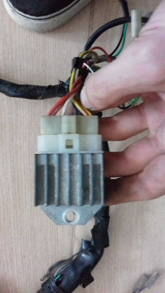

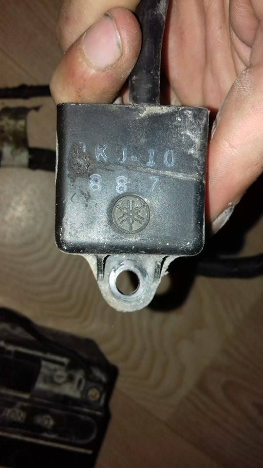

Max Blackbird Posté(e) le 14 mai 2017 Signaler Partager Posté(e) le 14 mai 2017 vu l état du scoot,je passerai d abord un petit peu de temps a nettoyer le faisceau,cdi,bobine toute les connectique et les masses,sur le démarreur élec c'est plein de merde c'est quoi ton cdi? Lien vers le commentaire Partager sur d’autres sites More sharing options...

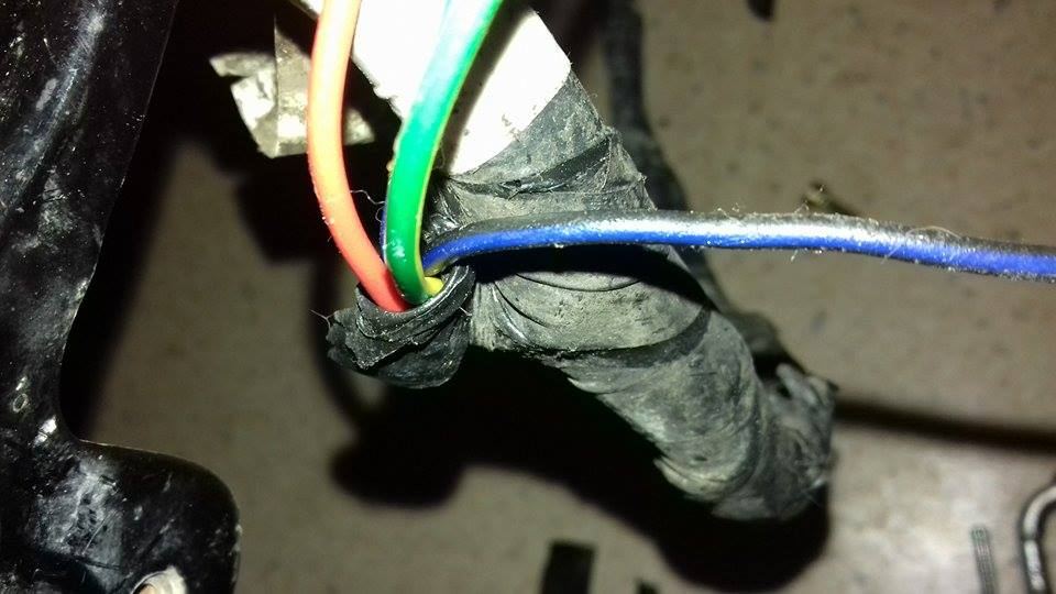

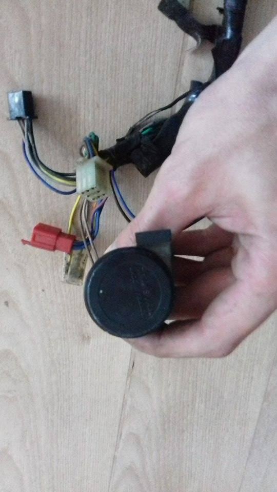

hellfish-tkr Posté(e) le 14 mai 2017 Auteur Signaler Partager Posté(e) le 14 mai 2017 voilà les fils du neiman tout corespnd sauf 1 d'un coté il est maron l'autre coter est gris beige je démonte toute ma partie électrique je vous envois ça il y a 12 minutes, jeff lee a dit : vu l état du scoot,je passerai d abord un petit peu de temps a nettoyer le faisceau,cdi,bobine toute les connectique et les masses,sur le démarreur élec c'est plein de merde c'est quoi ton cdi? je vais nettoyer tout ça voilà plusieurs photo du faisceau est des boîtiers Lien vers le commentaire Partager sur d’autres sites More sharing options...
Max Blackbird Posté(e) le 14 mai 2017 Signaler Partager Posté(e) le 14 mai 2017 oublie le 12 bobine Lien vers le commentaire Partager sur d’autres sites More sharing options...
hellfish-tkr Posté(e) le 14 mai 2017 Auteur Signaler Partager Posté(e) le 14 mai 2017 il y a 2 minutes, jeff lee a dit : oublie le 12 bobine ok merci ! ce que je trouve bizar c'est que l'étincelle de ma bougie et comme celle de tout mes anciens 2roue 50cc allumage d'origine il n'y a rien a régler pas d'avance ni rien la clavette fait le boulot toute seul non ? Lien vers le commentaire Partager sur d’autres sites More sharing options...

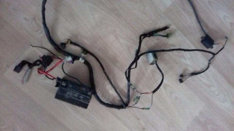

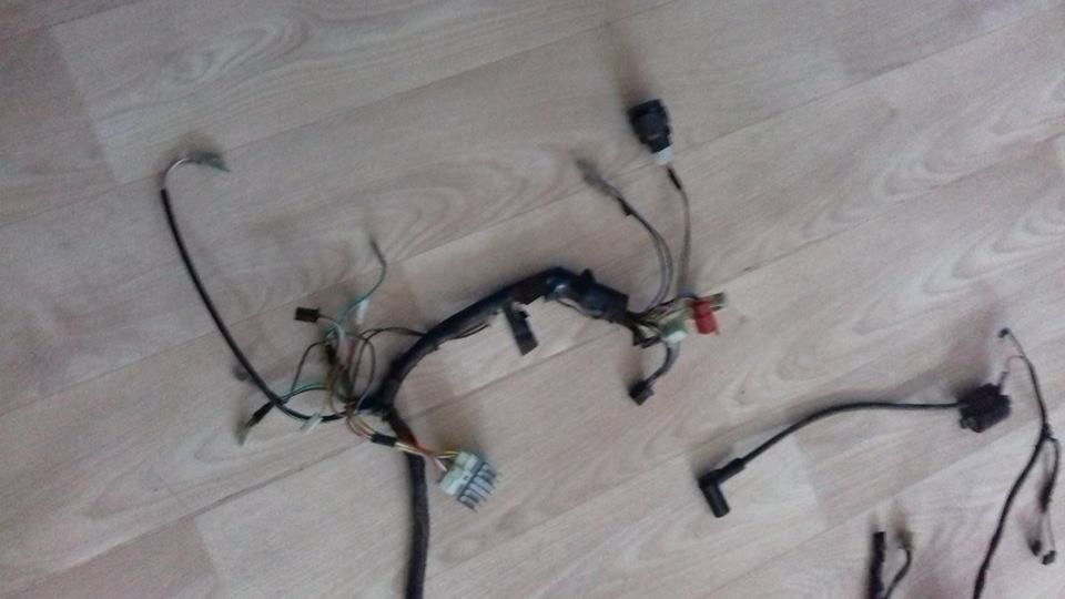

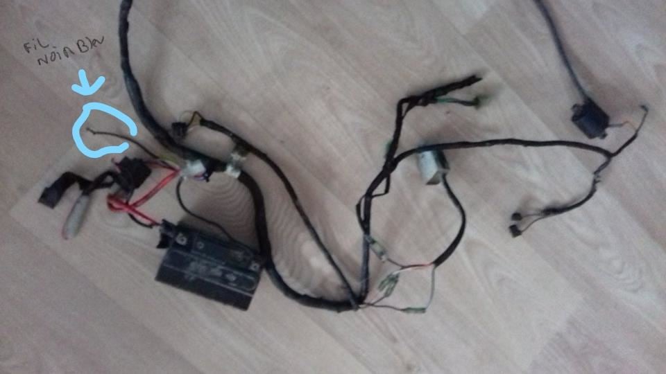

fred82000 Posté(e) le 14 mai 2017 Signaler Partager Posté(e) le 14 mai 2017 je vois mieux tout ton faisceaux alors tu peux direct cherche un allumage qui se monde sur ton scoot au lieux de bidouiller celui que tu as la Lien vers le commentaire Partager sur d’autres sites More sharing options...

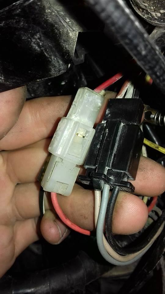

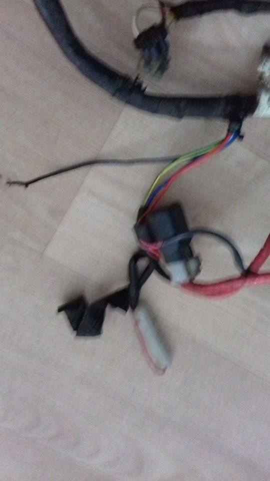

hellfish-tkr Posté(e) le 14 mai 2017 Auteur Signaler Partager Posté(e) le 14 mai 2017 ça m'arrange pas du tout mais tempis je vais voir a ça j'ai ce fils la qui traîne tu sais peut être ou il va ... a deuxième photo est un zoom sur le fil en question Lien vers le commentaire Partager sur d’autres sites More sharing options...

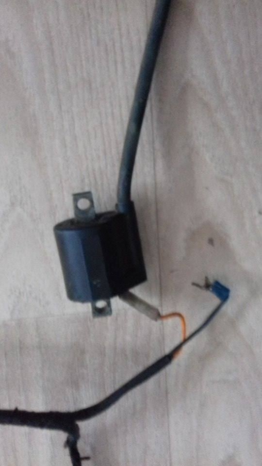

hellfish-tkr Posté(e) le 15 mai 2017 Auteur Signaler Partager Posté(e) le 15 mai 2017 (modifié) il y a 59 minutes, noux a dit : ok ba mal braché ou truc comme sa c'est un prob elec l'ami je ne vois pas ce que j'aurais pu mal brancher les 4 fils de l'allumage sont sur les 4autre même fils le démarreur est sur la cosse du faisceau les + et - sont relier au borne de la batterie / bougie sur antiparasite relier a la bobine bobine fixer au cadre avec le fil noir et le fil orange tout ça relier au faisceau neiman reiler correctement au faisceau petit boîtier en alu brancher et fixer au cadre / cdi noir fixer au cadre et bien brancher aussi le fusilble dans le porte fusible et ok aussi je mets le contact je kick j'ai l'étincelle je coupe le contact je kick j'ai plus d'étincelle donc le neiman etc ... sont bien brancher ... je seeeeeeeche lol pièce neuve acheter chez mon pro bougie antiparasite allumage cylindre piston pochet de joins joins spy vilebrequin et variateur carburateur de 16 Modifié le 15 mai 2017 par hellfish-tkr Lien vers le commentaire Partager sur d’autres sites More sharing options...
noux Posté(e) le 15 mai 2017 Signaler Partager Posté(e) le 15 mai 2017 il y a 13 minutes, hellfish-tkr a dit : je ne vois pas ce que j'aurais pu mal brancher les 4 fils de l'allumage sont sur les 4autre même fils le démarreur est sur la cosse du faisceau les + et - sont relier au borne de la batterie / bougie sur antiparasite relier a la bobine bobine fixer au cadre avec le fil noir et le fil orange tout ça relier au faisceau neiman reiler correctement au faisceau petit boîtier en alu brancher et fixer au cadre / cdi noir fixer au cadre et bien brancher aussi le fusilble dans le porte fusible et ok aussi je mets le contact je kick j'ai l'étincelle je coupe le contact je kick j'ai plus d'étincelle donc le neiman etc ... sont bien brancher ... je seeeeeeeche lol pièce neuve acheter chez mon pro bougie antiparasite allumage cylindre piston pochet de joins joins spy vilebrequin et variateur carburateur de 16 vraiment bizar le piston et dans le bon sens ? quand tu mais de l'essence dans le pui tu bouche le puis avec ton doigt et tu kick pour enlevé les sur plus ? Lien vers le commentaire Partager sur d’autres sites More sharing options...

noux Posté(e) le 15 mai 2017 Signaler Partager Posté(e) le 15 mai 2017 il y a 9 minutes, hellfish-tkr a dit : pour le piston oui il est dans le bon sens logiquement la fleche au dessus en direction de l'échappement j'ai eu plein de 2roue 2temps j'ai jamais enlever le surplus avec mon doigt ça a toujours au moins petarder j'ai re démonter cylindre pistion pipe clapet etc ... tout remonter correctement toujours rien ... ma bougie est encore neuve ... aucune combustion ... essence neuve (3jours) si pas de combustion résume pas d'allumage Lien vers le commentaire Partager sur d’autres sites More sharing options...
hellfish-tkr Posté(e) le 15 mai 2017 Auteur Signaler Partager Posté(e) le 15 mai 2017 il y a 25 minutes, noux a dit : si pas de combustion résume pas d'allumage possible que la bobine fonctione envois du jus a la bougie mais pas assez pour le faire pt ? Lien vers le commentaire Partager sur d’autres sites More sharing options...
