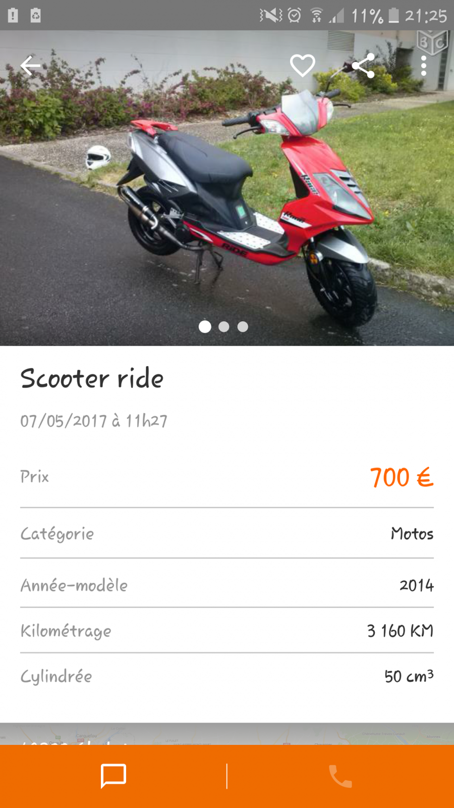

Lbj23 Posté(e) le 11 mai 2017 Signaler Partager Posté(e) le 11 mai 2017 Bonsoir, hier j'ai acheté un scooter ride 50cc à 700 euros, il roule très bien en plat et en monter sauf que le problème est quand je m'arrête ( rond point, céder le message, feu, stop ou même avant de tourner et de prendre une montée ) Il n'avance qu'à 10km/h. Je ne m'y connais pas du tout en scooter, le propriétaire a changé le pot et il me dit que soit c'est parce qu'il est froid ou soit parce-que j'accélère de trop, sauf que c'est aucun des deux problèmes. L'essence s'use hyper vite et impossible de le démarrer en monter. Lien vers le commentaire Partager sur d’autres sites More sharing options...
