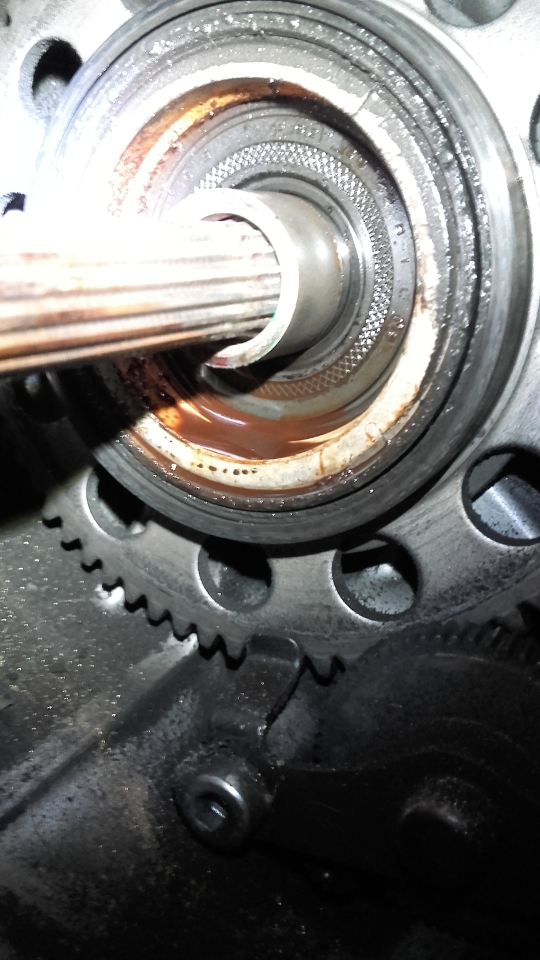

soso Posté(e) le 17 mai 2017 Signaler Partager Posté(e) le 17 mai 2017 Salut a tous depuis quel que jours mon scoot a une prise d'aire et manque de puissance et accélère legerement tout seul j'ai regardé mon joint spy côté varioet j'ai vu de l'huile autour mais je sais pas si sa coule du joint ? Merci de vos réponse Lien vers le commentaire Partager sur d’autres sites More sharing options...
jimmy@ Posté(e) le 17 mai 2017 Signaler Partager Posté(e) le 17 mai 2017 l'huile ne peut venir que de la .change le . Lien vers le commentaire Partager sur d’autres sites More sharing options...
soso Posté(e) le 17 mai 2017 Auteur Signaler Partager Posté(e) le 17 mai 2017 il y a 1 heure, jimmy10 a dit : l'huile ne peut venir que de la .change le . Mais c'est bizarre mon huile n'est pas de cette couleur la on dirait l'huile transmission Lien vers le commentaire Partager sur d’autres sites More sharing options...
Dydy162 Posté(e) le 17 mai 2017 Signaler Partager Posté(e) le 17 mai 2017 change quand même ton joint spy et vois après au pire ou regarde si il y a pas d'autres fuite mais je vois pas comment Lien vers le commentaire Partager sur d’autres sites More sharing options...
fred82000 Posté(e) le 17 mai 2017 Signaler Partager Posté(e) le 17 mai 2017 salut change tes deux spy comme sa il seron neuf et après si tu veux tu peux regarder que tu es pas dautre fuite ailleurs Lien vers le commentaire Partager sur d’autres sites More sharing options...
jimmy@ Posté(e) le 18 mai 2017 Signaler Partager Posté(e) le 18 mai 2017 comment veut tu que l'huile de transmi vienne jusqu'aux spi ? Lien vers le commentaire Partager sur d’autres sites More sharing options...
soso Posté(e) le 18 mai 2017 Auteur Signaler Partager Posté(e) le 18 mai 2017 il y a 22 heures, fred82000 a dit : salut change tes deux spy comme sa il seron neuf et après si tu veux tu peux regarder que tu es pas dautre fuite ailleurs C'est bon c'était mon joint de culasse merci quand même Lien vers le commentaire Partager sur d’autres sites More sharing options...
fred82000 Posté(e) le 18 mai 2017 Signaler Partager Posté(e) le 18 mai 2017 de rien et super sa que tu es trouver ton souci Lien vers le commentaire Partager sur d’autres sites More sharing options...
